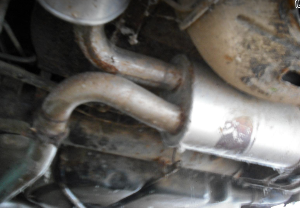

Ich habe eine Anzeige mit der Suche nach dem Mittelschalldämpfer auf Facebook gestellt. Jemand hat sich meldet mit einem Schlachter-Xm und gesagt, seins wäre noch im akzeptablen Zustand, und mir dieses Bild geschickt. Die Form kommt mir bekannt vor....

vor 1 Stunde schrieb silvester31:
Wobei Rohre und speziell die Anschlüsse, genau das entscheidende wären 😉
Daher passt das Ding auf dem Foto wohl nicht…
Ja, wenn da jemand ein Ersatzteil kreiert was an Stelle der nicht mehr erhältlichen montiert werden kann, dann passt das den Anhängern alternativer Fakten natürlich nicht.
vor 4 Stunden schrieb Sebastian Fernandez:
Verstehe: Sieht aus, als sei der Topf deutlich kleiner als beim Original-Schalldämpfer. Das erklärt die deutlich exponierteren Anschlussrohre…
Gut zu wissen!
vor 1 Minute schrieb M. Ferchaud:
Was sind dann die Konsequenzen? Und die Konsequenzen der kurvigen Röhre? Ich kann mir nur einen erhöhten Druck vorstellen...nicht gut.
