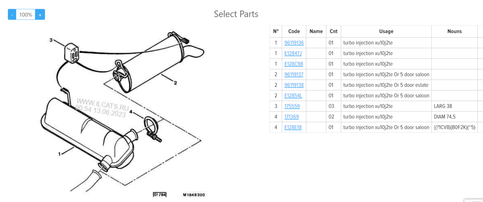

Schwer zu sagen… erhöhter Druck ist gut möglich.
Wenn das Teil allerdings als Alternative angeboten wird, sollte man davon ausgehen, dass irgendjemand das überprüft hat.
Ansonsten wären im Falle von daraus resultierenden Schäden anfallende Gewährleistungsforderungen ohne entsprechende Hinweise  ein zu großes Risiko.
Für die frühen D-Modelle gibt es einen ähnlichen Nachbau-Schalldämpfer mit deutlich kleinerem Dämpferkorpus. Dort ist unter anderem das Problem, dass der Dämper optischer Teil der Frontschürze ist.

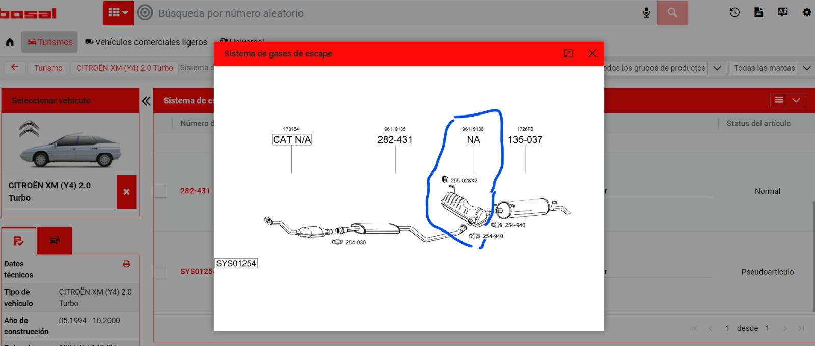

@Auto nom siehe Element 1. Was ist also richtig?
Ob der Topf nun größer oder kleiner ist spielt für die Leistung nicht unbedingt eine Rolle. Da ist garkein Topf noch am Besten. Schalldämmung ist dafür ne andere Sache. Kurven im Rohr machen praktisch nix. Ob was nun gut oder schlecht ist, das weiß man erst nachdem man damit auf dem Leistungsprüfstand war.

Dieser Nachbautopf für den 16V/TCT ist aus Standardkomponenten zusammengedengelt, hat weder optisch noch von der Funktion her irgendwas mit dem Originalteil zu tun. Der Gegendruck wird deutlich höher sein da der Abgasstrom komplett durch den Topf muß, beim Original kann man wenn ich mich richtig erinnere von einem Anschluss zum anderen durchsehen. Wie gut oder schlecht er lärmmäßig dasteht kann man nur durch ausprobieren rausfinden.

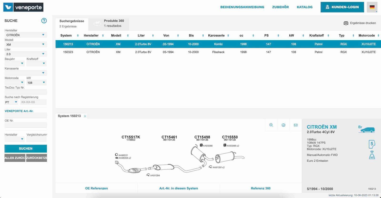

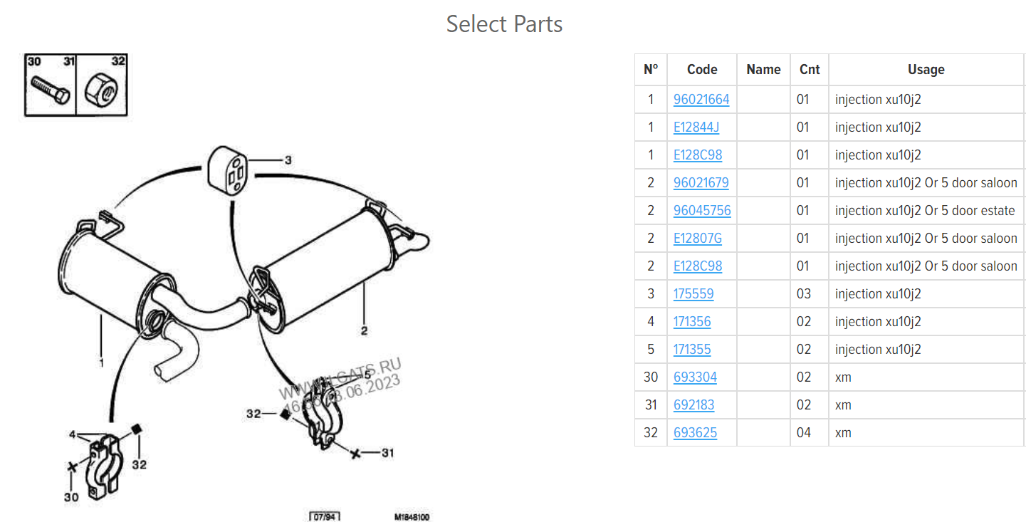

@Manson deine Meinung passt ja mit der von Faurecia und Veneporte. Das hier ist der vom 2.0i 8V "injection":

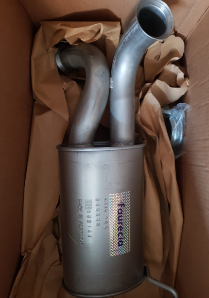

Die Post ist gerade gekommen. Böse Überraschung:
was ist da böse

Den Schalldämpfer hat eine ehemalige Sparte meines Arbeitgebers hergestellt, dürfte also kein Schrott sein.

Schrott vielleicht nicht, aber mit dem Original hat das rein gar nichts zu tun.
Schaut aus wie ich es erwartete und wenn du  hier
vergleichst wo der beim 2.0i verschraubt ist, dann weißt du was ich weiter oben meinte ....hab meinen grad an der Stelle neben dem Quertopf wieder verbunden.

Ne, in dem ich mich ein dem Original formidentisches Teil erwartet oder erhofft habe. €220 hat das Zeug gekostet...
Ich habe einen Termin bei einer Werkstatt in der Nähe, wo das mit dem Flicken des Originalstücks überlegt wird. Hoffentlich klappt es! Dann schicke ich das Teil zurück.
