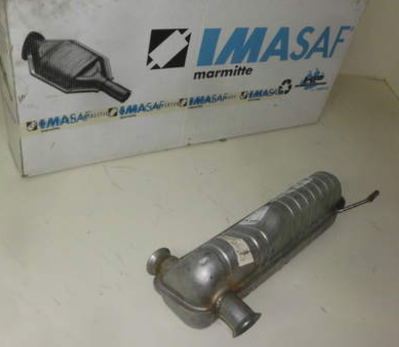

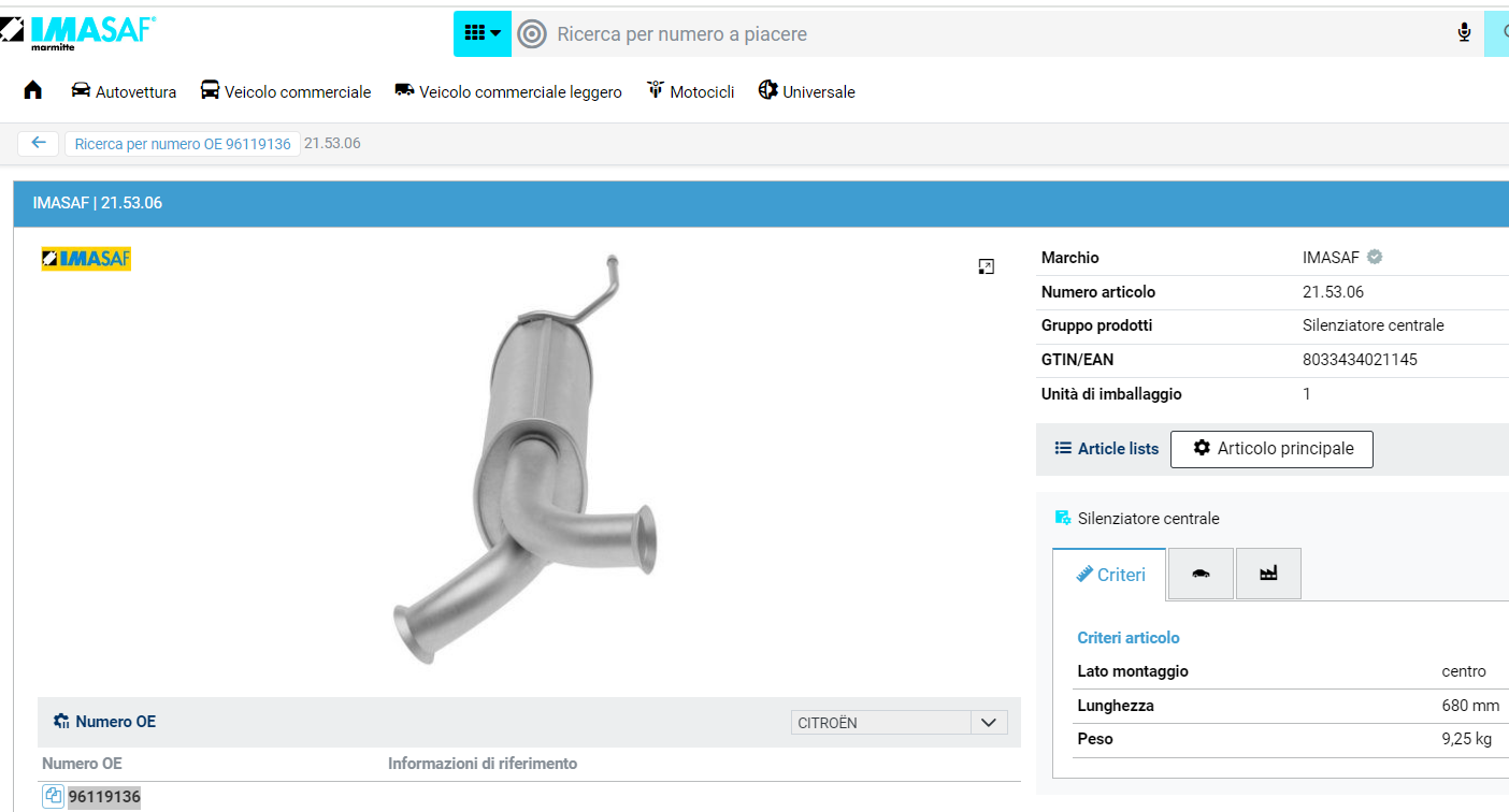

Selbst IMASAF scheint sich Diskussionen um den richtigen Motorklang und Leistung (wegen verschiedenen Abgasdruck) zu sparen:
War:
Ist:
Bearbeitet ( von Sebastian Fernandez)
ist das die offizielle Imasaafseite  ??
oder soll ich direkt bei denen mal einen Topf ordern im Katalog ist zumindest die alte Abbildung
Ich war mal mutig und hab im Werk bei Imasaaf über meinen Großhändler einen 215306 bestellt aus eigener Neugier, es sollen 3 verfügbar sein ,bis der aber bei mir ankommt kann es Wochen oder evtl Monate dauern, damals bei dem Audi 100 Auspuffsystem kam immer alle paar Wochen ein Teil....
vor einer Stunde schrieb Kroack:
Das vom zweiten Bild mit dem ominösen Teil? Ja, direkt von der Seite auf italienisch.
Evtl. verschiedene Kataloge?
