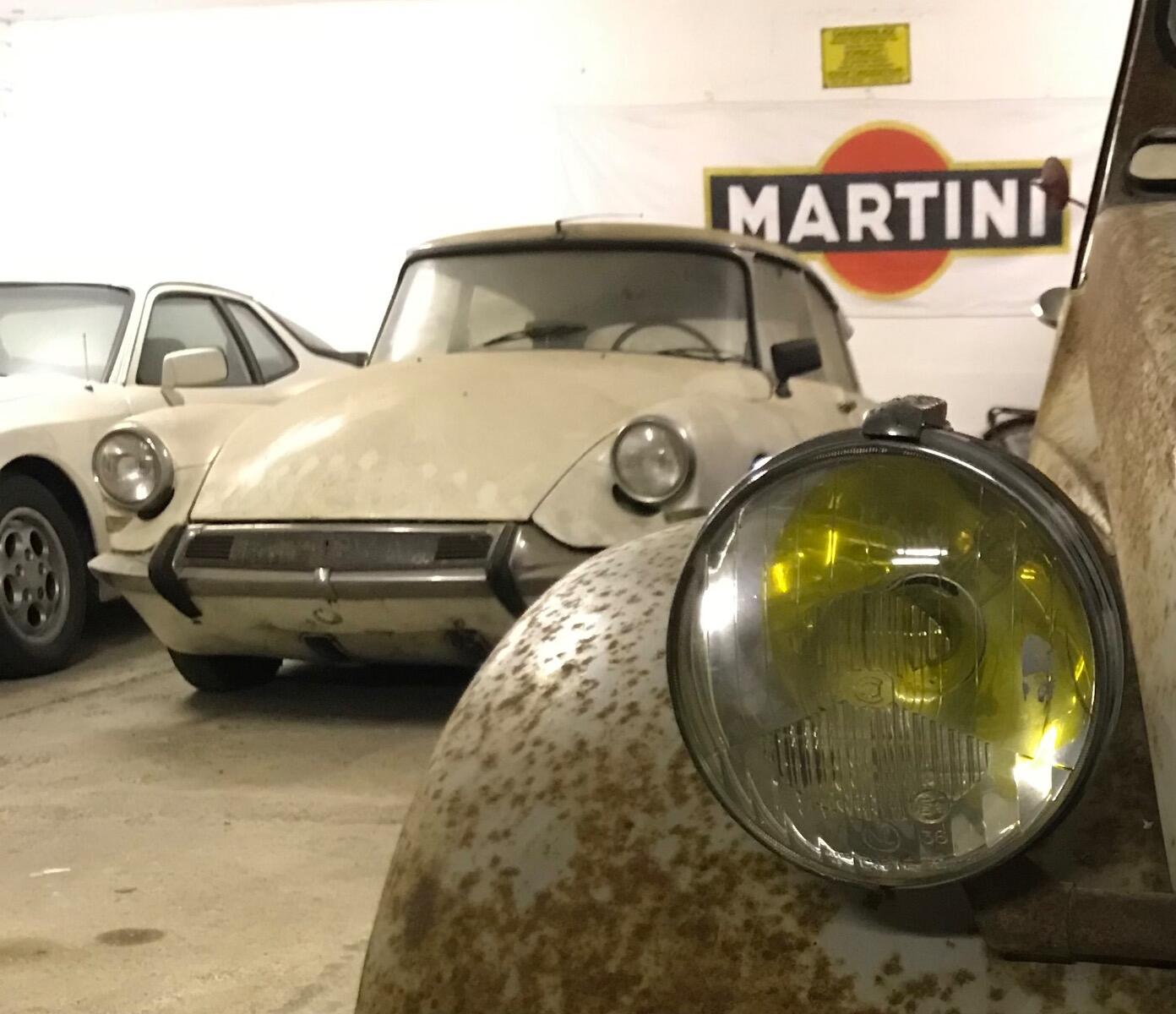

Jaaaaaaaa! Motiviert mich ein bisschen mit schönen Bildern! Um so eher fang‘ ich an, auch meine weiße sleeping beauty (ebenfalls 65er ID) wachzuküssen…
Man(n) müsste einfach ein bisschen mehr Zeit haben…
LG, Bert
Moin Bert,
als erstes würde ich den Rückspiegel demontieren..., der Rest wird dann schon... 😉
LG, Martin
😁 Das stimmt! In den 80ern wohl „zeitwertgerecht“ angespaxt… War allerdings noch eine Sünde des Vorbesitzers. Original hatte die gar keinen.
Zumindest keinen geschraubten.
Bearbeitet ( von Le Fourgon)
vor 2 Stunden schrieb Le Fourgon:
Bis in die 70er hatten ID/DS serienmäßig gar keine Außenspiegel. Das erklärt den „Leidensdruck“ und die damit verbundene „Verunstaltung“ so mancher Göttin.
