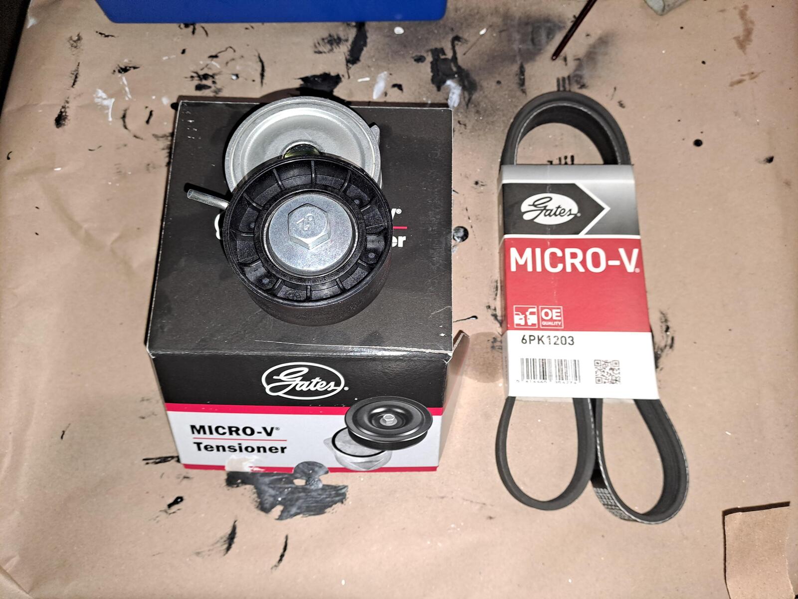

Next Step: Nun braucht es auch mal die schönen Momente und das Gefühl nicht immer nur abzubauen und Teile zu bearbeiten. Also fange ich eben doch vorne an, das es auf meinem Tisch auch mal etwas leerer wird. Zunächst war da noch das Problem mit den Verschleißsensorkabeln. Da mir der Preis für diese Funktion deutlich zu teuer ist und ich eh generell oft am Auto arbeite bzw. auch Wartung mache habe ich mich dazu entschlossen diese Funktion tot zu legen. Also die Kabel , jederzeit rückrüstbar, sauber abgetrennt und einzeln blind gemacht mittels Klebeschrumpfschlauch. Natürlich so, das sie kein Stromkreis schließen können.
Als nächstes habe ich die nagelneuen Delphi Drehzahlsensoren für das ABS an der VA wieder schön sauber im Motorraum, wie im Original, verlegt und den Kühlmittelausgleichsbehälter verschraubt. Da die originalen an mehreren Stellen mit einer Kabelschutzhülle versehen waren aber ich diese kurzerhand übernommen um Scheuerstellen zu vermeiden.
Im rechten Radkasten habe ich den LDS Behälter wieder mit der Servopumpe verbunden und konnte die originale Klickschelle wieder verwenden. Da dort schonmal wer eine zusätzliche Schlauchschelle angebracht hatte, habe ich das ebenso wieder gemacht. Schäden oder Spuren hat sie im Schlauch keine hinterlassen also kann sie als zusätzliches Sicherheitselement kaum schaden. Dort habe ich dann alle Kabel neu mit Gewebeband nachgewickelt und loses Material entfernt. Zum Schluss noch etwas Schutzwachs auf die Servopumpe und wieder in ihre gereinigte Schutzhülle verpackt.
Zum nächsten konnte ich noch den neuen Gates Riemspanner und Riemen verbauen sowie das Sensorkabel nachwickeln. Der alte Spanner hatte schon raue Stellen im Lager sodass sich das jetzt angeboten hat. Nebenbei war mir noch aufgefallen das dieser Schaumstoff auf dem Geräteträger auch schon kurz vorm abfallen war und habe den ebenfalls mal vernünftig fixiert.
Als negativer Punkt ist mir aufgefallen das mal ein Fachhändler aus dem Kölner Raum beim Wechsel der LDS Pumpe eine Schraube abgerissen hat und dafür eine Kreuz Schraube durch den Behälter in die Seitenwand reingewürgt hat. Oh Mann, nur Pfuscher überall. Mal sehen wie und ob ich das beseitigen kann und ob ich die alte Schraube ohne Pumpendemontage aufgebohrt bekomme. So darf das nicht bleiben. Fürchterlich hässlich.

vor 13 Minuten schrieb ZXdiesel:

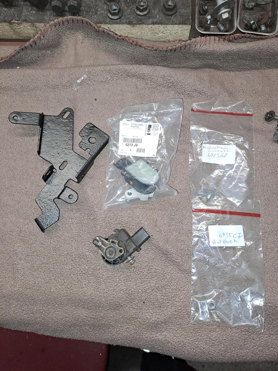

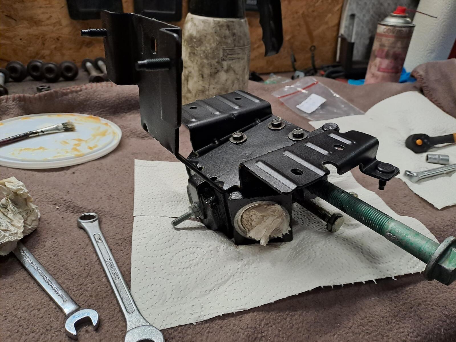

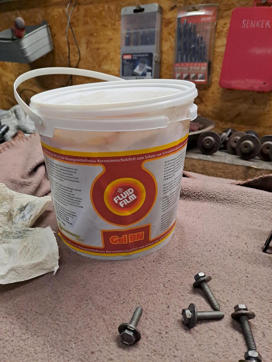

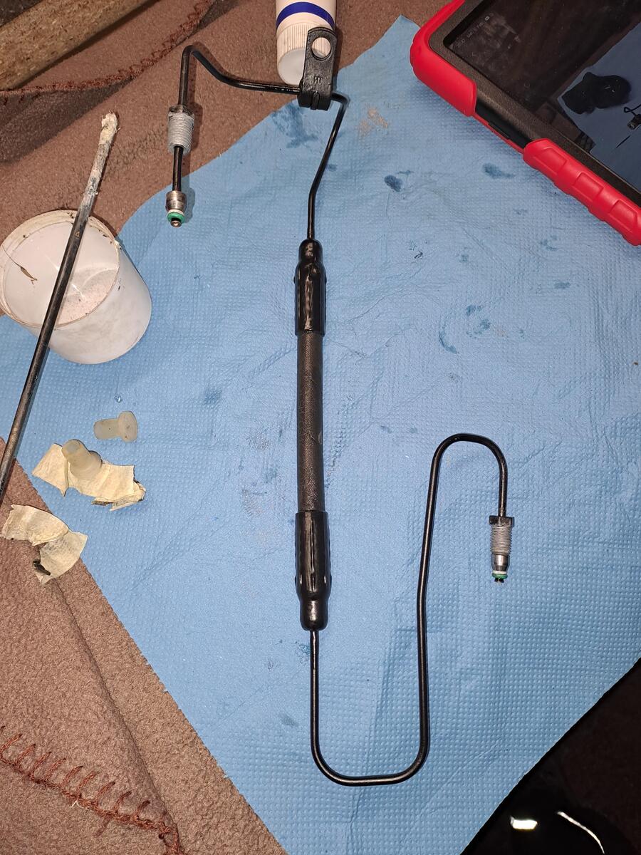

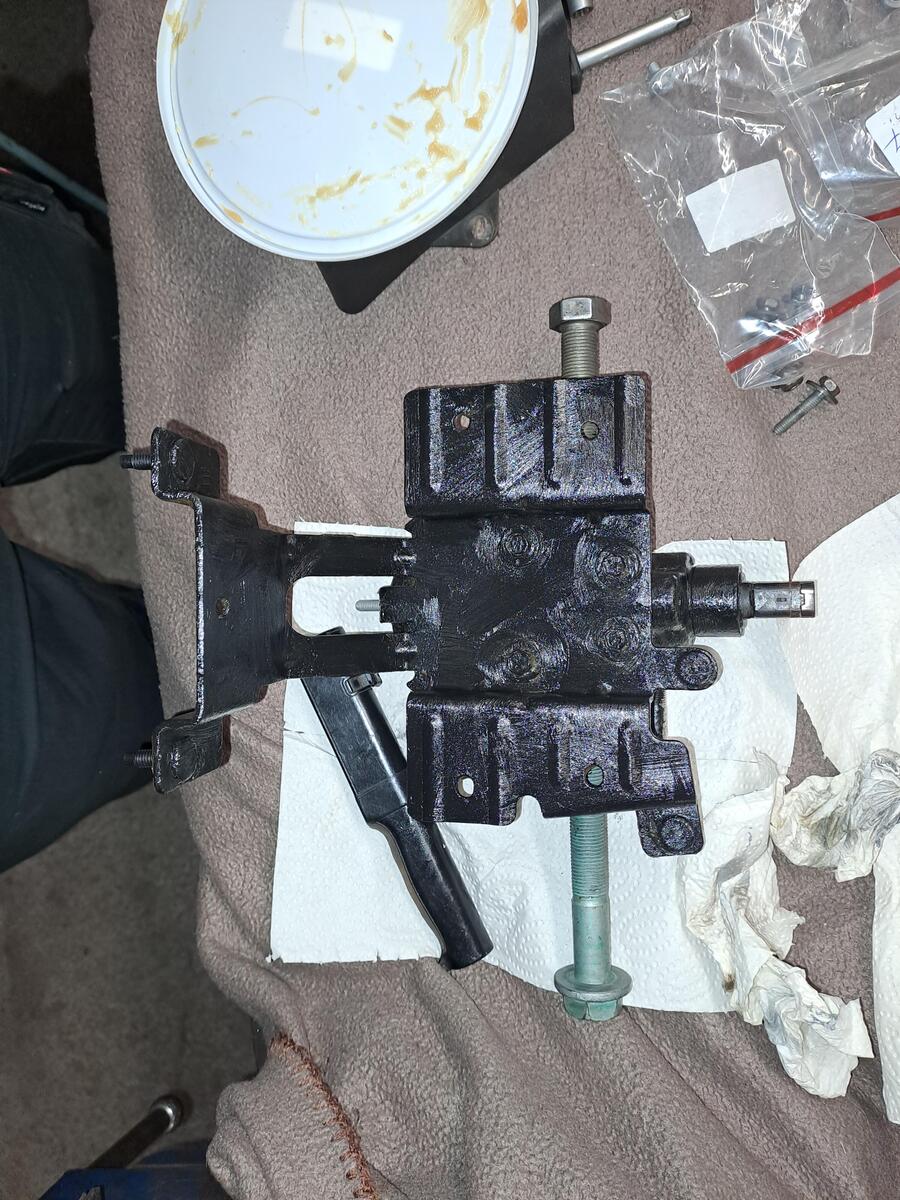

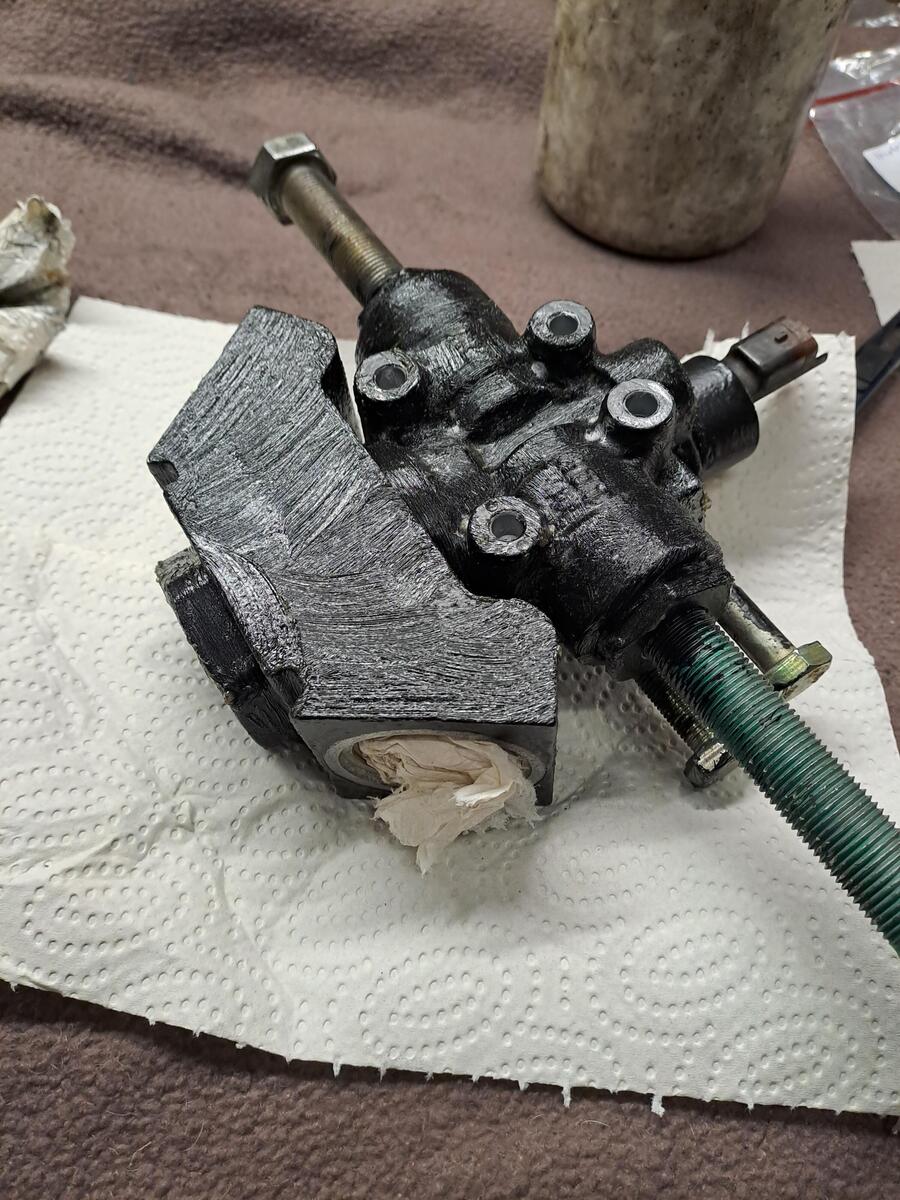

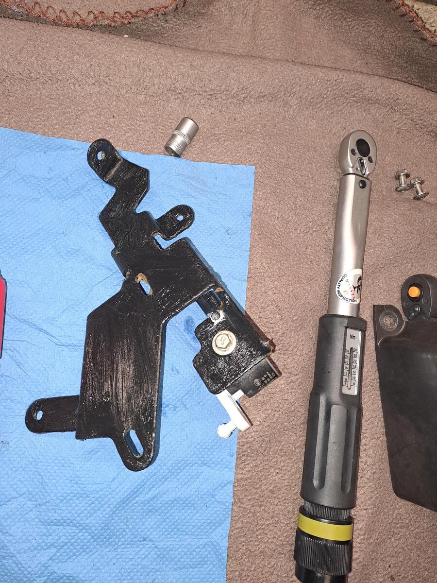

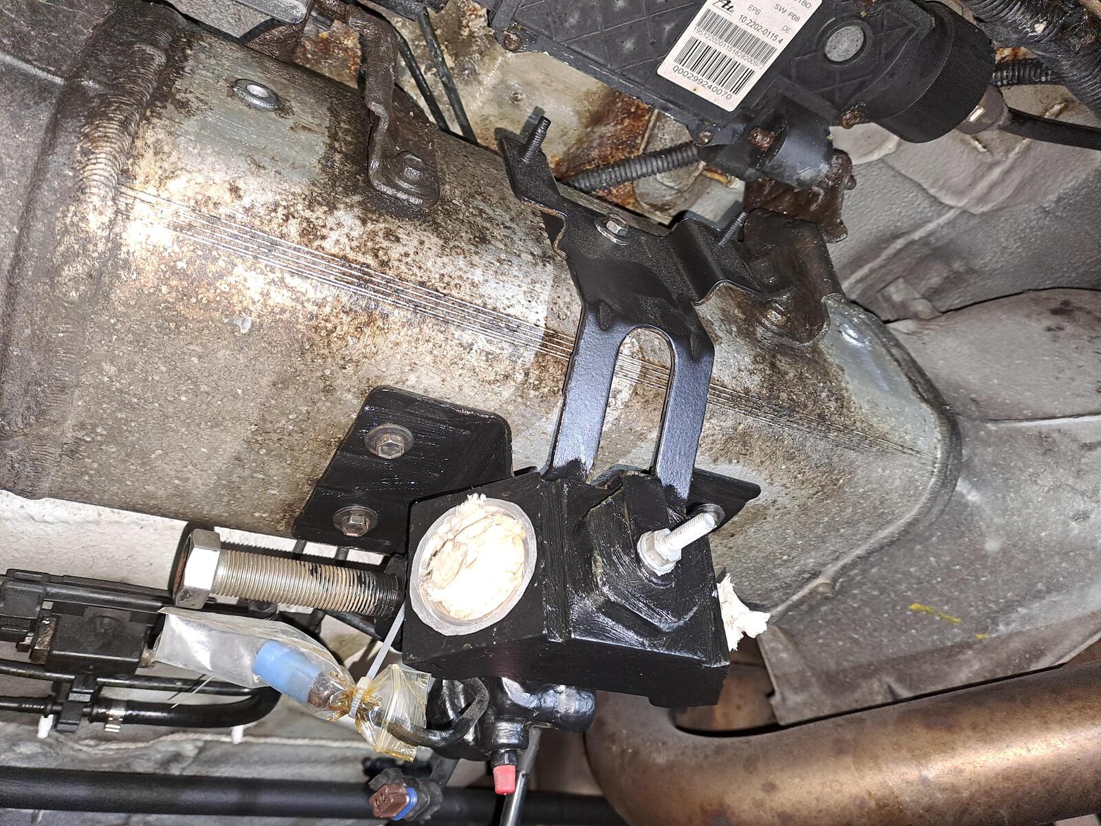

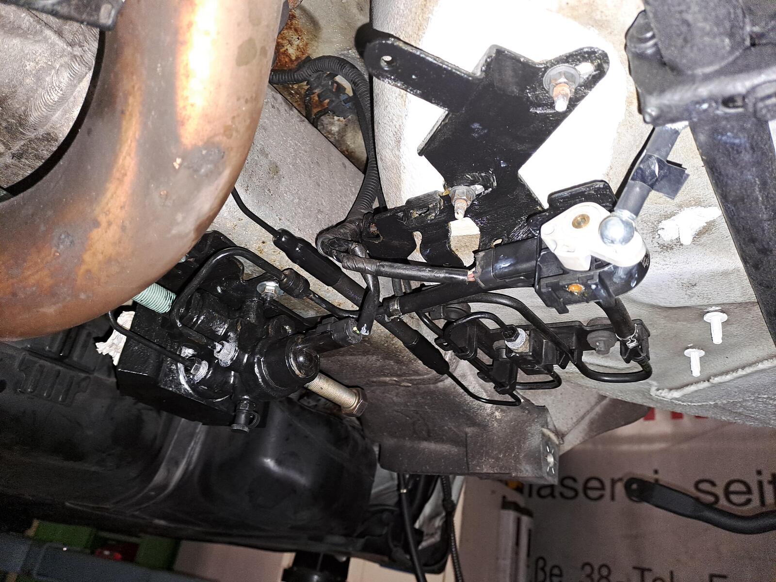

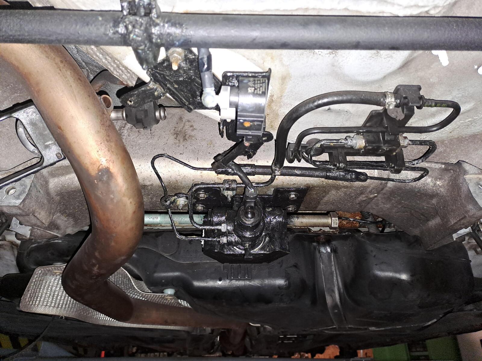

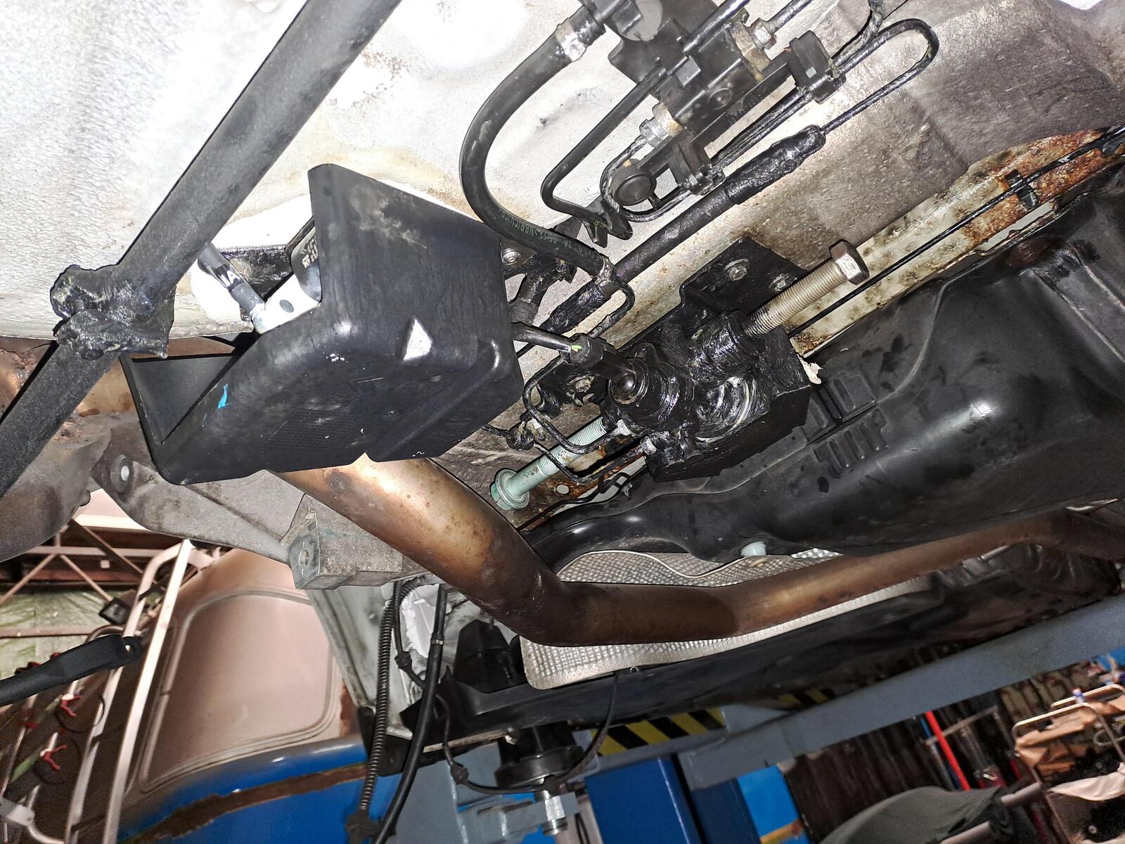

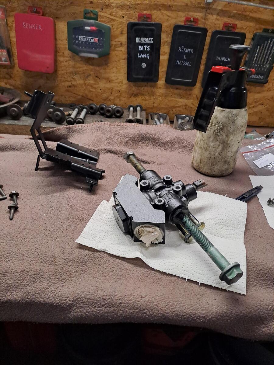

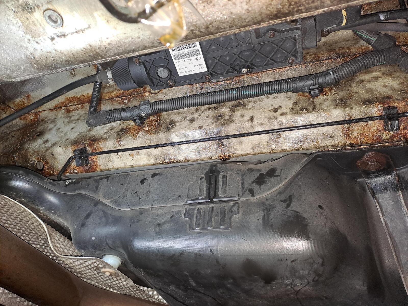

Nun etwas weiter. Jetzt möchte ich hinten anfangen die Peripherie wieder zusammen zu puzzlen. Der Gewichtsverteilung auf der Bühne halber kommt als erstes wieder alles dran was hinten ist😉 Am besten von innen nach außen. Es liegen wirklich eine Menge Teile hier rum und zunächst musste ich erstmal alles zuordnen. Ich habe Bilder und Ersatzteile gewälzt um alles wieder zueinander finden lassen zu können. Zumal ich auch einiges an Neuschrauben und Muttern gekauft hatte und die Teilenummern erstmal ihren Bestimmungsorten zuordnen musste. Nun bin ich im Bilde damit auch nichts übrig bleibt. Fangen wir mit dem Härteregler an. Zuerst habe ich nun alle freiligenden Stellen am Unterboden mit Elaskon UBS transparent transparent versiegelt und im nächsten Schritt den kompletten Bereich mit Fluid Film Gel eingestrichen. Davon habe ich mir einen kompletten Eimer bestellt. Da es von der Struktur deutlich abwaschfester ist als Fluid Film Liquid eignet es sich hervorragend als dauerhafte Konservierung in später unzugänglichen Bereichen. Zudem klebt es nicht so wie Hohlraumwachse. Jede Fläche bestreiche ich vor Montage fortan mit dem Pinsel. Es stört zugegebenermaßen Maßen die Optik aber schützt meine Arbeit und das Auto vor Streusalzen und erneuter Korrosion. Verbirgt aber keine Schäden oder Rostflächen im Nachgang bei zukünftigen Kontrollen.
So habe ich dann den Härteregler mit Halteblech montiert und die ersten Schläuche und Leitungen wieder dran gebastelt. Vorher penibel gereinigt und durchgeblasen. Die O-Ringe wurden durch OE Teile ersetzt. Alle Gewinde setze ich mit AntiSeize ein und ziehe mit den jeweiligen Drehmomenten aus der Werkstattanweisung an. Die Schläuche habe ich mit Silikonfett benetzt. Jede nicht erhältliche aber durchaus gangbare Schraube habe ich mit einer Nylonbürste gereinigt und konserviert.
Außerdem habe ich das, wirklich zuvor extrem korrodierte, Halteblech für den Höhensensor wieder an seinen Platz gebracht. Hier hatte ich einen neuen Sensor, neue Schrauben und Muttern und den Musketier Knochen verbaut. Zum Schluss die gereinigte Kunstoffabdeckung drüber und fertig. Die Stehbolzen am Halteblech waren hoffnungslos verrottet und wurden durch Schrauben mit Muttern ersetzt. Die Musketier Knochen lassen sich durch die Sicherungsspangen anders als beim original schwierig montieren. Vorne wird das noch Interessant fürchte ich. Da man zuerst den Knochen über die Kugel drückt und dann die Spange einführt. Beim Knochen habe ich Keramikpaste genommen als Schmiermittel.
Für mich steckt hier der Teufel im Detail und ich gebe mich wirklich jedem noch so kleinen Teil hin um hier alle Werksmäßigen Problemstellen und Fertigungstechnischen Probleme zu verbessern oder zu revidieren. Sicher könnte ich auch alles einfach so frisch lackiert zusammen bauen aber hinterher würde ich mich ärgern das ich nicht mehr so sorgfältig Korrosionsschutz betreiben kann. Insbesondere diese Partie ist bei jedem C5 die wahrscheinlich kritischste aber eine der wichtigsten für die Funktion der HP.

Der Aufkleber der Bremse hält länger Nässe und Dreck stand als der Unterboden?

Ich will ja nun nicht päbstlicher sein als der Pabst. Aber wäre es nicht eine Idee gewesen den Tank zu demontieren um den Unterboden dort zu behandeln? Das ist die undankbarste Stelle eines jeden Fahrzeuges, dort sammeln sich ein bisschen Dreck aber vor allem Salzreste die eigentlich nie zu entfernen sind. Außerdem kommst du wahrscheinlich nie wieder dran wenn er erst mal wieder auf der Straße steht.
Ist mir so eingefallen wo ich die eine rostige Schraube des Tankbandes gesehen habe...........
Bearbeitet ( von wolke 7)
@Koelner Danke. Ich glaube das meiste hiervon wäre auch so noch lange gut gegangen. Aber diese Partie rumd um den Höhensensor, zumindest bei diesen Modellen mit nur einem Sensor sollte sich jeder mal vornehmen. Das Blech ist meiner Kenntnis nach NFP und die betroffenste Stelle am Fahrzeug. Strukturell vom Rost her eigentlich schon geschwächt. Dadurch können sich ggf. sogar Fahrwerksprobleme einstellen wenn es sich verbiegt. Ich glaube nach dem was ich hier oder auf der Straße so sehr habe ich ein sehr sehr gutes Auto gefunden. Vor allem für ein so frühes Modell, was mir persönlich wichtig war.
@wolke 7
Wo fangen ich an wo höre ich auf. Das größte Problem eines Schraubers ist das Ende im vertretbaren Aufwand finden. Wenn du das hier alles verfolgt hast ist es ursprünglich um eine HU Vorbereitung mit Service gegangen. Defekt im Hinterachsbereich waren ausgenudelte Längslenkerlager und ein hängenden Bremssattel. Mehr nicht. Ich behaupte bei 98% der Besitzer wäre es auch bei diesen Teilen geblieben. Wenn überhaupt. Nun siehst du auf den Fotos Oberflächenrost und etwas in den Falzen. Eine undankbare Stelle hoch 10. Mittlerweile sind die Träger dort alle hohlraumkonserviert und von außen mit Owatrol, Transparenten Wachs und Fluid Film konserviert. Die rostige Schraube am Tankband ist miese Qualität, denn das Tankband selber sieht hervorragend aus. Ich habe in meinem Leben einige Autos zerlegt, und etliche Tanks ausgebaut. Darunter ist es in Regel so gut erhalten das da gern Spinnen wohnen😁 Meist nur grundiert aber trotzdem Rostfrei. Lange Rede kurzer Sinn. Den Tank hier auszubauen als nette zusätzlich Arbeit wird sich als Never Ending Story entpuppen. Es ist Schweine viel Arbeit, es verursacht vermutlich wieder extra Kosten, eine Menge Zeit und Ärger. Handlungsbedarf im Verhältnis zum Aufwand sehe ich nicht. Hier gehe ich nochmal mit der Lanze rein und das genügt dann auch. Sollte der Tank eines Tages raus müssen kann ich das immer noch machen. Die Hebebühne hab ich ja.
Und nun ein paar kleine Nebeninformationen. Eigentlich seht ihr hier ein Daily der seit fast 8 Monaten meine Halle blockiert, meine Ersparnisse gefressen hat und Vollkasko versichert und mit über 330€ versteuert rumsteht. Zuhause habe ich eine Frau der ich zu erklären versuche wo mein neues Auto hin ist😄 Das Projekt frisst viel Zeit, Geld und benötigt eine Menge Zugeständnisse meiner Dame. Wenn ich jetzt nur noch eine Schraube mehr herausdrehe kann ich wohl ausziehen😄 Eigentlich wollte wir letzten Sommer schon damit wegfahren in den Sommerurlaub. Dieses Jahr muss das. Das habe ich versprochen. Und zudem warten viele andere Arbeiten an anderen Autos auf mich. Es geht immer mehr und besser wo das hinführt zeige ich dir wenn ich Bilder finde.
Ich habe ein paar Projekte denen ich lieber zuarbeiten würde. Aber hier ging es um Verhältnismäßigkeit. Falls der eine oder andere das nicht kennt. So fing das hier alles an:
Ein Daily, eine Reparatur. Hier habe ich aus den selben Gründen den Tank ausgebaut. Am Ende war der ZX zu 70% zerlegt und blank unterum. Eine Menge Schweißarbeiten und Zeit ohne Ende. Mal eben zusammenbauen? Eher nicht, das wird richtig Arbeit. Ich habe noch mehr solcher Autos die ich mal eben schick machen wollte. Mache ich noch, aber mittlerweile muss ich auch mal einsehen das ich nicht jedes Auto komplett zerlegen kann. Beim C5 hat das ja wunderbar geklappt😁 Bei einem Auto aber nicht mit Doppelwinkel ist es noch mehr eskaliert. Leider. Vllt. Erzähl ich mal kurz was dazu irgendwann. Ich hoffe jetzt genug Licht ins Dunkel gebracht zu haben ohne in Not zu kommen.
