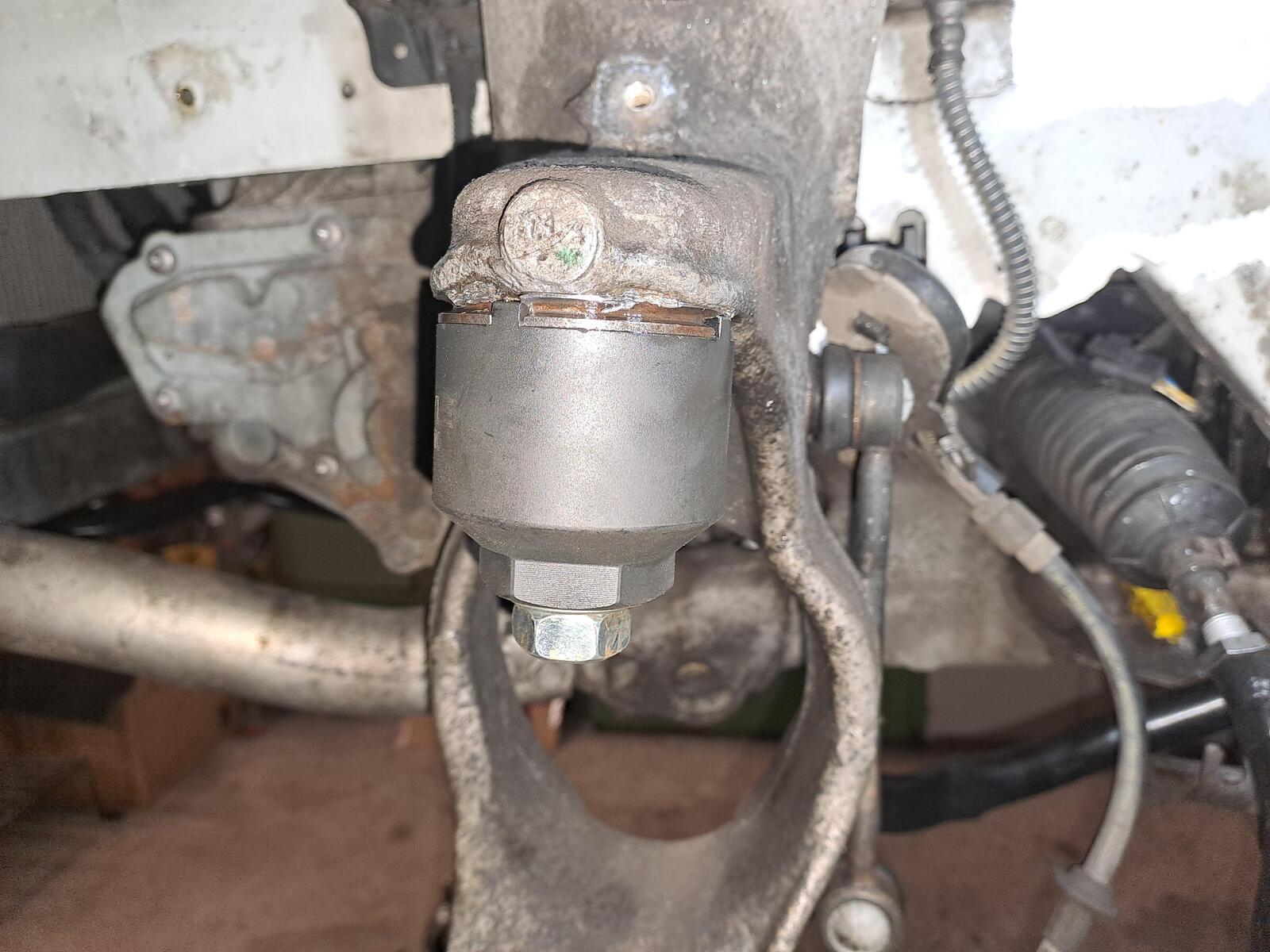

22. September 20233 J. Oberes Traggelenk hatte ich letztes Wochenende. Mit dem richtigen Werkzeug 60/52 (meins hat ein 38er Antrieb) und einem dicken Schlagschrauber kein Thema. Bearbeitet (22. September 20233 J. von Koelner)
22. September 20233 J. Ersteller @Koelner Was meinst du mit 60/52? Und was mit 38er Antrieb? Stehe ich grad auf dem Schlauch. @wolke 7 Naja heute hat sich schonmal nicht funktioniert, und das habe ich geahnt. Wie kaltverschweißt. Scheitern wirds nicht, aber wohl ein größerer Aufwand. Naja meine Beiträge schreibe ich mal in der Pause, mal beim Feierabend ihr oder wenn ich beruflich im Zug sitze. Bilder mach ich hin und wieder nebenbei, das geht auch heilwegs vom Aufwand. Aber vielen dank für die wertschätzenden Worte. Bearbeitet (22. September 20233 J. von ZXdiesel)
22. September 20233 J. vor 52 Minuten schrieb ZXdiesel: @Koelner Was meinst du mit 60/52? Und was mit 38er Antrieb? Stehe ich grad auf dem Schlauch. @wolke7 Naja heute hat sich schonmal nicht funktioniert, und das habe ich geahnt. Wie kaltverschweißt. Scheitern wirds nicht, aber wohl ein größerer Aufwand. Naja meine Beiträge schreibe ich mal in der Pause, mal beim Feierabend ihr oder wenn ich beruflich im Zug sitze. Bilder mach ich hin und wieder nebenbei, das geht auch heilwegs vom Aufwand. Aber vielen dank für die wertschätzenden Worte. Außendurchmesser/Innendurchmesser …. auf mein Werkzeug passt eine 38er Nuss/Schlüssel. Bearbeitet (22. September 20233 J. von Koelner)
22. September 20233 J. Ersteller Wir sprechen aber schon von der selben Sache oder? Ich habe die Nuss mit den 4 Haken dran die man über das Traggelenk steckt und welche unten eine SW36 hat. Schlagschrauber habe ich, aber der arbeitet nur die Hakenöffnungen aus deshalb habe ich aufgehört. Das ging bei dir mit dem Schlagschrauber?
22. September 20233 J. vor 39 Minuten schrieb ZXdiesel: Wir sprechen aber schon von der selben Sache oder? Ich habe die Nuss mit den 4 Haken dran die man über das Traggelenk steckt und welche unten eine SW36 hat. Schlagschrauber habe ich, aber der arbeitet nur die Hakenöffnungen aus deshalb habe ich aufgehört. Das ging bei dir mit dem Schlagschrauber? exakt … nur das mein Werkzeug SW38 hat. Ja das ging bei mir mit einem dicken Schlagschrauber (vielleicht hatte ich Glück). Bearbeitet (22. September 20233 J. von Koelner)

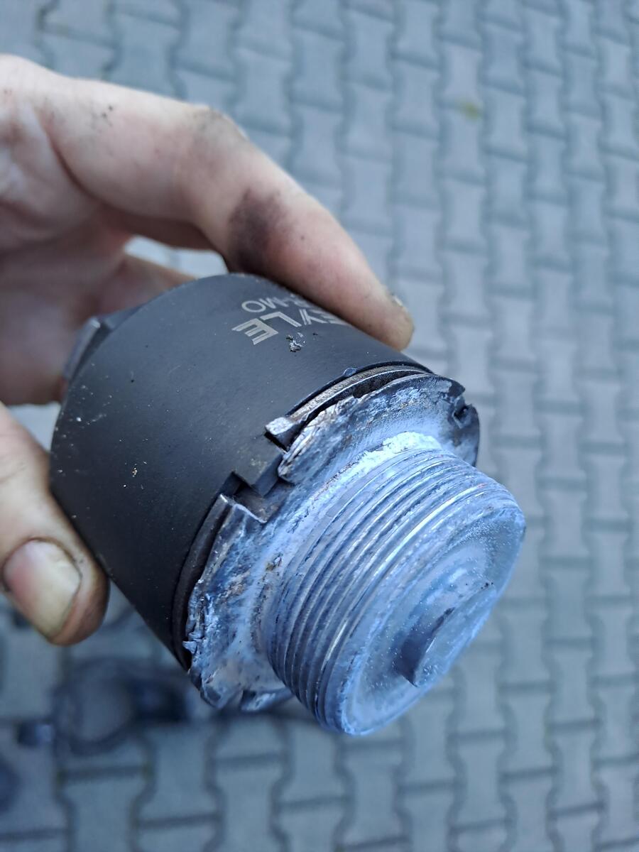

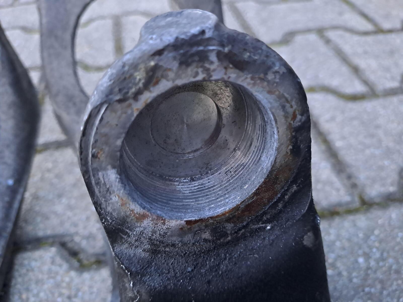

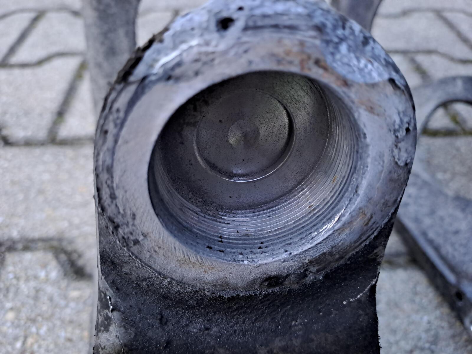

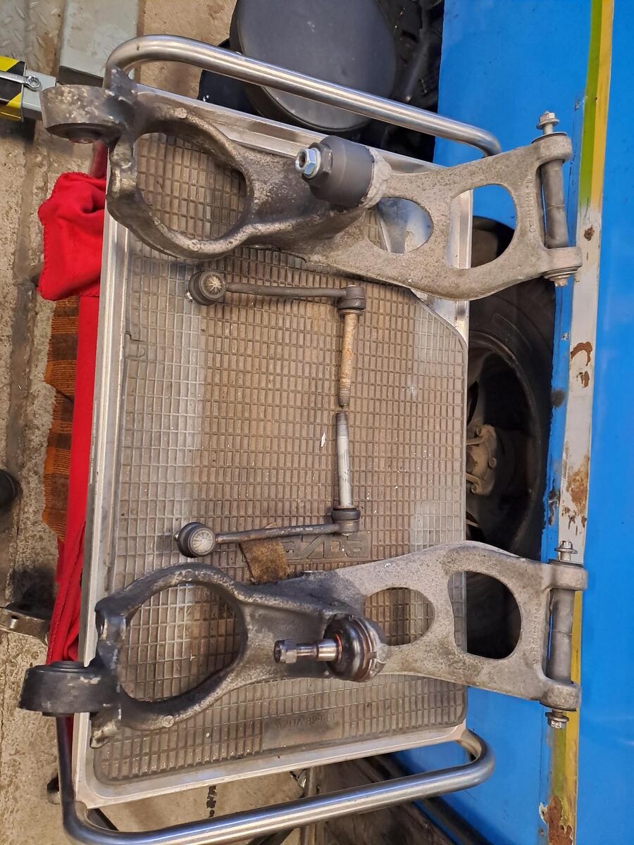

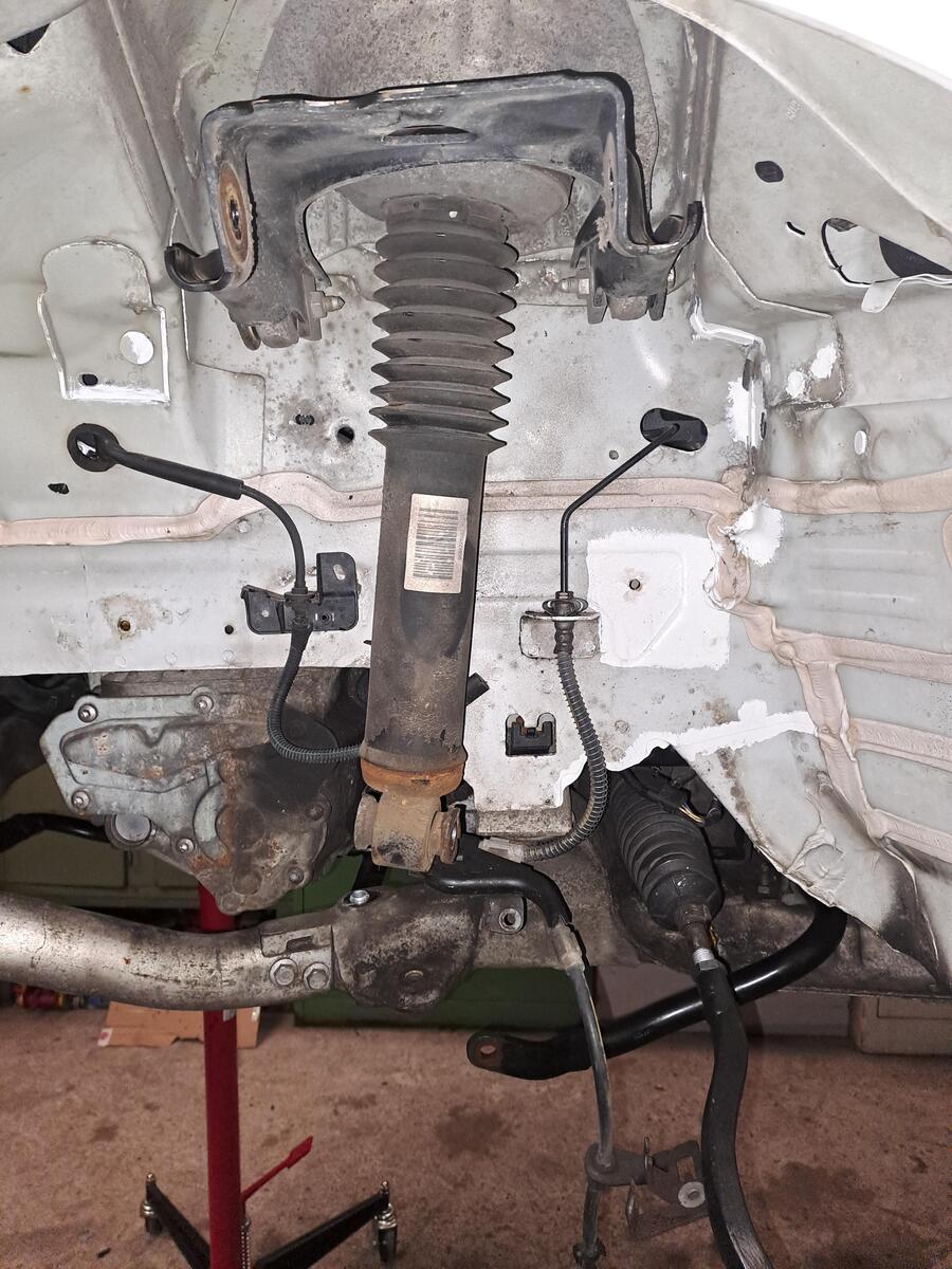

24. September 20233 J. Ersteller Lagebericht: Ums mal näher zu umschreiben. Die ersten Versuche gingen ja in die Hose bezüglich des oberen Traggelenkes. Als Werkzeug hatte ich ja wie oben beschrieben das Meyle Komplett Set bei dem auch die spezielle Nuss dabei ist. Die ganze Sache am Auto im eingebauten Zustand zu bewerkstelligen hatte keine Chance. Weder 3/4Zoll Knarre mit 2m Rohr noch Schlagschrauber (1700nm Lösemoment) hatt eine Chance außer das die Nuss sich drohte einzuarbeiten in die Aufnahme. Außerdem war das alles viel zu schwammig in den Gummilagern. Da ich ja nun eh schon alles ausgebaut hatte war es auch nicht mehr allzuviel die gesamte Schwinge auszubauen. Die oberen Lager hatte ich sowieso mal vorsorglich mitbestellt. Also beide Seiten eben mal raus. Die ellenlangen Schrauben oben passen gerade so in den Radkasten. Dann hatte ich es mal kurz im Schraubstock ohne großartige weitere Vorkehrungen probiert. Auch keine Chance außer das die Hebelkraft alles zusammen aus dem Schraubstock gezerrt hat. Die Teile lassen sich kaum fest einspannen da sie a: aus Alu, b: ungleichmäßig geformt und c ziemlich groß sind. Soweit so schwierig. Nach einer Nacht drüber schlafen und die Tips von @Koelner habe ich es heut erneut versucht. Keine Chance. 10bar Luft, kräftiger Schrauber sowie der Schrauber vom Nachbar. Auch nicht mit Warm machen und Eisspray. Dann eine Konstruktion gebastelt um alles abzustützen und 3m Rohr drauf zu gehen. Außer das die Werkbank, der Schraubstock und letztendlich die Aufnahme am Traggelenk nachgegeben hat und alles durch die Kante geflogen ist, Nichts. Als nächste Idee in der 20Tonnen Presse verspannt und mit einem kräftigen Ruck. Auch nichts außer das die Presse und alles dran kurz vorm umkippen war. Schöner Mist. Mittlerweile ziemlich desillusioniert aufgegeben und Gedanken gemacht. Größer und Brachialer hab ich nicht, und ich denke das waren schon amtliche Geschütze. Ergebnis bis hier her, nichts außer Chaos in der Werkstatt und gereizte Nerven. Letzte Chance auf auf Arbeit damit. Da ich im ICE Werk tätig bin und glücklicherweise Samstag ist, mal eben hingedüst und schwere Waffen organisiert. Nach einige Versuchen mit Verschiedenen Schlagschraubern konnte der Größte von allen mit 1 Zoll Aufnahme, 12bar Luft und satten 4000Nm Lösemoment die Traggelenke aus ihren Verschraubungen quälen. Die Aufnahmen hat es dabei komplett zusammengeschoben. Aber es hat auf den letzten Drücker geklappt mit einer feinen Alustaubwolke in der Luft. Die Gewinde sind weitestgehend intakt geblieben nur die unteren Ränder sind etwas pulverisiert, aber alles im Lot. Ich weiß genau weshalb ich mich etwas davor gedrückt habe, denn man konnte vorher schon gut erkennen dass das nicht einfach wird. Nun gut, ich hab es hinter mir und bin heilfroh das alles ganz geblieben ist. Prost. Nun kommt nur noch Spaß😁 Bearbeitet (24. September 20233 J. von ZXdiesel)

25. September 20233 J. Die möchten nicht, daß du nur das Gelenk wechselst sondern für 400,- den kompletten Arm neu kaufst...😉 Da Stahl und Alu unterschiedliche Ausdehnungen haben, hätte ich doch gedacht daß Hitze funktioniert.

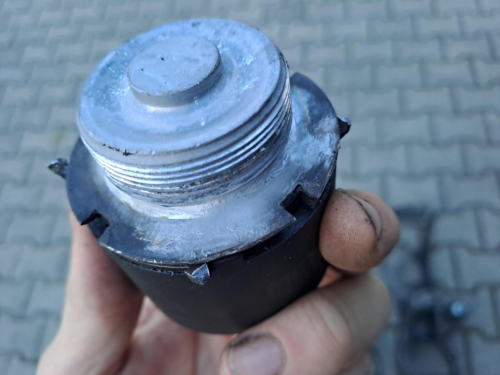

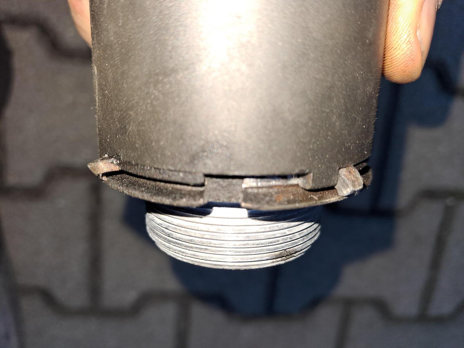

25. September 20233 J. Ersteller @Higgins* Das habe ich auch gedacht. Nur muss man ja auch behutsam sein und mit Ace/Sauerstoff wollte ich da nicht dran gehen um das Gefüge im Aluminium nicht zu versauen. Es ist in jedem Fall mit Vorsicht zu genießen sich das mal eben für den Samstag vorzunehmen wenn man keine Notfallpläne hat und fertig werden muss. Ich habe nochmal ein Bild angehängt wo man sieht das es 50% des gesamten Materials der Hakenaufnahme zusammengeschoben wurde. Viel hat nicht gefehlt dann wäre da nichts mehr übrig gewesen. Zur Not hätte man dann nochwas anschweißen können, aber schön ist das alles nicht. Im übrigen auch wenn man die Nuss explizit nicht mit den Schrauber bearbeiten soll. Die Nasen an der Nuss sind unversehrt. Bearbeitet (25. September 20233 J. von ZXdiesel)

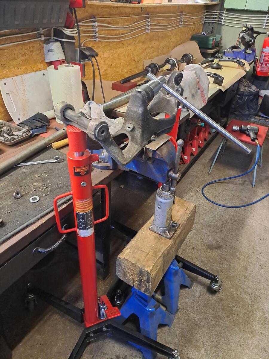

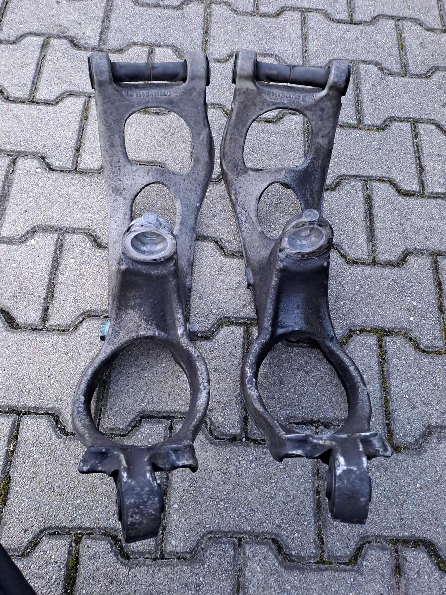

26. September 20233 J. Ersteller Jetzt noch zum abendlichen Ergebnis. Heute ging nicht viel, jedoch wichtiges. Ich habe die Trag- Schwing- oder wie auch immer Arme heute fertig entbuchst. Mir reicht es fürs erste mit solchen Arbeiten. Die unteren konnte ich noch gemütlich unter der Presse ausdrücken, für die oberen jedoch musste ich mir was bauen und hatte glücklicherweise Rohre in den richtigen abmaßen im Fundus. Welch Glück das ich jeden Unrat aufhebe. Letztendlich sind sie jetzt nackig und werden morgen weiter bearbeitet. Ich bin jedenfalls froh das dieses Kapitel nun der Vergangenheit angehört und keine Überraschungen mehr warten. Bei den oberen muss man zuerst den inneren Teil rausschneiden um überhaupt eine anlagefläche zu haben. Aber seht selbst:
29. September 20233 J. Ersteller Einige Feierabende später melde ich mich zurück. Wie so oft mit erfreulichen aber auch unschönen Ergebnissen, die ich leider dieses Mal selbst verzapft habe. Aber dazu gleich mehr. Dienstag erstmal fix in der SB Box mit Kaltreiniger die großen Alu-Schwingarme abgedampft und dann in tatsächlich Stundenlanger Kleinarbeit von Dreck, Alu-Oxidation und allem was sich daran noch so befinden kann befreit. Eigentlich strahle ich sowas lieber mit Glasperlen, aber jetzt extra alles dafür aufzubauen und der Tatsache das der Zustand ganz gut ist habe ich mich für händisches schleifen entschieden. Am Ende des Abends kann sich das Ergebnis sehen lassen meine ich. Am nächsten Abend, nach sorgfältiger Reinigung auch in schwarz lackiert. Wenn man schon mal beim hübsch machen ist😉 Als nächster Schritt habe ich mich den Querlenkern zugewandt. Das positionieren der hinteren inneren Lager ist eine kleine Herausforderung gewesen. Unter der Presse ist es prinzipiell möglich, aber schwierig da der Arm durch seine Form immer weg gedrückt wird. Zuerst hatte ich den Fehler gemacht die separaten Anschläge nicht vorher extra aufzupressen was sich noch rechen sollte. Es ließ sich partout nicht hinbekommen den Anschlag zusammen mit dem Lager gemeinsam bis in Endlage zu bekommen. Nicht mit der Presse und nicht mit Prellschlägen. Also wieder ab das ganze und nochmal von vorn. Für mein empfinden ließen sich die genannten Lager besser mit einem Hammer in Schraubstock aufschlagen als Pressen. Das beide Lager, also links wie rechts gleich zueinander stehen brauchte auch zwei Versuche da es sich schnell verdreht beim aufpressen/schlagen. Am Ende ist es aber gelungen und sieht patent aus. Die inneren vorderen Lager lassen sich wirklich nur mit einer Presse einsetzen und das mit viel Kraft, da sie wie eine Art Pressbeschichtung haben die sich abschält beim Pressvorgang. Nach getaner Arbeit noch eine Zweitlackierung für die Querlenker, die Antriebswelle und sämtliche Kleinteile. Fertig. Jetzt sollten die Achsschenkel drankommen. Radlager lassen sich relativ gut einpressen, nichts besonderes. Nun die erste Ernüchterung: So sollte jetzt die Radnabe ihren Platz zurückgewinnen im Radlager. Nur irgendwie rutsche sie einfach so rein ganz ohne Presse. Ich war nun sehr verwundert und dachte die neuen Radlager sind eventuell falsch vom Innenmaß, aber nein, die Alten sind identisch. Ich ahnte schlechtes. Um meine Vermutung zu untermauern habe ich mal eben das untere Traggelenk an den Achsschenkel gehalten und es folgte Klarheit auch hier ohne Druck möglich. Ich habe mir im Säurebad die Maßhaltigkeit der Sitzflächen ruiniert. Weil ich hier blauäugig keine Schutzvorkehrungen getroffen habe. Im Klartext: Die Säure hat das Metall abgetragen und somit die Maße verändert. Ich hätte die Lagersitze abdecken müssen oder gar erst nach dem Säurebad die Lager auspressen. Bei den Bremsteilen habe ich alles verschlossen und die nötigen Vorkehrungen getroffen. Dieses mal nicht. Das bedeutet zwei neue Achsschenkel und Radnaben kommen auf die Teileliste. Ein grober Fehler den ich mir selbst zuzuschreiben habe. Aber wie sagt man so schön. Wer nichts macht, macht nichts falsch. Also gut, alles bestellt und sollte schon unterwegs sein. Die neu verpressten Radlager konnte ich glücklicherweise heile wieder rauspressen um sie dann demnächst in die neuen Achsschenkel einpressen zu können. Wenigstens etwas. Bearbeitet (29. September 20233 J. von ZXdiesel)
