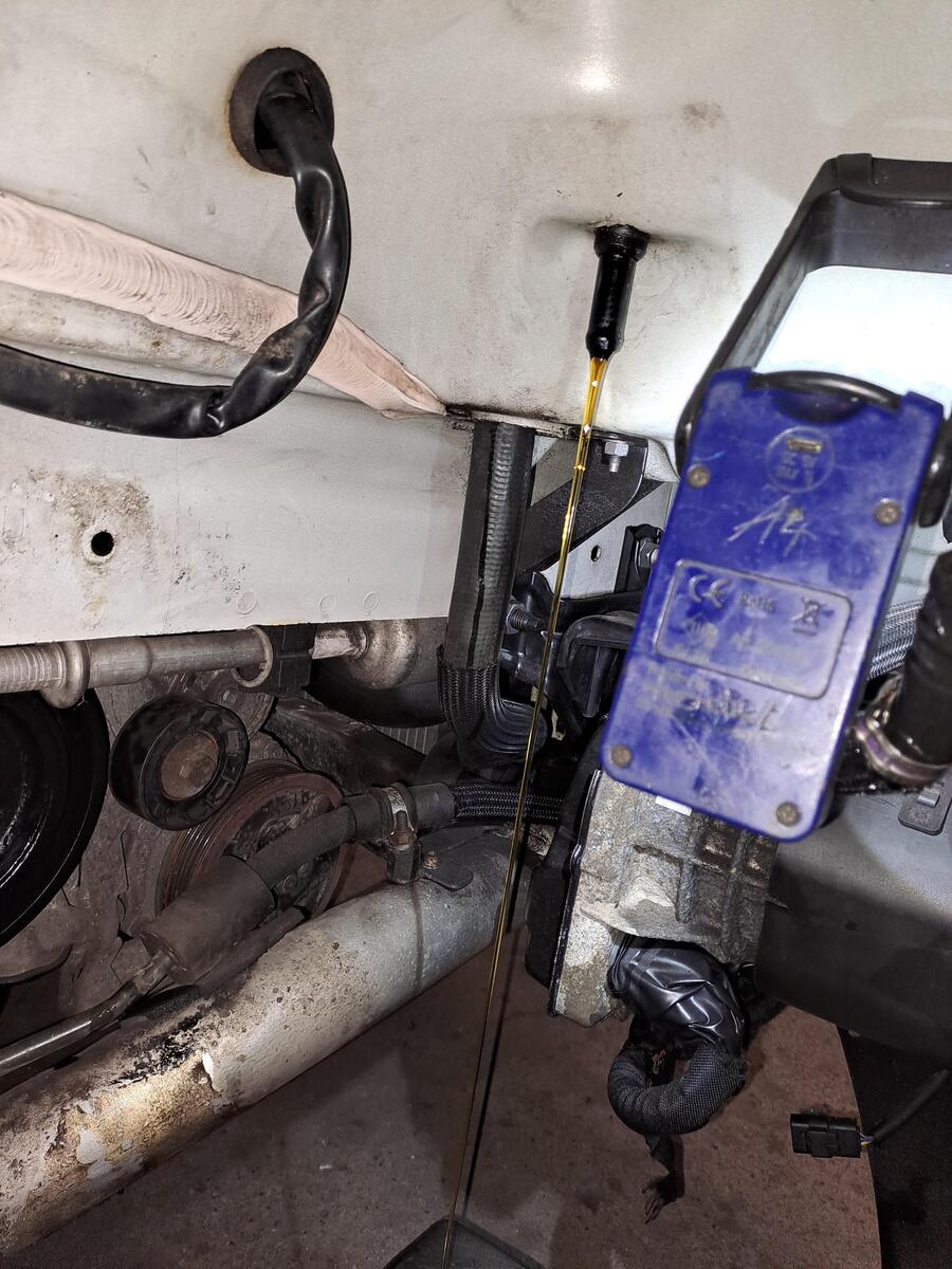

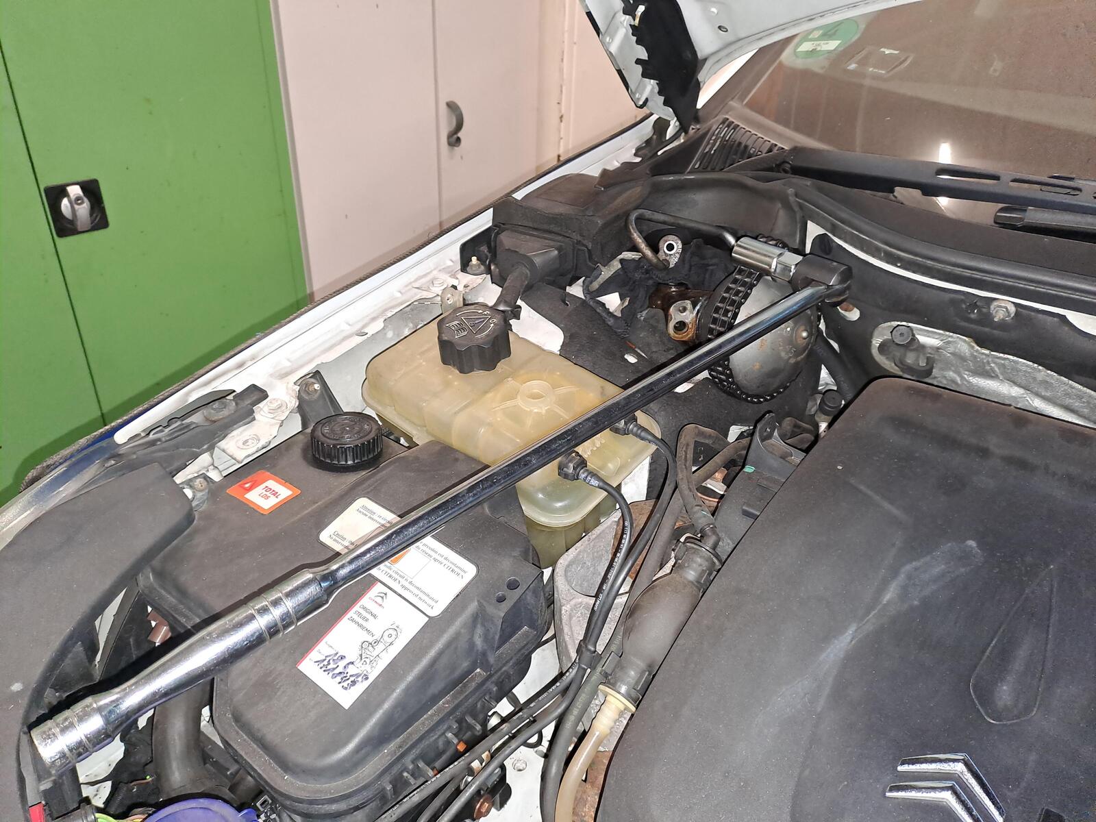

Heute Mittag geweckt durch den Paketzusteller konnte ich meinen jüngst bestellten Kettenschlüssel entgegen nehmen. Also ab in die Werkstatt. Da ich gleich das System einmal neu befüllen möchte hab ich gleich mal den Ablassstopfen gezogen. Sieht noch sehr gut aus, aber jetzt hab ich 5 Liter LDS da. Schaden kanns nicht. 2017 hat er mal eine neue Pumpeneinheit bekommen (im übrigen neben einem Fensterheber und einem Türscharnier, die einzigen Reparaturen in 230000km sonst nur Wartung und Verschleißteile), deshalb sah das Öl wahrscheinlich so frisch aus. Und heute stand wieder eine Ölsäule in der Federzylindermanschette, also definitiv kein Regenwasser. Aber weiter im Thema, mehr als das ich mich nicht verletzt habe kann ich für heute leider nicht berichten. Sehr ernüchternd. Seht selbst:

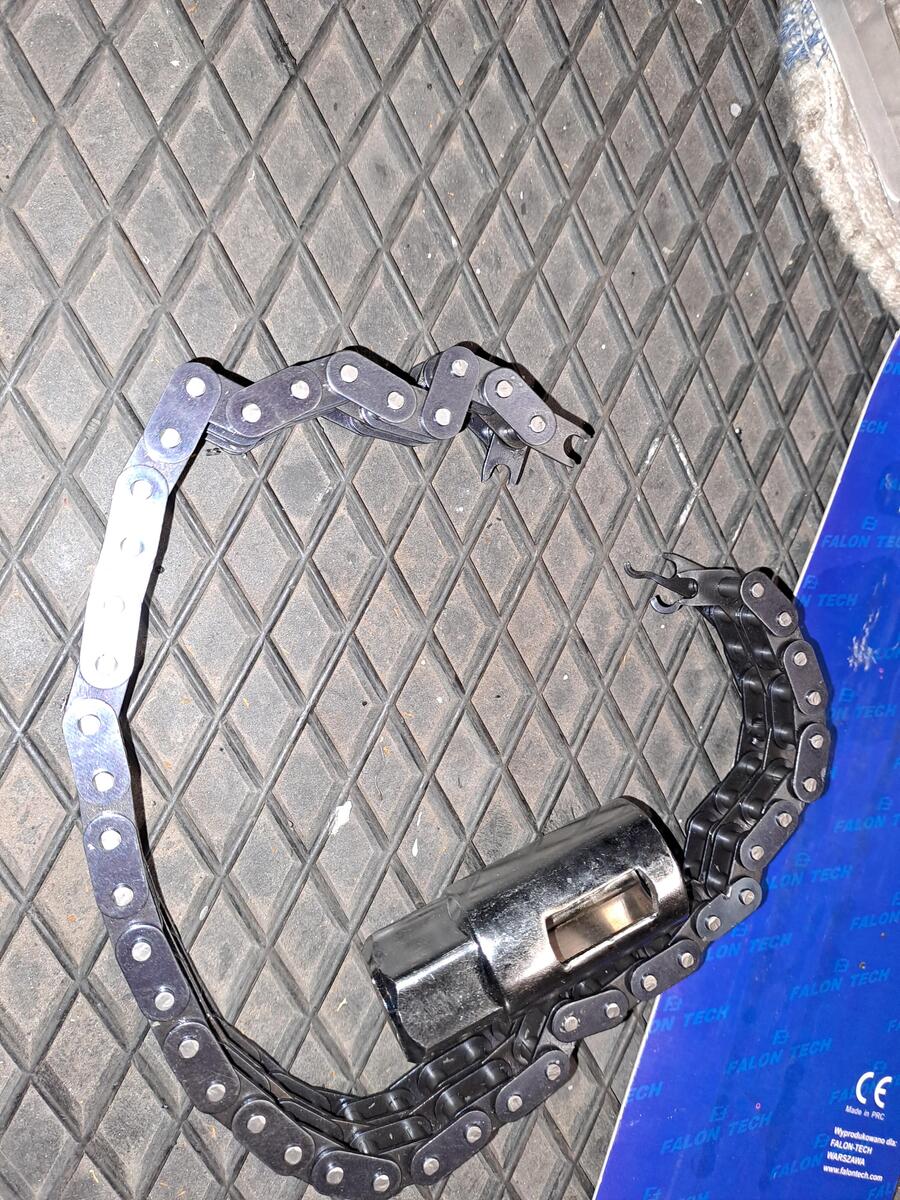

large.20231017_174617.jpg.852fb6904611f86acffc98be9a4bd5a2.jpglarge.20231017_175856.jpg.3cb6b24f0e2612609cb4072f891fe81e.jpglarge.20231017_184726.jpg.e07a4665528a2145ff6caa9c222b73b3.jpg
Hammer und Meißel … ich mach mir inzwischen gar nicht mehr die Arbeit es mit dem Kettenschlüssel zu versuchen….
Hoppala.... Stand da auf der Verpackung vom Kettenschlüssel über die Materialqualität etwas in der Richtung: Ich war eine Dose oder ChromVanadiumWeissblech....
Wenn ich mir das Konstrukt so anschaue ist das auch irgendwie suboptimal mit dieser merkwürdigen Quetschnuss.

@Koelner Hammer und Meißel würde zwar gehen aber wo schlägst du denn da rein? Eigentlich möchte ich die Kugeln nicht so arg malträtieren. Die sollen ja wieder benutzt werden.
@SeppCx Naja die Qualität lässt zu wünschen übrig, hätte aber auch nicht gedacht das der so schnell reisst. Ich hab das Ding reklamiert. Zum Glück ist nicht kaputt gegangen außer der Schrott selbst. Ich find die Schlüssel eigentlich nicht schlecht, aber meistens gehen die nur bis 115mm und die Slimline Kugeln sind 125mm. Naja abgehakt.
