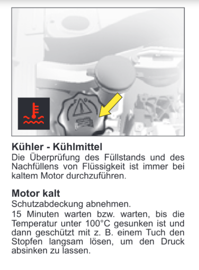

Citroen C2 Kühlflüssigkeit kocht im Stand über
Den Deckel sollte man erst öffnen, wenn der Motor abgekühlt ist und nach dem Lösen kurz warten. Sollte das Kühlwasser über 100° heiß sein, verdampft es sonst schlagartig. (Prinzip Schnellkochtopf)
vor 7 Stunden schrieb Ronald:
Ohh Vielen dank, kann das auch schäden mit sich tragen also abgesehen von der verbrennungsgefahr ?
Eigentlich nicht, ein Teil des Kühlwassers ist dann halt "weg". Im Normalfall ist das Kühlwasser "motorfern" ca. 90° heiß. Die Versuchung den Deckel zu öffnen, hat man meist nur bei einer Panne, wenn der Motor zu heiß wurde und dann sollte man den Tipp beherzigen.

So prinzipiell hat Ronald zwar recht, aber wenn man vorsichtig öffnet nach 5 minuten Stehzeit passiert eigentlich nichts, es steigt paar cm, mehr nicht.
So ungefähr in der Schraubhälfte des Deckels öffnet es.
Hängt auch von der Temperatur  des Motors ab. bei 70°-80° macht es vielleicht leise pft. Da braucht es nur ein in 50m vorbeifahrendes Auto und man überhört es.
Aber bei rund 100° sollte es schon deutlich psch machen und bei über 100° darf es beim aufdrehen mit richtig zisch etwa heißen Dampf und Tropfen raus drücken.
