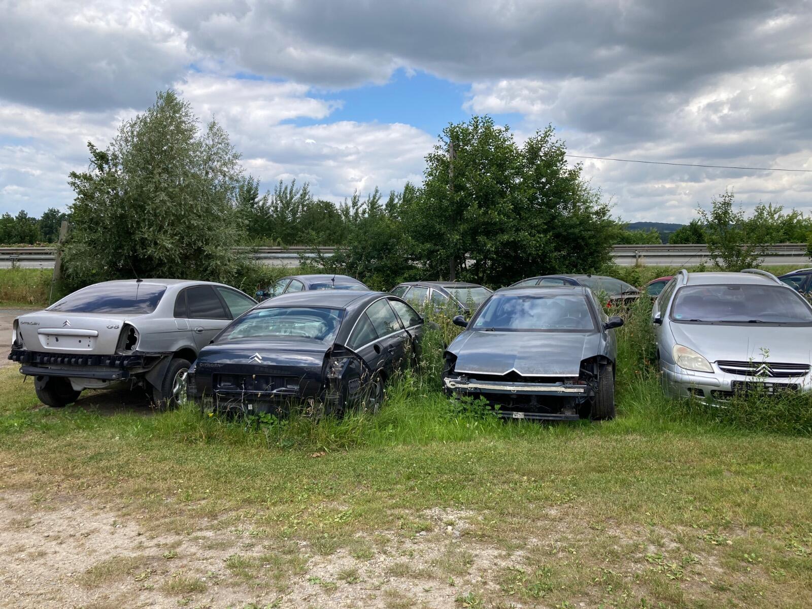

Hallo Rainer,
stell doch mal die Anfrage an das Autohaus Jens Behn in Melle. Der hat einige geschlachtete C6 auf seinem Hof.
Grüße, Bernd
PS.: Am Besten die Handynummer anrufen und nicht zu früh morgens.
Meinst Du diese hier?
vor 8 Stunden schrieb ACCM C3V6:
Richtig
