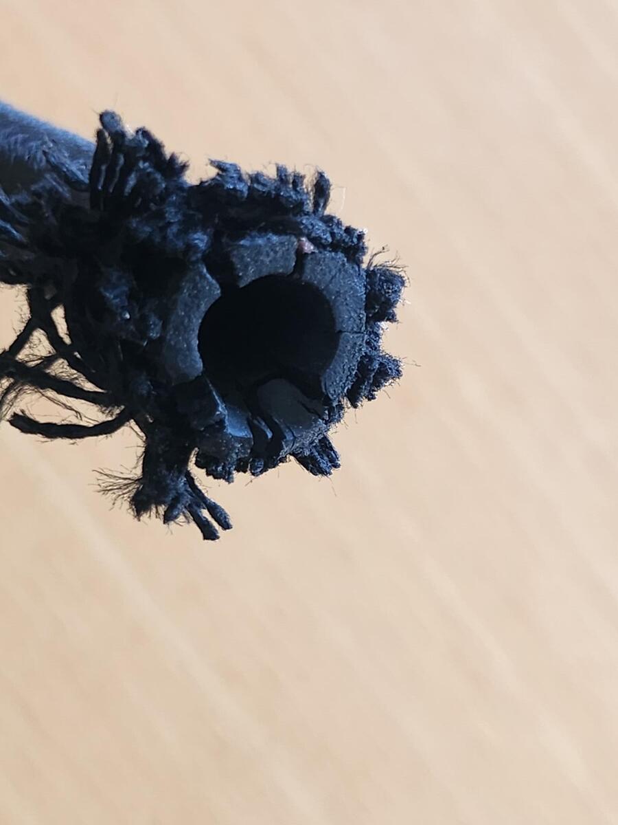

Prüfe den Schlauch vom Unterdruckfühler (Schwarzes Kästchen an der Spritzwand, Mitte Motorraum). Das war bei mir mal die Ursache für zu hohem Co...
vor 39 Minuten schrieb hm-electric:
Danke für den Hinweis. Der hatte es mehr als nötig. Die Anschlußseite zum Sensor wie eine Tulpenblüte ... und bei der Demontage in der Mitte einfach auseinandergebrochen. Also spröde und rissig, was unter dem Gewebe (ich HASSE diese Gewebeschläuche) nicht sichtbar wird.
Aber reicht das aus für so massiv verschlechterte Co-Werte?

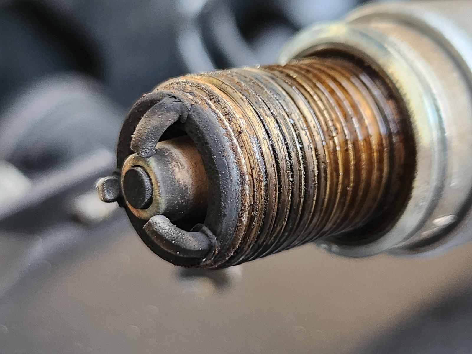

Hab lange überlegt: Wenn jetzt extrem viel Falschluft reinkommt, kann der Co-Wert durch Überfettung sehr stark ansteigen, allerdings bekommt der Brennraum bei 8 % CO soviel Benzin, dass dies wiederum nicht zu Deinem Kerzenbild, dem normalen Verbrauch und dem einwandfreien Motorlauf passt. Noch mehr cO bei Gasgeben könnten theoretisch sein, wenn beim Gasgeben viel mehr Falschluft gezogen wird... Das hört man aber am Ansaug- bzw. Auspuffgeräusch.
Allerdings erscheinen mir die extrem hohen Werte unplausibel. Hauptsächlich wegen des einwandfreien Motorlaufs, des kerzenbildes und des normalen Verbrauchs...
