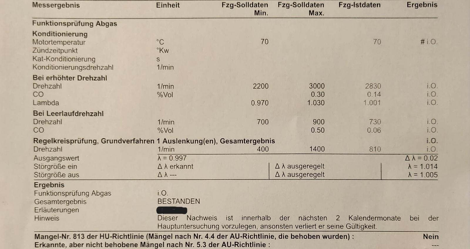

Hmmm ... das war das Ergebnis der AU heute. Ich würde sagen, dass das Messgerät des ersten Prüfers einen Hau hat.
Sieht so aus. Vielleicht sagst Du dem Prüfer entsprechend Bescheid. Er ist dir ja auch mit der Prüfung / Gebühren entgegen gekommen.
Aber normal müßte er es ja auch bei anderen Fahrzeugen gemerkt haben....
Auf jeden Fall; er ist als Prüfer wirklich top! Ich fahre da nachher wieder hin, und wir machen mit der HU und dem H-Gutachen weiter, wo wir aufgehört haben. Er kann auch die AU gern nochmal machen; ich zahle sie auch nochmal. Nur wisssen wir jetzt, wo wir suchen müssen - eher an seiner Messeinrichtung, als an meinem XM.

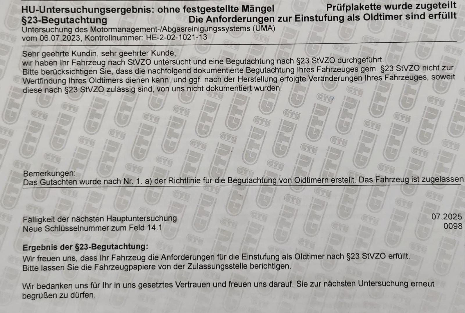

HU ohne Probleme; H-Gutachten auch. 😇
Geht doch !
