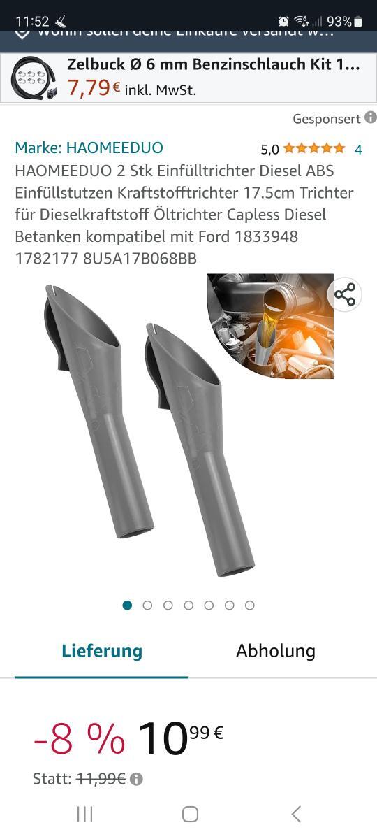

Beim 308 HDI hatte ich das ja auch. Mit Zapfpistole alles tutti, mit Kanister Katastrophe. Man kann diese Klappe nicht mit dem dünnen Pümpel des Kanisters aufdrücken. Nur vorne dran reintröpfeln lassen. Für den einmaligen Notfall mit dem 5 Liter Kanister mag das angehen. Mit einem 20 Liter Kanister unmöglich. Ich habe von einem uralten Kanister noch einen dicken Stutzen, der auch noch zweigeteilt ist. Den konnte ich reinstecken, die Klappe damit zur Seite drücken und dann den Kanister ansetzen.

Eolys hab ich oder auch bei den Durchsichten nicht auf der Rechnung gehabt noch nachgefüllt. Im C4 pic gibt es doch den Beutel im Kofferraum.
Im Berlingo kommen wir gute 12.000 km hin mit Adblue.
Das eingefügte Bild vom Einfülltrichter hab ich im Berlingo liegen ,damit gehen auch 20 lit. Kanister.
Gruß Danilo
