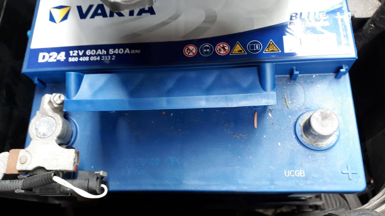

ständiger Sparmodus beim DS3. Batterie keine 2 Jahre alt 60Ah, Generator(Lichtmaschine) auch in Ordnung
vor 23 Stunden schrieb DS3Driver:
Ich werde mal demnächst das weisse Kabel abziehen
Der Energiesparmodus sollte/darf dabei nicht aktiv sein.
So... ich habe heute das Kabel von der Steuereinheit abgezogen und Stecker und die Buchse mit WD40 eingesprüht.
Ich werde das Ganze mal 1-2 Woche beobachten und dann, wenn ich es nicht vergessen, hier Bericht erstatten.

Am 20.7.2023 um 22:13 schrieb DS3Driver:
540A sind arg wenig, wenn min. 60Ah 640 A für den 1.4 VTI95 genannt werden. Da ist die Kapazität nach 2 Jahren grenzwertig.
BATTERIES-WIRES
5600TJ L2 400 60Ah/640A
Wenn man rauskriegt was das Teil misst ... und wie es meldet .... könnte man es einfach brücken oder durch einen Widerstand ersetzen oder so ähnlich.
Alternativ am BSI ansetzen oder MSG ... aber da wäre das kleine Teil wohl einfacher.
Darüber habe ich auch schon nachgedacht, ob die Batterie von Varta doch nicht so ganz kompatibel mit dem Fahrzeug ist.
Allerdings bezieht sich die Angabe 540A(EN) nicht auf die Kapazität der Batterie, sondern auf den maximalen Kaltstartstrom.
...und der reicht aus...ich habe jedenfalls keine Startprobleme.
DS3 ist auch nicht gleich DS3! Einige Fahrzeuge haben noch ein Navi eingebaut und weiteres Zeugs (meiner nicht), dann wird es schnell grenzwertig.
Im Endergebnis komme ich persönlich zu dem Schluss, dass die eingebaute Varta-Batterie kompatibel mit dem DS3 ist.
Der DS3 ist ein Kleinwagen ohne viel Schnick-Schnack. Wo will man denn diese Batterie einbauen, wenn nicht in diesem Fahrzeug?
Mein Problem mit dem sofortigen Energiesparmodus muss daher noch woanders liegen.
Und Nein ich möchte den Energiesparmodus auch nicht unbedingt komplett deaktivieren, er macht ja weiterhin Sinn.
vor 23 Minuten schrieb DS3Driver:
Aber halt nicht für den Batteriesensor und dessen Bewertung des Ladezustands. Ich würde das weiße Kabel vom Sensor entfernen. Der Energiesparmodus bleibt trotzdem. Die BSI entscheidet dann darüber.
Ach so, das war halt meine Befürchtung, dass wenn ich das weiße Kabel abziehe, der ESM komplett deaktiviert wird, aber wenn das nicht so ist, kann ich es wagen bei dem Wagen 😉

hier nun eine kurze Rückmeldung:
Nach der Behandlung mit WD40 hat sich die Situation merklich verbessert.
Der ESM trat nur noch vereinzelnd auf, jedoch nicht mehr so häufig wie vorher.
Richtig begründen oder erklären kann ich es nicht.
Man sollte an dieser Stelle auch erwähnen, dass ein echter ESM ja durchaus erwünscht ist.
Was nicht erwünscht ist, ist ein unechter ESM aufgrund eines Fehlers oder fehlerhaften Bauteils.
