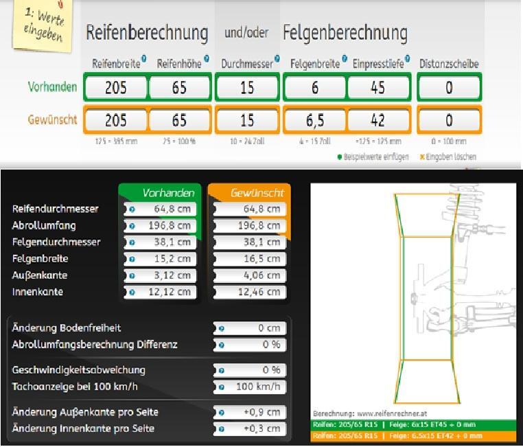

was die Spurweitenänderung angeht, dazu gibts Online-Rechner im Netz. Ich hab mal einen bemüht auf www.reifenrechner.at
Auf dem Bild ist die Vorgabe und das dazu gehörige Ergebnis zu sehen.
Zulässig sind laut KBA-Typdaten nur Felgen in 6,0x15 mit ET45 ww. ET43. Aber die 6,5x15 ET42 werden meiner Ansicht nach auch niemandem auffallen.
