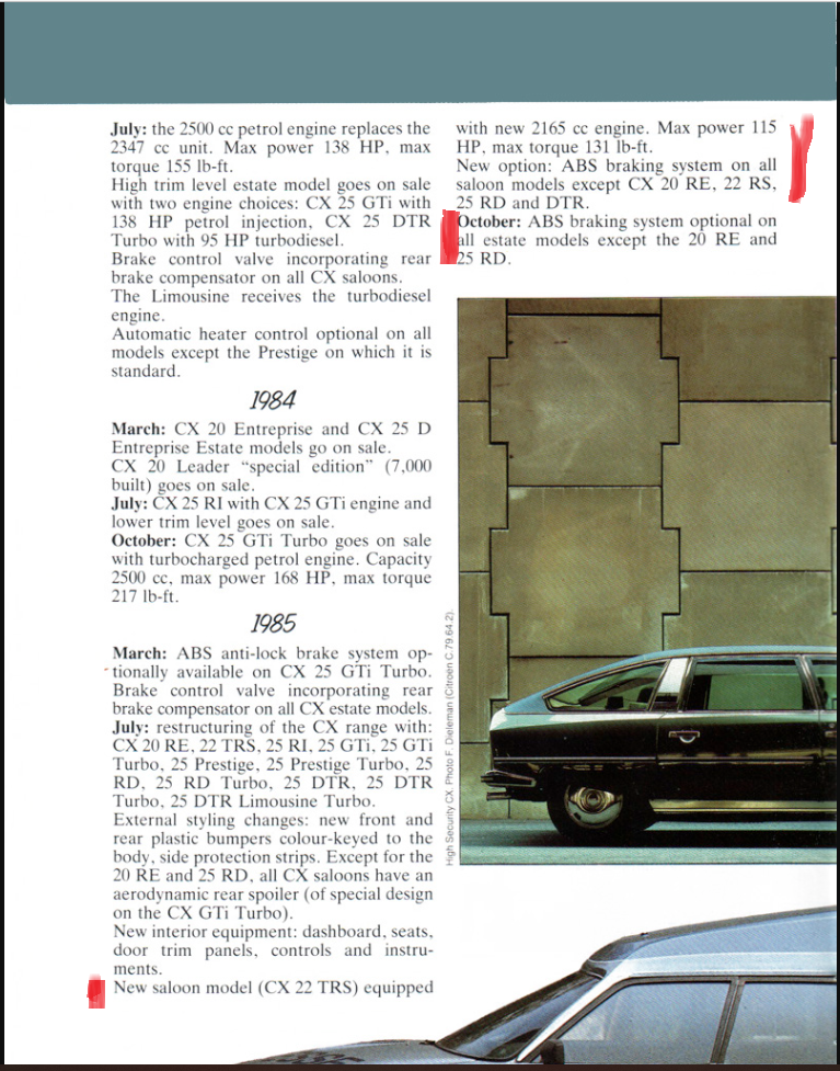

vor 2 Stunden schrieb Heisenberg:
CX mit Alumotor und ABS gab es doch gar nicht, oder?
Doch optional schon , aber im Break / saloon ?
