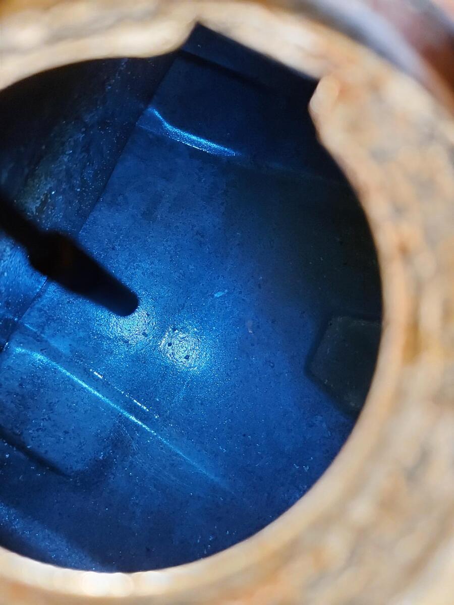

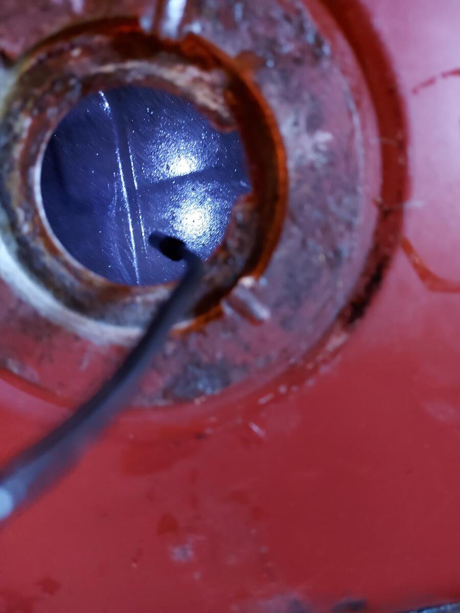

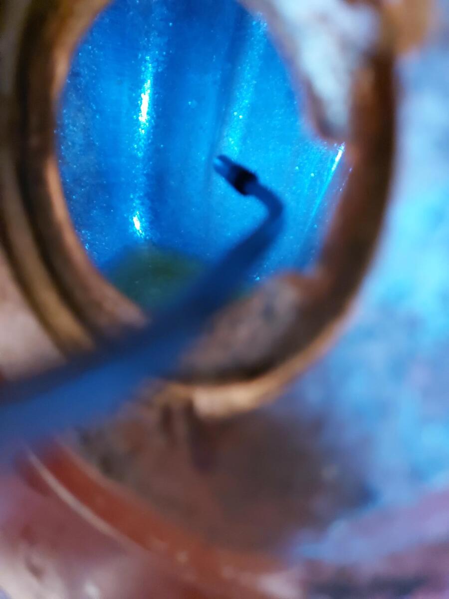

Hier mal das Ergebnis nach Säuerung mit Zitronensäure . Ich werde nochmal mit Zitronensäure absäuern , da der Benzintank etwas schief stand/lag . Dabei ist die Flüssigkeit nicht bis vollständig bis oberhalb des Tankes gewesen. Der Boden und die Schwallbleche sehen schon ganz gut aus. Ich hatte die Zitronensäure mit einem Tauchsieder auf Temperatur gehalten.
Mich plagt immer noch der Gedanke , was danach innen mit dem Tank passieren sollte. Einer Tankinnenversieglung stehe ich immer noch skeptisch gegenüber. Ich befürchte nicht alle Roststellen  , trotz des bis jetzt guten Ergebnisses erwischt zu haben. Da ist die Wahrscheinlichkeit groß , dort mit einer Versieglung Unterrostung und Ablösungen der Versieglung zu bekommen. Ich stehe hier echt zw. Baum und Borke.
vorher
nachher

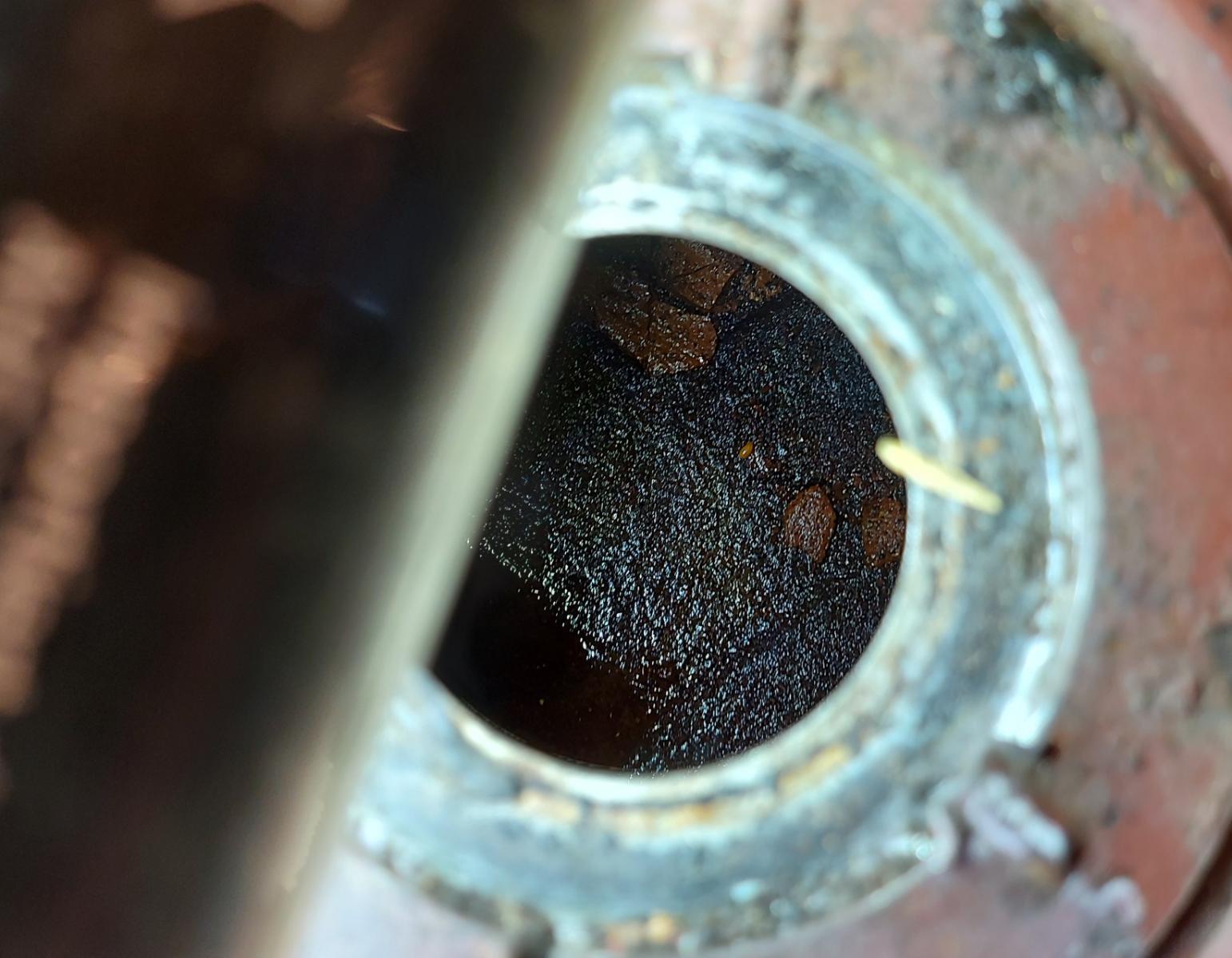

Wenn du künftig den Wagen regelmäßig bewegst und im Winter volltankst, ggf noch Benzinstabilisator zugibst, sollte nichts passieren. Der Tank in meinem CX sieht ohne besondere Pflegemaßnahmen so aus:
wenn in den Tank kein Kondenswasser kommt, rostet er auch nicht.
grüße Sebastian
