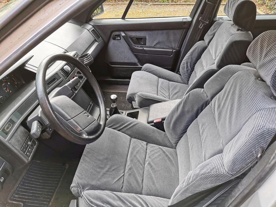

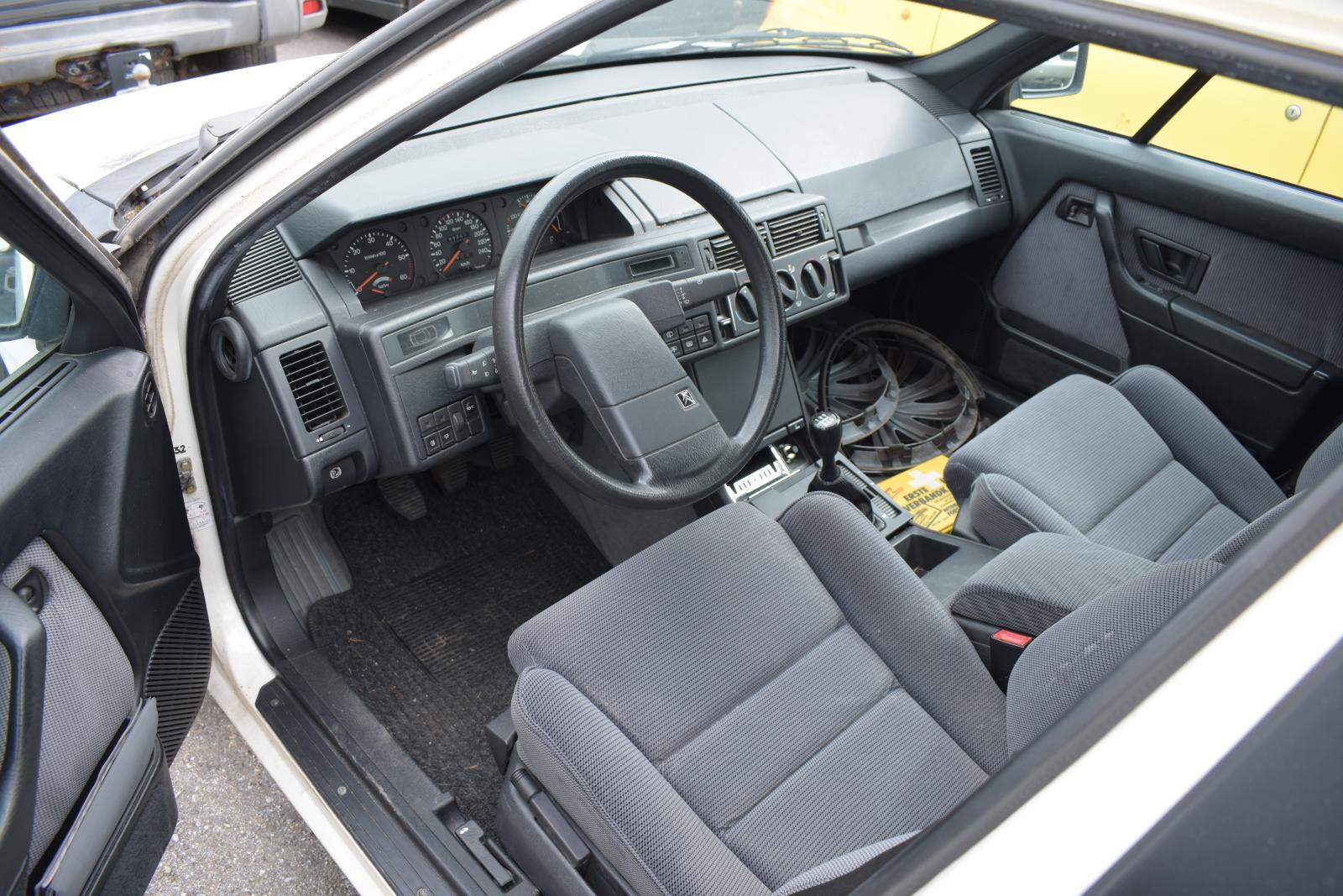

Ich bin mal so frei: Das isser - sieht fast aus wie mein damaliger 90er 2.0i Tecnic.
Erstaunlich, wie das Velours mit dem Alter seine Spannkraft verliert…

vor 20 Stunden schrieb M. Ferchaud:
Das hat mich schon gewundert, als der XM im Raritätenthread besprochen wurde. Denn mein 2,1TD mit gleicher Ausstattung hatte 240.000km und bis auf die Seitenwange am fahrersitz keine Abnützungserscheinungen (dafür mehr Rost als gesundes Blech, da wäre mir eine unansehnliche Ausstattung auch lieber gewesen ;))

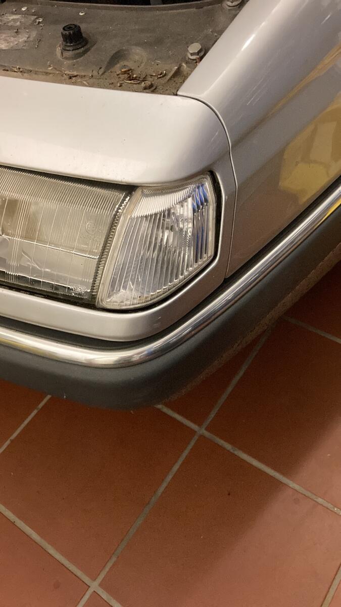

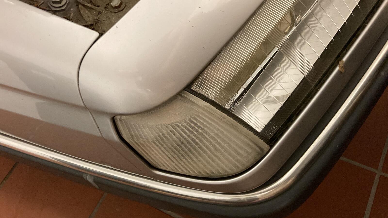

Mit als erstes habe ich mal das Standlicht erneuert. Die rechte Seite sieht Katastrophal aus🙈

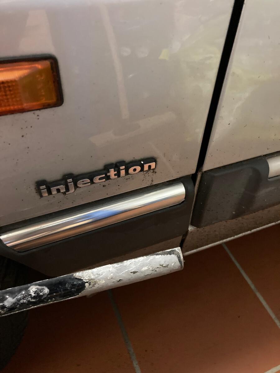

Frische Zierleisten machen auch einen sehr großen Unterschied.

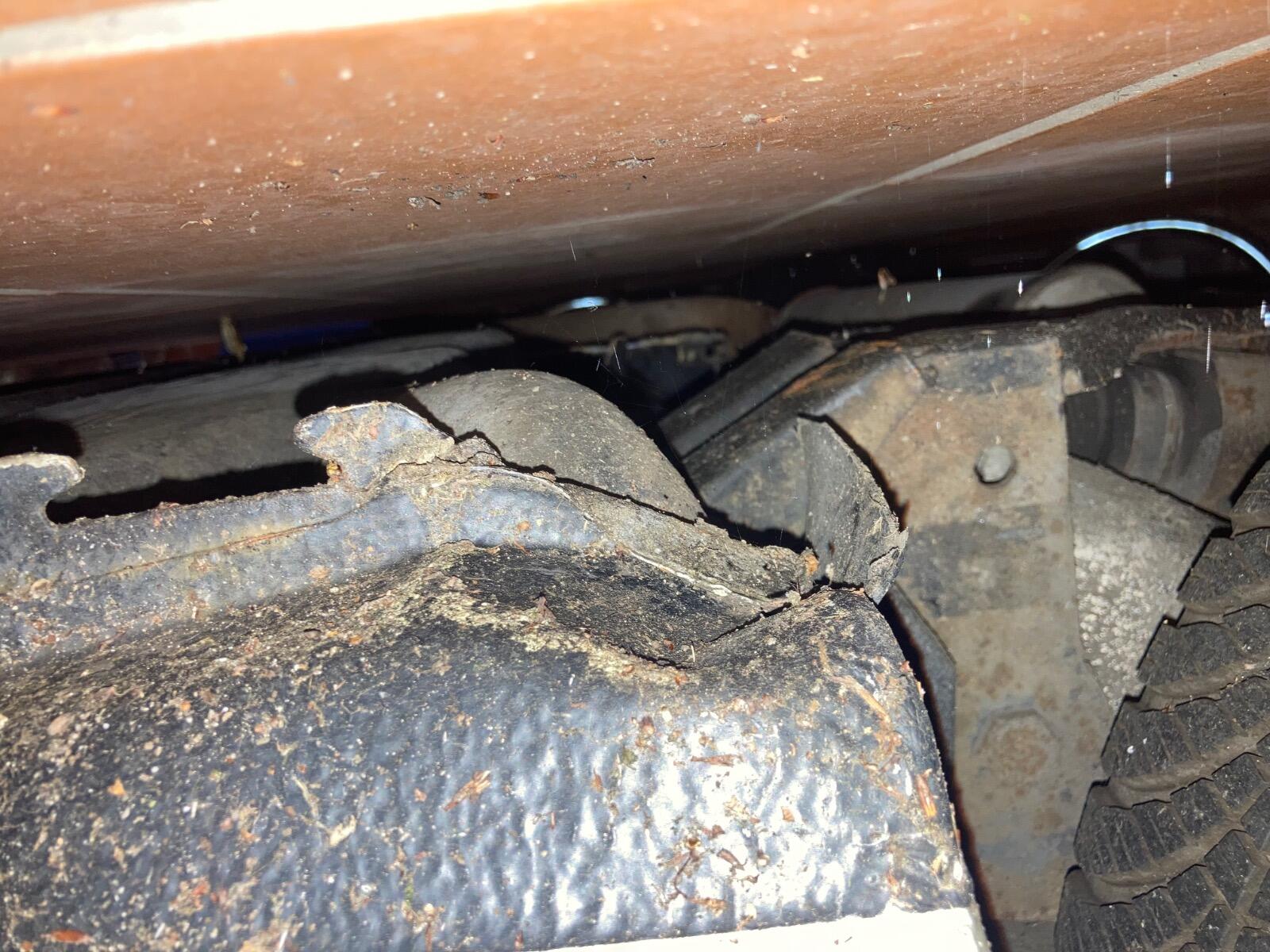

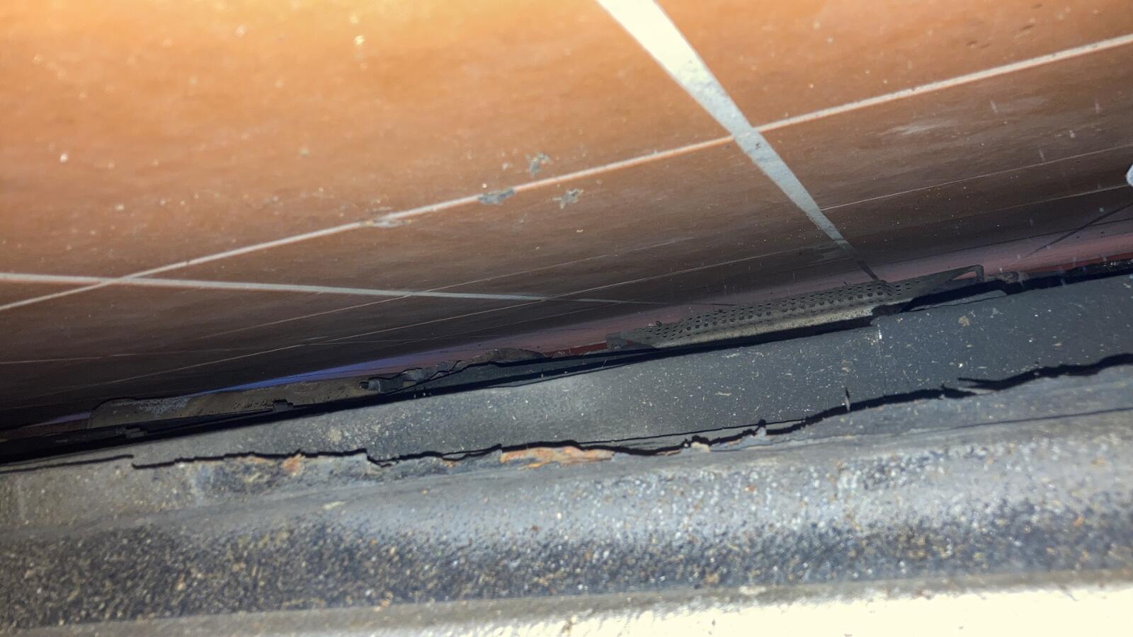

Hat jemand hierfür einen Lösungsansatz?

Das zweite Bild: wieder so biegen, wies mal war. Anschließend gut versiegeln.
Das erste Bild kann ich nicht erkennen.

Eingedrückte Schwellerspitze: Ich befürchte, dass bekommt man nur mit einem "Spotter" gezogen (Karosseriefachbetrieb).
Schwellerkante: Würde ich mit einer Falzzange oder Breitmaulgripzange zurückbiegen, evtl. auch mit Hartholz und Hammer.

Wenn man sich einen Spotter leihen kann, kann man das auch selber machen.
Für die Schwellerkante kann sich auch ein kompakter Labor-Schraubstock eignen. Damit konnte ich beispielsweise dauerhaft die Wagenheberaufnahmen an meinem ehemaligen C6 wieder gerade biegen.
