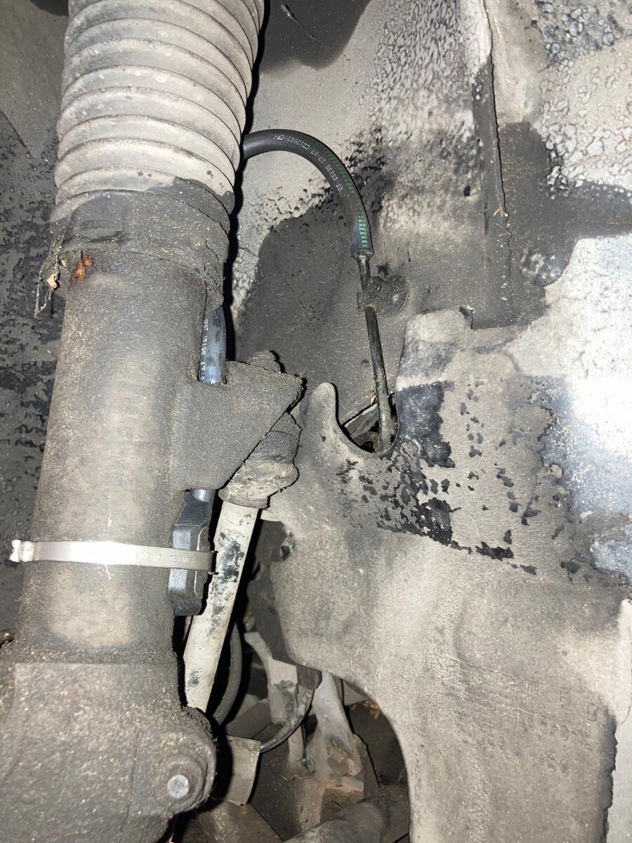

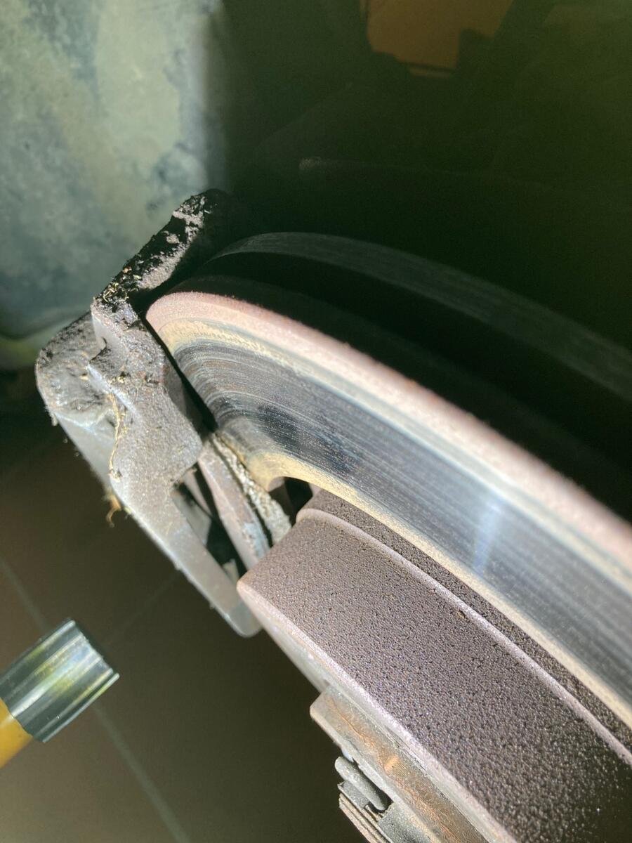

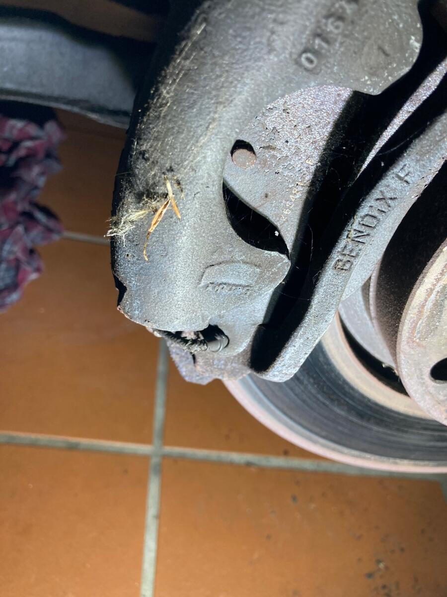

28. August 20233 J. Geil. Einfach den erstbesten Bremsklotz, der irgendwie mit Augen zudrücken passt, aus der Grabbelkiste genommen. Sowas hab ich auch noch nicht gesehen. Nachdem du deinen Schweller wieder geradegedengelt hast, Korrosionsschutz wieder in Ordnung bringen. Bild zeigt Schwellerende hinten links von innen. Überall, wo Kanten, Falze, Blechdoppelungen sind wirst du beginnende Korrosion unter dem Steinschlagschutzzeug finden. Besonders nach dem Richten muss man da sorgfältig dran.
28. August 20233 J. Ja, ganz genau, die Scheiben sind ja noch fast neu. Kurz mit ner Reinigungsscheibe drüberhobeln, neue Klötze dazuwerfen, und gut.
28. August 20233 J. Ersteller Ist dem TÜV beim Vorbesitzer wohl auch nicht aufgefallen, warum die Bremse blockiert.

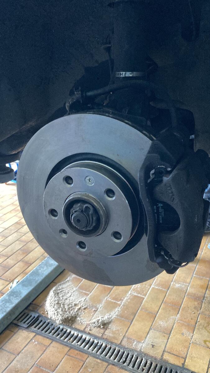

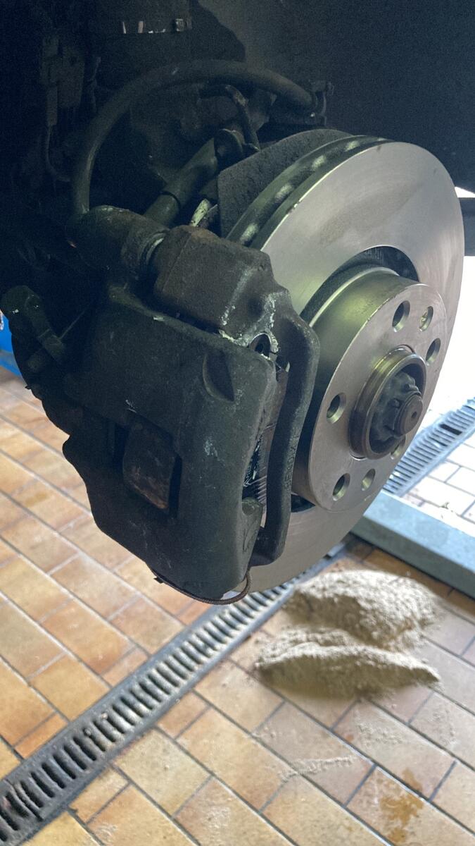

31. Dezember 20232 J. Ersteller Bremsen sind jetzt vorne komplett gemacht. Rücklauf am Federbein gewechselt. Und ein gut gebrauchtes Fahrersitzpolster gefunden, was bei der Ausstattung nicht einfach ist. Bearbeitet (31. Dezember 20232 J. von XM 2.1D)
