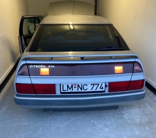

Das nächste Problem ist, das die Rückfahrscheinwerfer nicht gehen. Der Schalter am Getriebe ist in Ordnung, die Glühbirnen und Fassungen auch. Bleibt doch eigentlich nur noch ein Kabelbruch, oder?
Am Schalter kommen 12V auf Pin 1 an? Wenn Du die beiden Pins im Stecker verbindest bleiben die Lampen aus?

Rückfahrlicht geht wieder, die Stecker von Ansauglufttemperaturfühler und Rückfahrschalter waren vertauscht.
Keine Ahnung wie sowas passiert sein kann. Hat wohl mal jemand nicht aufgepasst 😆
