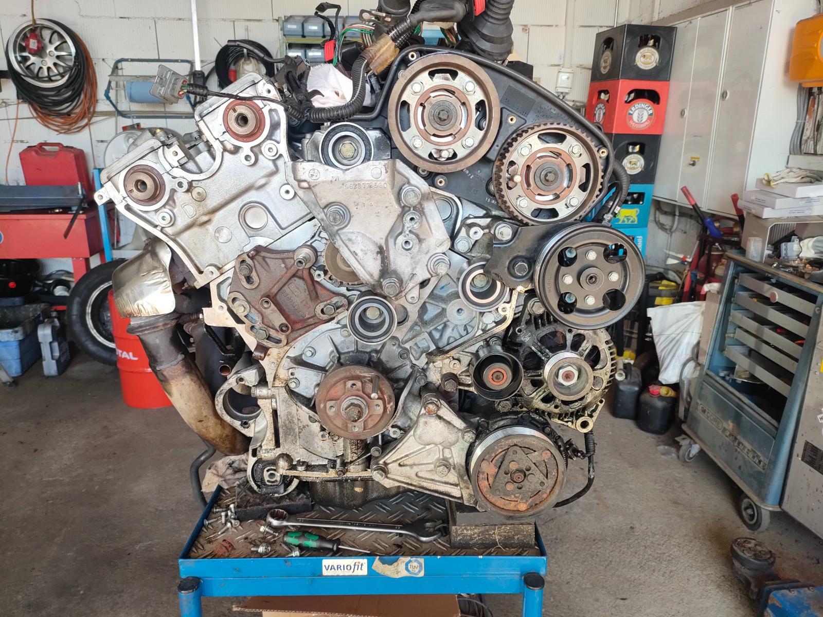

Diese Probleme habe ich eigentlich nicht, da der Motor auf einem Rollwagen liegt. Die Konsole ist in zwei Minuten ausgebaut. Ich möchte nur nicht das alte Lager rausreißen, vor ich nicht weiß, ob ich ein anderes rein bekomme. Ich hab halt nur diese eine Konsole.
Wow, da ist noch der ursprüngliche Zahnriemenspanner drin. Hab ich schon lange nicht mehr gesehen. Das letze Mal mit geplatztem Lager der Spannrolle, der Motor hatte es seltsamerweise überlebt, nach 217.000 km ohne Riemenwechsel.

Dein Lager scheint mir gut Öl gesehen zu haben (Ölwanne undicht). Da dürfte auch das kleine im Knochen nur noch aus Kaugummi bestehen.
Das Lager unten ist bereits getauscht, das hintere Nockenwellengehäuse war massiv undicht. Da ist sogar noch Öl raus gelaufen, als der Motor schon längere Zeit nicht mehr gestartet wurde. Das Lager im Knochen ist tatsächlich nicht mehr das Beste, aber was passt da rein?
