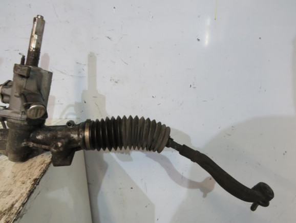

so richtig schlau bin ich noch nicht geworden, beim C5 scheint die Servotronic Ausführung diesen Aktuator zuhaben: s-l1600.jpg
der oder die Steckverbindung könnten schuld sein, mal sehen....
kurzes Update: der C5 2.0 HDI Tourer hat diesen Motor nicht, es gehen nur 2 Hydraulikleitungen in die Lenkung, keine Kabel.
