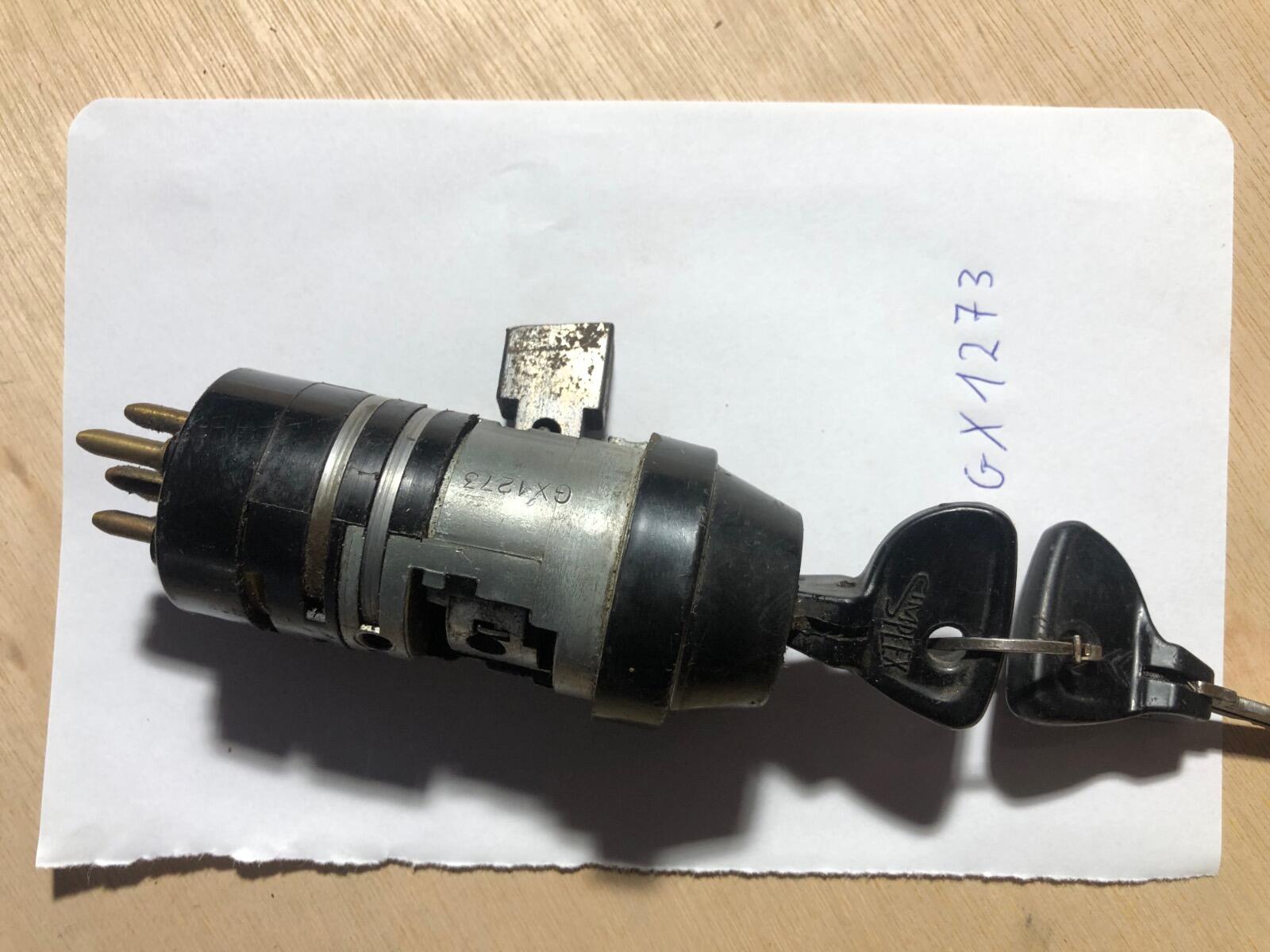

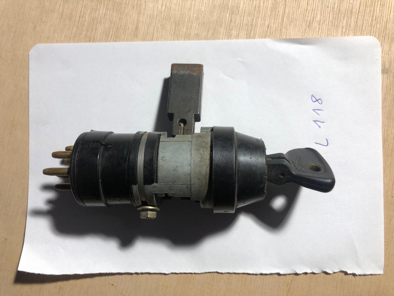

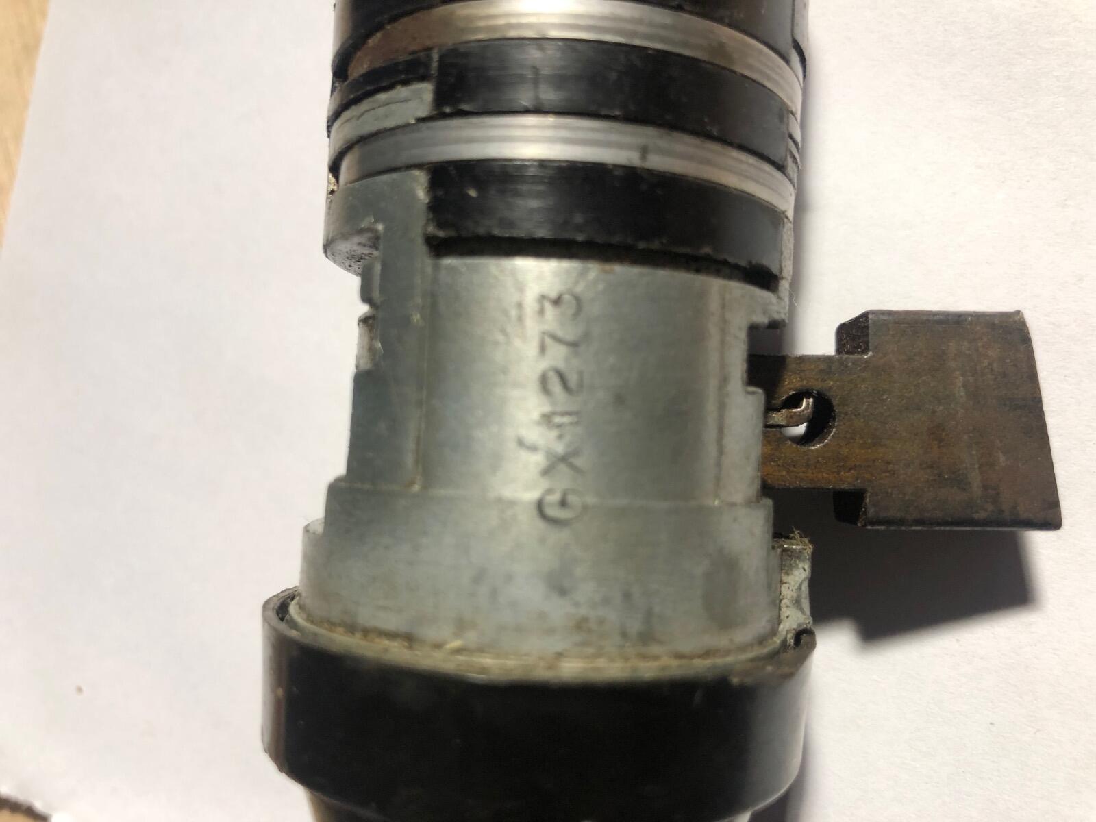

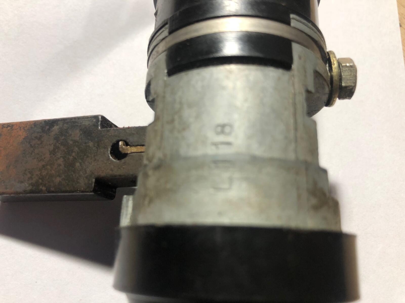

Nachtrag: Die Fotos habe ich gerade schon bekommen, es handelt sich um 2 verschiedene Schlösser. Beide gehören sie in die Serie II, tragen aber unterschiedliche Nummern:
L 118 das Eine, GX 1273 das Andere.
Weiß jemand, was es mit diesen Nummern auf sich hat?
Kann man damit u.U. womöglich Nachschlüssel bestellen?

Lt. CX Basis. sind das ET. Nummern .

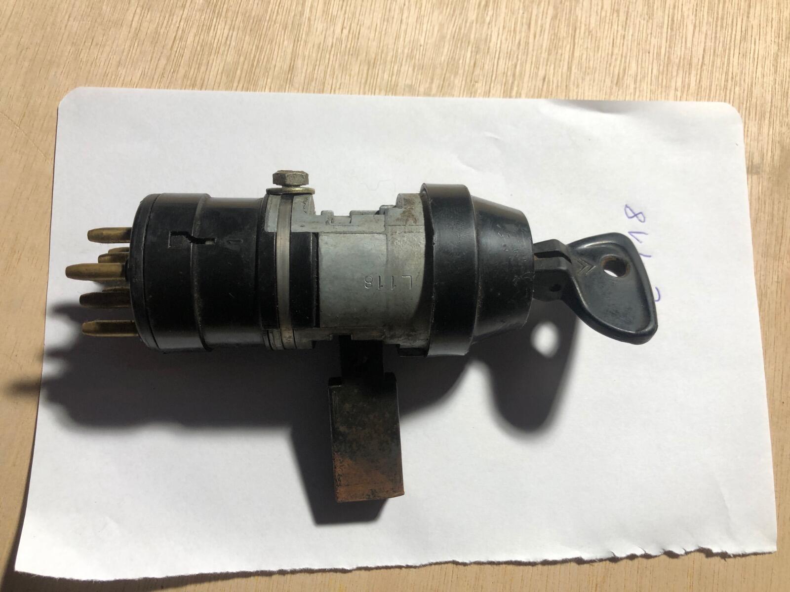

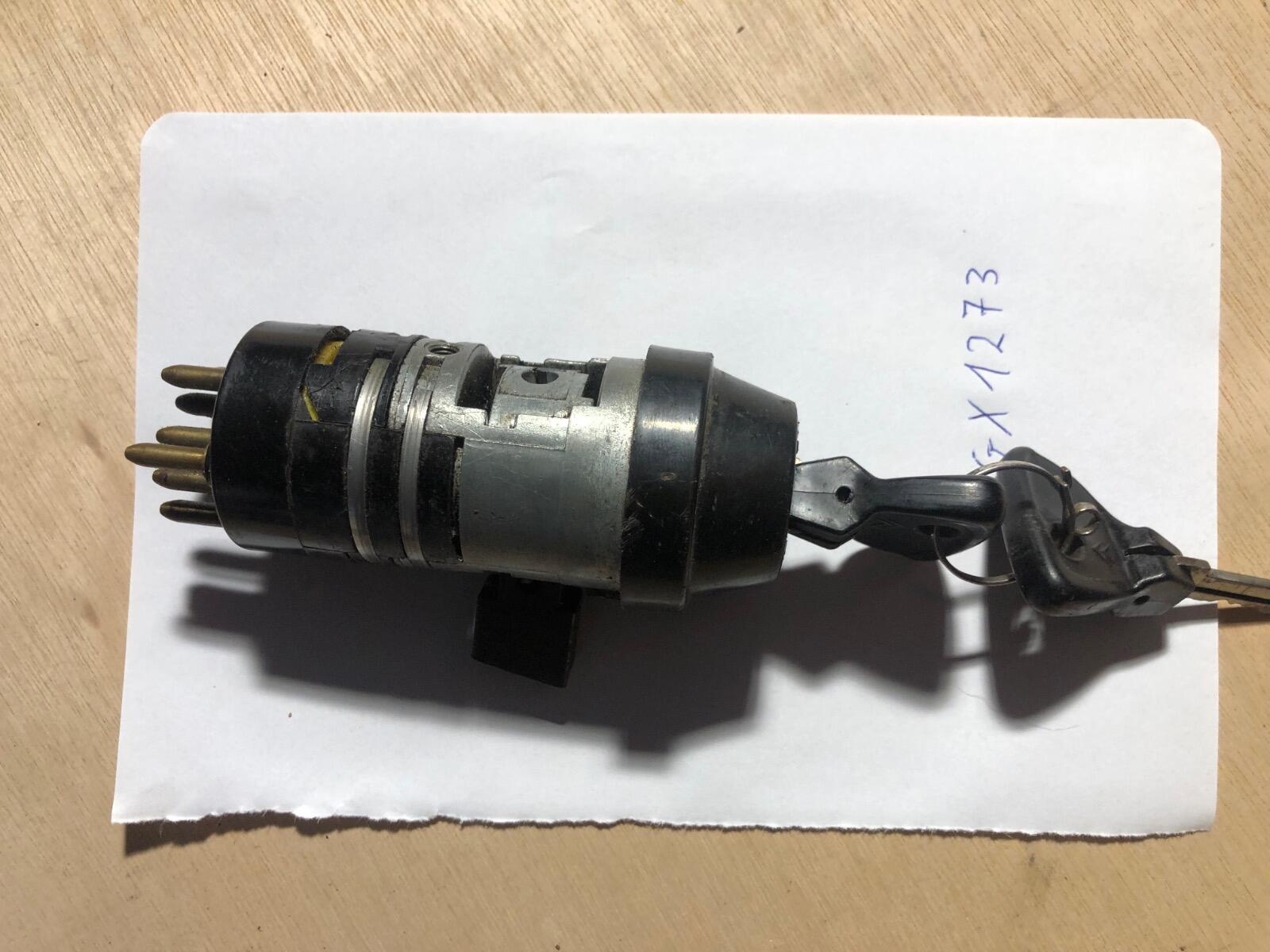

Die Schlösser auf den Fotos 1 bis 3 sehen genau wie meins vom Serie 1 aus. Auf den anderen Bilder ist der Sperrriegel anders - könnte Serie 2 sein?  --- Und hat um den Bauch auch 2 Halteringe für den Kontaktkörper.
Wenn die Steckkontakte jedoch gleich sind, stecke das Ersatzschloss an - und lass es bis nach Hause am Kabel baumeln.

Die gezeigten Schlösser sind vom Serie 1.   Serie II haben nie Knickschlüssel und zudem einen anderen Bart.  Der Schlüssel passt beim Serie 2 für alle Schlösser - so zumindest ab Werk ausgeliefert.  Nach Defekt von Tür- oder Zündschloss gibts halt öfter heute 2 Schlüssel.  Serie 1 Zündschlösser können in der Not verwendet werden. Das Nachfertigen von Schlüsseln beim Serie 2 ist unproblematisch. Rohlinge gibts bei der Basis . Duplizieren kann jeder Supermarkt-Schlüsseldienst
