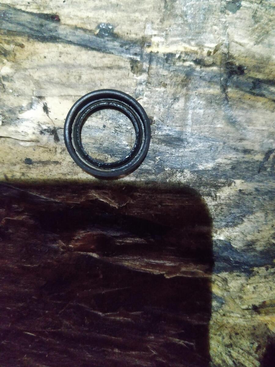

Beim Abbau der Kupplung von der Schwungscheibe ist ein kleiner ca 20 mm großer Blechring runter gefallen. Was war das und wo kommt das hin?
Sorry Bernd, komme erst jetzt dazu die Bilder einzustellen....Motorbild mit abgenommener Schwungscheibe und der 20 mm Blechring

Der "20 mm Blechring" erinnert mich an ein Pilotlager...
Bearbeitet ( von torsten130)
Der kleine Simmering gehört vor das Messing-Pilotlager in der Kurbelwellenmitte. Wenn er schon rausfällt ist er wahrscheinlich defekt.
Das große "Blech" ist der Simmering der Kurbelwelle. Der hat wirklich ca. 130mm Durchmesser! Wenn Du ihn heraus hebelst, siehst Du die Dichtlippe usw. Solltest Du aber nur tun, wenn Du ein Ersatzteil parat hat, diesen Ring findet man nicht an jeder Ecke. Und es gibt 3 verschieden: eine Version nur für vorne, eine Version nur für hinten und eine für vorne und hinten. Das ist abhängig von den Drallnuten an der Dichtlippe, die die Luft IN den Motor ziehen sollen und so zusätzlich besser dichten bei geringer Reibung im Betrieb. Vorsicht beim Einbau: Nicht die innere Dichtlippe beschädigen und außen gleichmäßig reinklopfen, am besten mit einem großen Rohr. Von Citroen gab es dafür extra ein aufwendiges, mehrteiliges Spezialwerkzeug...

Der Simmerring wird von mir auf jeden Fall erneuert. Das passende Spezialwerkzeug stelle ich mir eigens dafür her. Eine gewisse Erfahrung im herstellen für ähnliche Fälle ist vorhanden und war bis jetzt immer erfolgreich.
Was diesen Blechring vor dem Messing Lager angeht,so stellt sich mir die Frage ob es hier tatsächlich eine richtige Dichtfläche gegeben hat?
Der Ring selbst scheint von der Form her unbeschadet zu sein und lässt sich mit leichtem Druck in die Kurbelwelle drücken. Ebenso gleitet dessen Bohrung saugend über das Ende der Getriebewelle.
Sollte es sich hierbei nur um einen provisorischen, zusätzlichen Staubschutz handeln, den man einfach weiter verwenden kann?

Der Ring kann rausrutschen, wenn er auf der Getriebeeingangswelle etwas verklebt ist oder wenn man beim Trennen von Motor und Getriebe etwas verkanntet. Der Dichtring sitzt normalerweise relativ fest in der Kurbelwelle und seine Dichtfläche ist auf der Getriebeeingangswelle. Da auch das Messinglager etwas geschmiert werden sollte, dient er nicht als Staubschutz (der Kupplungsabrieb fliegt nach außen...), sondern eher, damit von dem Schmierstoff (Fett) des Messinglagers nicht in die Kupplung entweichen kann. Jedenfalls nach meiner Theorie...

Neuer Simmering hinter der Schwungscheibe ist drin und bevor ich diese wieder montiere, hätte ich gerne eine Entscheidung bezüglich diese ominösen Blechring, der bei der Montage abgefallen ist.
Wie mein Namensvetter Bernhard (so ist eigentlich mein richtiger Vorname) vermutete,dient dieser dazu, den Schmierstoff des Pilotlager (Messingbuchse) ab heraustreten zu hindern.
Dieser Ring, außen 18mm, innen 12 mm und 4,5mm dick besteht aus Kunststoff ummanteltes  Blech. Jetzt bei genauem hinsehen, bröckelt die Kunststoffschicht doch schon an einigen Stellen.
Unabhängig vom nicht vorhanden Glauben, daß dieser Ring überhaupt jemals etwas bewirkt hat,frage ich mich ob ich ihn einfach weg lasse,ihn trotzdem wieder verwende oder ob unbedingt Ersatz besorgt werden muss?
Apropos Ersatz. Hat Ralph dafür natürlich längst besorgt und liegt mir auch vor. Nur kann ich mit dem aus einem Katalog heraus gesuchten Teil, so gar nichts anfangen. Dieser hat nämlich folgende Maße:
Außen 34 abgesetzt auf 29mm
Konische Bohrung von 20,5 bis 16mm ist ca 14mm breit und besteht aus Gummi und Blech. Ich habe keinen blassen Schimmer was das sein soll und wo das hingehört?

Simmering für das Pilotlager und das Bronzelager selbst habe ich gerade im Handel gefunden und werden erneuert.
Somit hat sich meine Frage diesbezüglich erledigt.
IN die Kurbelwelle muss:
https://www.franzoesische-klassiker-shop.de/epages/63117739.sf/de_DE/?ViewObjectPath=%2FShops%2F63117739%2FProducts%2F3026
Nach den von Dir genannten Maßen ist es vermutlich:
https://www.franzoesische-klassiker-shop.de/epages/63117739.sf/de_DE/?ObjectPath=/Shops/63117739/Products/3005
Also die andere Seite der Getriebeeingangswelle... Und der größere Simmering sitzt IM Getriebe, zum Tausch muss die Kupplungsglocke runter. Ist aber empfehlenswert, wenn das Getriebe schonmal ausgebaut ist...
