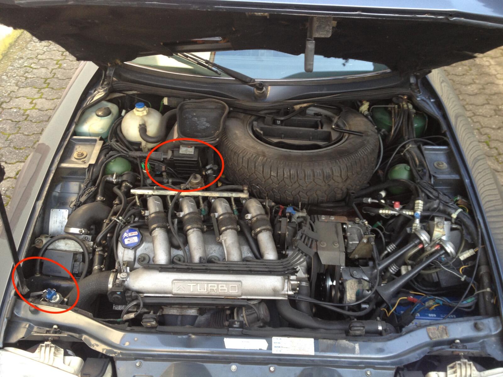

Der Büsing geregelte 3-Wege KAT ist schnell durch Steuereinheit am Lufteinlass, dem Schlauchanschluß an der Luftfiltereinheit und dem hier erkennbaren Bauteil darüber zu identifizieren. Auch die Drosselklappe erhielt einen weitern Anschluß. Die Abrüstung ist einfach, aber esbleiben unter Umständen Löcher zum Beispiel am Frischlufteinlass zurück.
