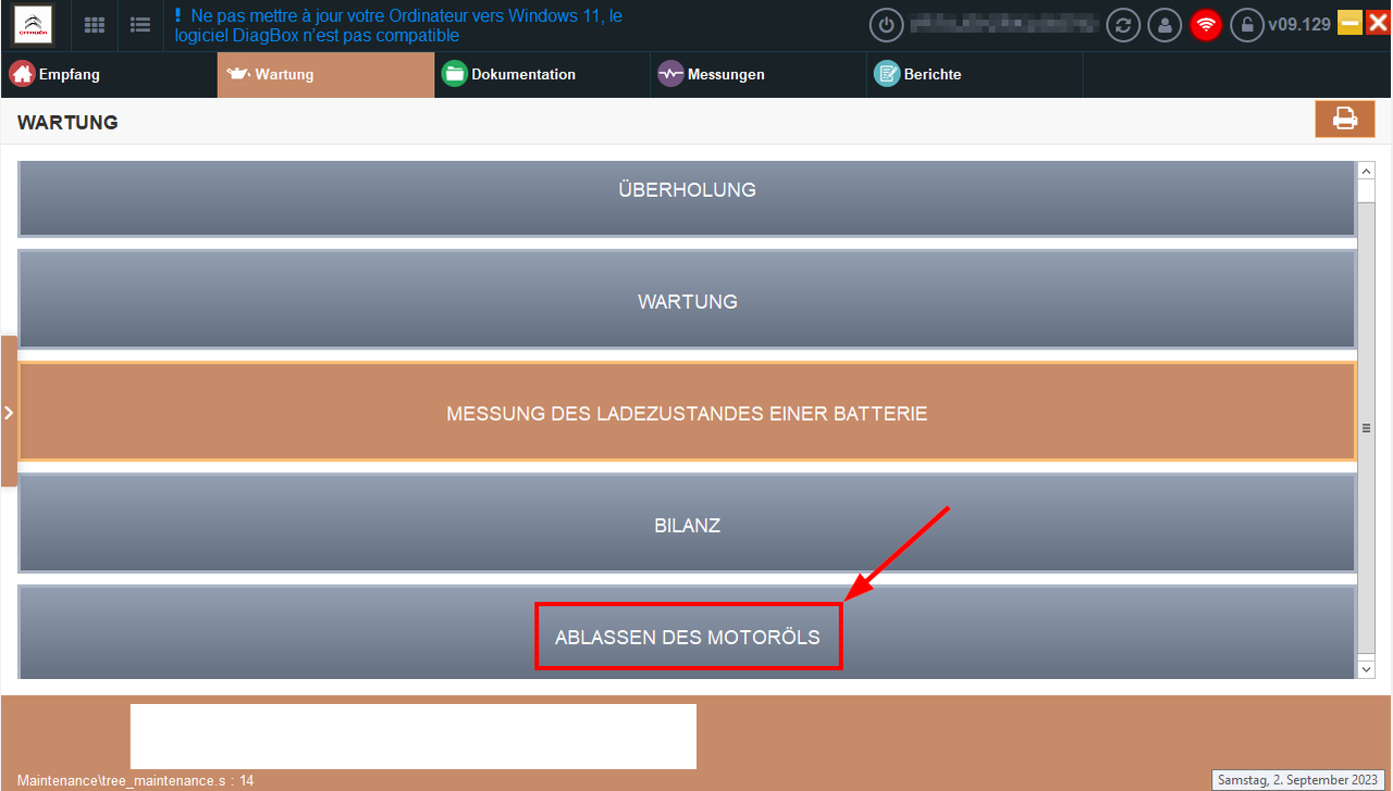

ich habe heute bei meinem Fahrzeug einen Öl- und Filterwechsel durchgeführt und anschließend die Wartungsanzeige via DiagBox und Lexia VCI zurückgesetzt. (Menüpunkt "Nullrücksetzung der Wartungsanzeige")
In DiagBox ist mir der Punkt "Ablassen des Motoröls" aufgefallen:
Kann mich bitte jemand aufklären, was man mit dieser Option macht?
Ich frage mich, ob ich das vor dem Ölwechsel hätte machen müssen?
Beim Fahrzeug handelt es sich um einen Citroen C5 Aircross mit BlueHDI 180 Diesel-Motor. (Bj. 2019)
Ich bin nur Hobbyschrauber und relativ neu in der PSA-Welt.
Vielen Dank im Voraus
vor 1 Stunde schrieb S1ardust:
Damit wird dem Motorsteuergerät mitgeteilt, dass nur ein Ölwechsel (ohne Wartung) durchgeführt wurde. Ich glaube, die gleiche "Option" ist auch im Mstg. zu finden.

Am 2.9.2023 um 22:48 schrieb p1000:
Hat das mit der "Dynamischen Wartung" und der Bewertung der Ölqualität mit dem "Ölgüte"-Sensor zu tun? D.h. der Ölwechsel erfolgt unabhängig vom Service?
