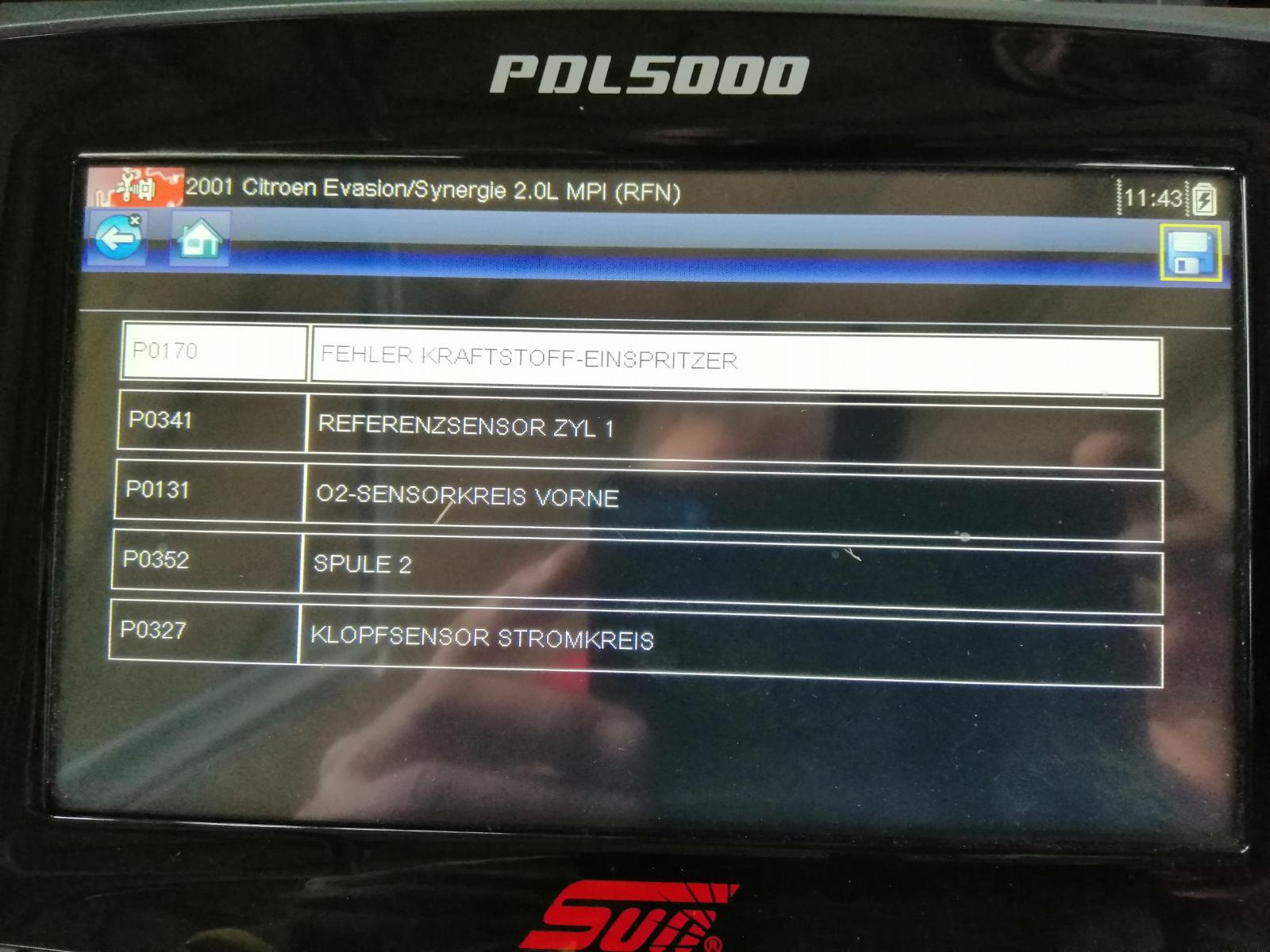

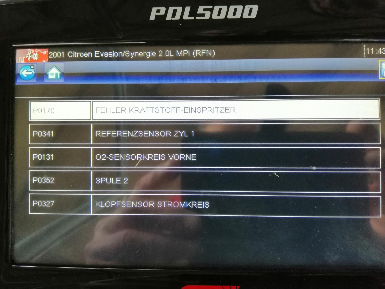

Mein Benziner bläst beim Starten schwarzes Abgas ( wie beim Diesel früher üblich) raus und die Motorkontrolleuchte ist an.
Über den Diagnosestecker bekam ich kaum verständliche Angaben...

vor 10 Stunden schrieb ACCM Volker Arians:
Was verbirgt sich denn dahinter?
Am 6.9.2023 um 21:00 schrieb Xantiakraschi:
So und nun schau mal welcher Fehler denn die MKL angehen lässt. Motorstart, wenn dann der Motor läuft und die MKL an geht, Motor nicht abstellen und bei laufenden Motor den Fehlerspeicher auslesen. Du müsstest dann den aktuellen Fehler haben. Dann kann man gezielter suchen. Aber vorher alles löschen. Noch ein Hinweis. Schau Dir mal alle dem Steuergerät gemeldeten Temperaturwerte an. Sind die auch plausibel? Der P0352 könnte ein Indiz für die Störung sein und somit die anderen Fehler als Folgefehler erscheinen lassen. Ist aber reine Spekulation da ich den aktuellen Fehler nicht kenne. Solche ähnlichen Fehler gab es an meinem THP auch schon, lag in einigen Fällen nur an den Steckverbindungen durch leicht korrodierte Kontakte.
