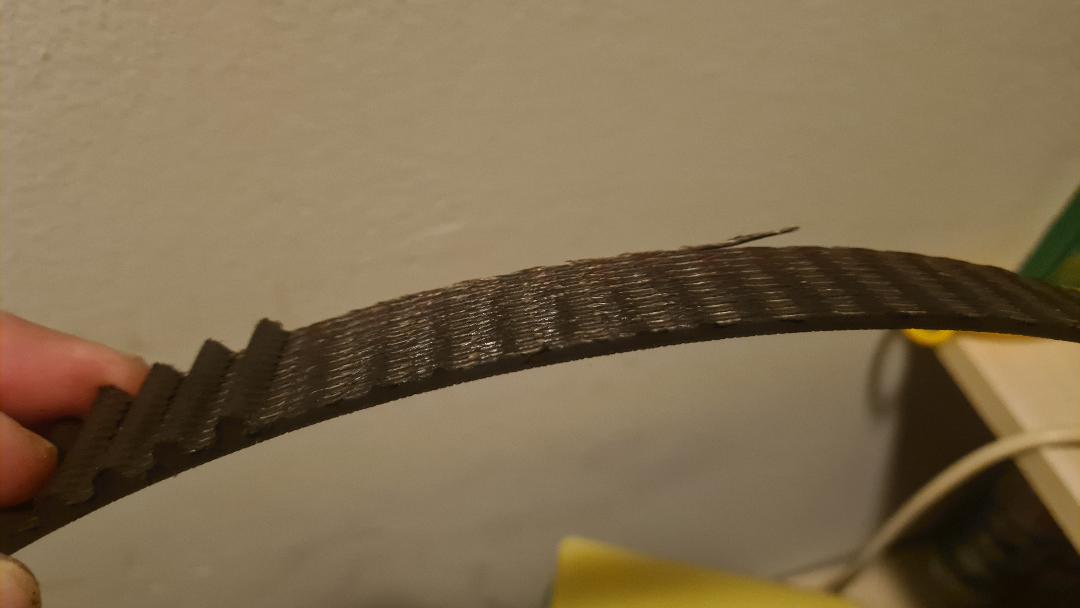

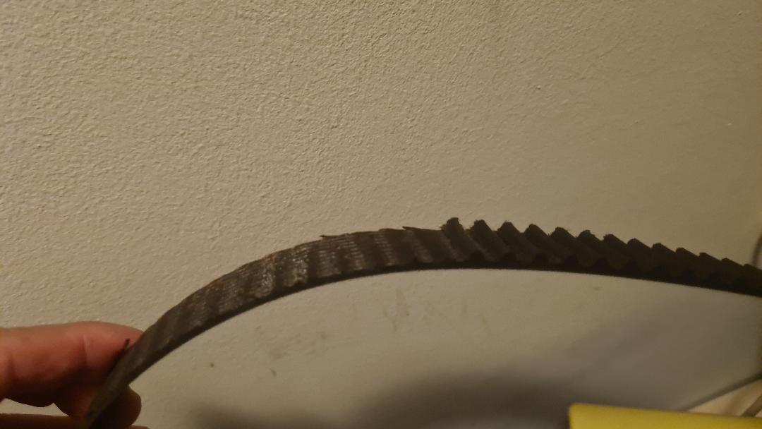

26. September 20233 J. Daß der Zustand des Rückens so ganz unwichtig ist, würde ich nicht sagen. Entweder dringt in die Risse Öl ein, mit oder ohne Folgen. Das können wir hier alle nicht beurteilen. Oder die Risse sind ein Zeichen, daß der Riemen sich etwas längt. Und was das bei einem Zahnriemen heißt, ist ja bekannt. Da wir in modernen Zeiten leben und via Internet und Email super einfach Daten zu übermitteln gehen, würde ich diese ziemlich eindeutigen Bilder an Citroën Deutschland faxen und fragen, wie die Beteiligung an den Kosten eines sofortigen Riemenwechsels aussieht, wenn damit ein drohender Motorschaden bei 40000 km vermieden wird. Möglich, daß das etwas naiv ist und Citroën das kommentarlos abbügelt. Aber der Meinung dieser Werkstatt würde ich massiv misstrauen.
27. September 20233 J. Die Sache ist eigentlich ganz einfach (und wurde in anderen Post schon mehrmals erwähnt): 1.:Ist das Fahrzeug nicht bei Citroën gewartet worden: keine Kulanz 2.: Ist das Auto bei Citroën gewartet worden: dann ist Citroën durchaus bereit Kulanz zu geben. Wenn alles stimmte, war der Wehsel des Zahnriemens für den Kunden oftmals sogar kostenlos. Punkt 1 ist meiner Schwester passiert;da sie ihren Cactus bei ihrem Lieblingsschrauber warten ließ, bekam sie von Citroën 0€ Punkt 2 ist einem Bekannten passiert, der nach nem Zahnriemenriß von Citroën kostenlos einen neuen Motor spendiert bekam. Wenn man sein Fahrzeug immer bei Citroën warten lassen hat und der Händler mit der Lehre festgestellt hat, daß der Riemen noch in Ordnung sei .... - wo liegt jetzt genau das Problem? Bearbeitet (27. September 20233 J. von EntenDaniel)
27. September 20233 J. vor 51 Minuten schrieb EntenDaniel: Wenn man sein Fahrzeug immer bei Citroën warten lassen hat und der Händler mit der Lehre festgestellt hat, daß der Riemen noch in Ordnung sei .... - wo liegt jetzt genau das Problem? Das Problem liegt darin, daß man die Methode der Breitenmessung wohl durchaus anzweifeln darf. Sie berücksichtigt weder Längung, Auflösung, oder die im Foto gezeigten Risse. Wenn die Breite nicht mehr stimmt, dürfte absolutes Endstadium sein. Wenn man natürlich, um zu sparen, in der freien Werkstatt war, darf man natürlich jetzt keine Kulanz erwarten.

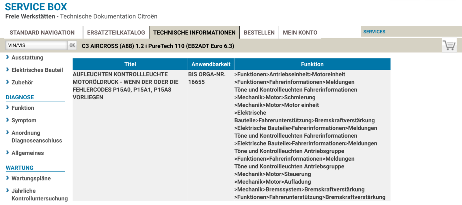

27. September 20233 J. Ich finde sicherlich nicht alle TSBs, aber das liest sich in etwa so: Wenn der Öldruck wegbleibt und bestimmte Fehlermeldungen gespeichert sind, sollen allerlei Teile ersetzt und gereinigt werden. https://citrotemp.cricou.net/C3II/tsb/AllumageduvoyantdepressiondhuilemoteurEnpresenceduoudescodesdefautsP15A1P15A8.pdf Diese Breitenlehre taucht hier gar nicht im Dokument auf. Gernot
27. September 20233 J. Das ist auch richtig so. Die Breitenlehre ist obsolet, sobald die Öldrucklampe an ist. Ab dem Zeitpunkt wo die Leuchte an ist oder zumindest mal an war, ist der ZR hin. Jede Werkstatt, die etwas auf sich hält, macht dann kurz die Ölwanne runter und man sieht was Phase ist.

28. September 20233 J. Vielleicht der Vollständigkeit halber: Contrôle (Kontrolle): • De l’état de la crépine de la pompe à huile (Zustand des Siebes der Ölpumpe) • De l’état du filtre à huile de la pompe à vide (Zustand des Ölfilters der Unterdruckpumpe) • De l’état des filtres des 2 électrovannes de distribution variable (Zustand der Filtersiebe der Elektroventile der Nockenwellenversteller) Remplacement (Ersatz): • De la pompe à vide (si nécessaire) (Unterdruckpumpe) • De la courroie de distribution (Zahnriemen) • Du carter d’huile inférieur (Uniquement version tôle) (Ölwanne, wenn der Motor eine Blechwanne hat) • Du filtre à huile (Ölfilter) • De la vis creuse du raccord d’huile du turbocompresseur et ses joints (Verschraubung der Ölleitung des Turboladers mit Dichtungen) Nettoyage (Reinigung): • De la crépine de pompe à huile (si nécessaire) • Des filtres des 2 électrovannes de distribution variable (si nécessaire) Vidange et remplissage du circuit d’huile moteur. (Ölwechsel des Motors) Man soll die Rolle der Unterdruckpumpe für die Bremskraftverstärkung nicht unterschätzen. Gernot

3. Oktober 20233 J. Jedenfalls war es abfällig gegenüber dem Mechaniker der auch nix dafür kann wegen den Rissen. Es wurde ja schon mehrfach geschrieben dass dieser Riemen auf Kulanz gewexelt wird wenn der Riemen zu breit ist oder der Fehler Öldruck zu gering abgespeichert ist. In diesem Fall hat die Werkstatt nix auf der Hand um das auf Kulanz abwickel zu können. Es gibt jetzt die Möglichkeit den Riemen auf eigene Kosten wexeln zu lassen und wieder schlafen zu können oder so weiterfahren mit einem unguten Gefühl und weiter zu weinen. Jedenfalls ist es nicht richtig einen so rissigen Riemen abzulehnen. Citroen müsste sich dafür Entschuldigen.
