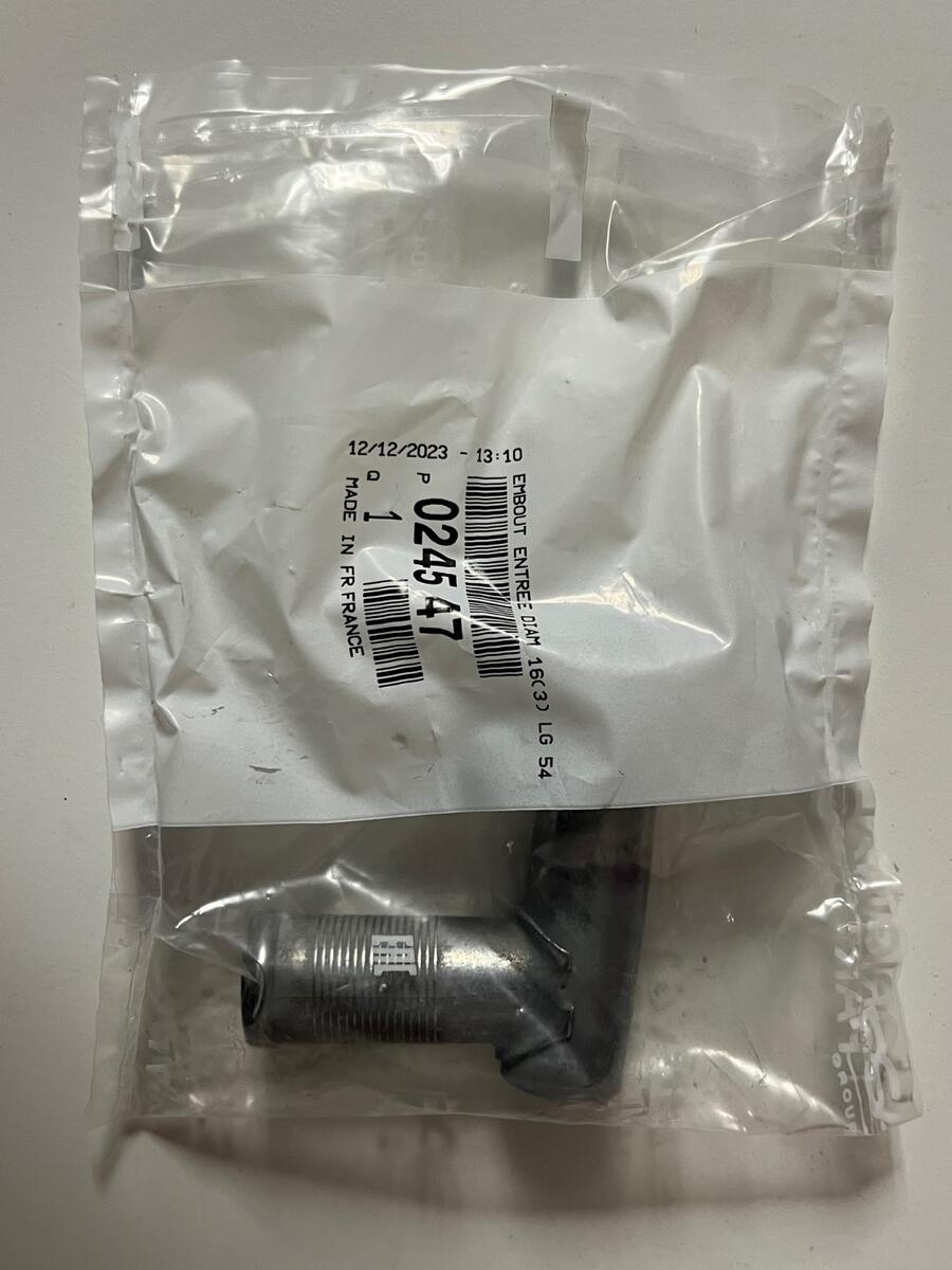

vor 1 Stunde schrieb c5berline:
Sagt mal, ist das das richtige Teil?
https://ibb.co/w4FSZdF
https://ibb.co/0sN3xSn
Ja.
Dann ist es wieder lieferbar.... Scheint mir im Dezember hergestellt worden zu sein.
Würdet ihr das Teil vorsorglich wechseln? Ich habe jetzt ca. 230.000 km auf der Uhr.
Tatsächlich wieder lieferbar, habe das Teil vorsorglich bestellt
@c5berline:
Hi, nachdem ich ja einen ziemlichen Krimi mit einem durchgefaulten Wasserrohr dieser Art erlebt habe, würde ich es vorsichtshalber tauschen.
-Lupus
vor 11 Stunden schrieb Thomas Hirtes:
Ich auch....
vor einer Stunde schrieb lupus2:
Ich werde es wohl angehen... Womöglich verpasse ich meinem C5 eine Revitalisierung, iclusive dieses Winkelrohres. Und dann hoffe ich auf weitere 100.000 km.
