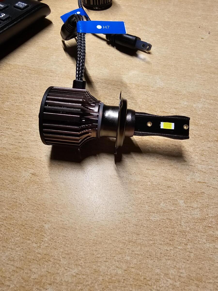

Moin,
hat schonmal jemand H7 LED mit Kühlkörper hinten drauf beim C5 verpflanzt? Also so wie diese Osram Teile?

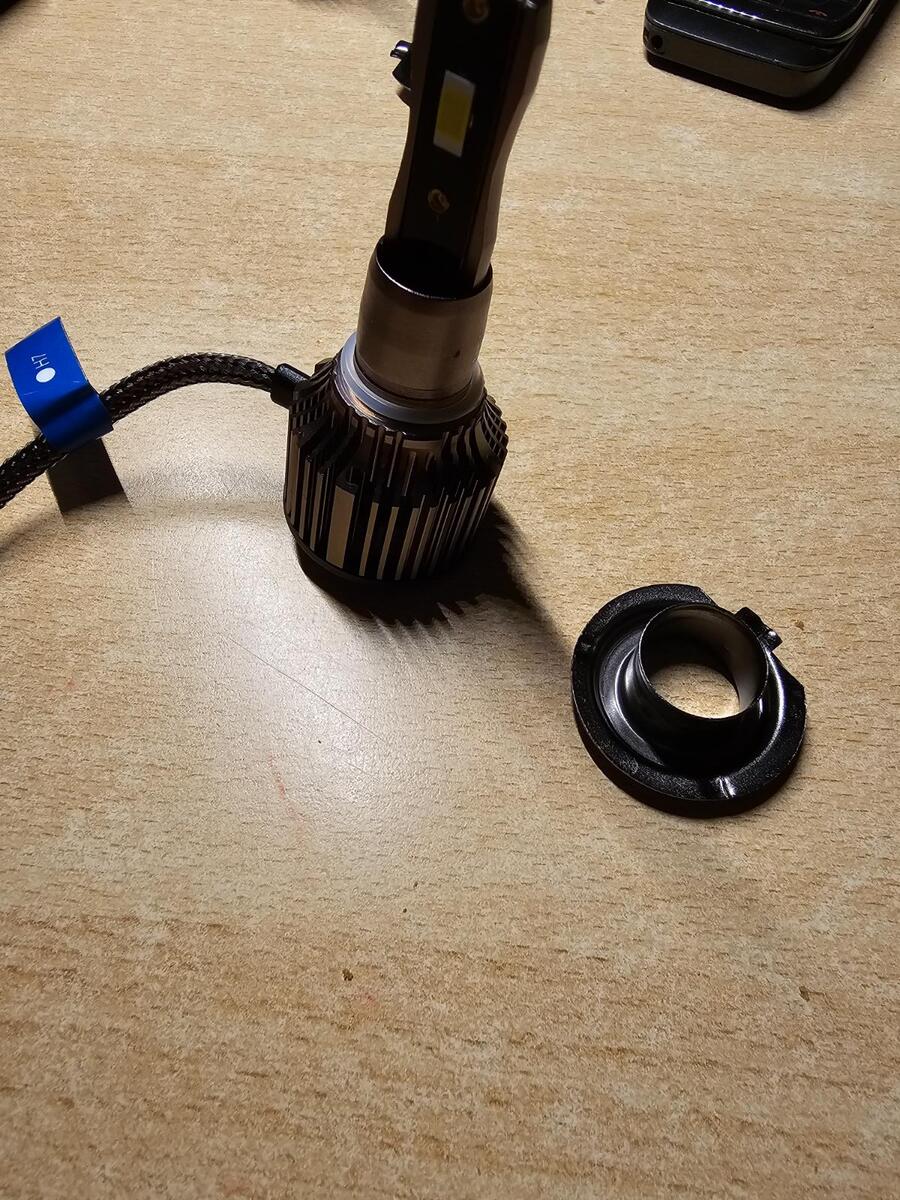

Wenn die dann mal zugelassen sind wird das ein Mordsgaudi werden. Oder kann man den Kühlkörper abziehen? Die ganze Sache hat einen Haken und der nennt sich Bügel
Der Kühlkörper dieser Firma scheint fest zu sein. haha
Entwarnung und Kommando zurück
Mit etwas Gewalt ließ der Ring lösen, stramm draufgepresst und kein Bajonet Verschluss

Solch Plunder hatte ich auch mal kurz montiert. Der Ring soll eigentlich die Position der LED zum Reflektor sicherstellen.

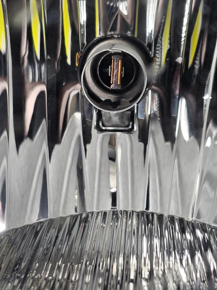

Hast Du erst den Ring mit den Bügeln fixiert und die LED in die Öffnung gesteckt? Ausrichtung Pi x 👍?

genau, die Fassung mit den Bügeln fixiert und die Lampe reingeschoben. Diese hat aber auch 2 Punkte in die sie einrastet.
Zwecks Ausrichtung: Die LEDs stehen auf 12 und 6. Werd das Wochenende aber das licht nochmal einstellen lassen
