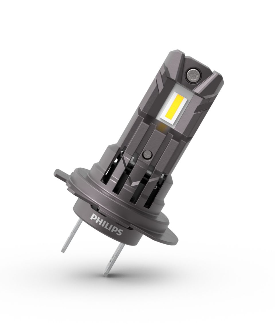

29. November 20232 J. OSRAM hat auch H7 LED "ohne Kühlkörper". https://www.blauertacho4u.de/osram-ledriving-led-abblendlicht-easy-h7-h18-12v-16-2w-px26d-py26d-1-6000k.html LEDriving HL EASY 16W /1400 lumen https://www.osram.com/ecat/LEDriving HL EASY-LED high and low beam lamps-Car lighting-Automotive/com/en/GPS01_3836251/
29. November 20232 J. Für USA usw.. Bei und gibts es nur die mit Kühlkörper offiziell. Philips hat weiterentwickelt und bietet diverse Adapterringe an, mit denen man auch die Chiplage an den Scheinwerfertyp anpassen kann. https://www.philips.de/c-e/au/autolampen/scheinwerfer/led-lampen/led-videos.html#led-videos Jens
29. November 20232 J. Philips auch: Ultinon Access 16W/ 1600Lumen https://www.philips.at/c-p/LUM11972U2500CX_10/ultinon-access-car-headlights-bulb

29. November 20232 J. Ersteller Moin, die verlinkten H7 von Roland ohne externen Kühlkörper haben ebenfalls keine Zulassung? Haben die wenigstens ein gescheites Lichtbild oder woran scheiterts da wieder? Hat die schon jemand getestet? Natürlich kann ich auch die zugelassenen H7 LED kaufen, bei einer Visite der Rennleitung macht das jedoch keinen Unterschied weil sie eben nicht für den C5 zugelassen sind. Mein Ziel ist einfach nur, gute Sicht und das elende Birnentauschen (vor allem auf der Beifahrerseite) zu reduzieren. Danke euch für die konstruktive Kritik und informativen Beiträge. @Jensg; @MatthiasM; @Ronald Sehtest und Putzgeblubber ausgenommen!
30. November 20232 J. vor 9 Stunden schrieb SuperMario: Haben die wenigstens ein gescheites Lichtbild oder woran scheiterts da wieder? JoJo informierte über die "Zulassung" für Retrofit_LED . Ich denke die Schiene wird nicht weiterverfolgt. Die Philips und Osram gibt es gerade bei ebay aus Bulgarien/ Italien für ca. 60 €. Bearbeitet (30. November 20232 J. von Ronald)
