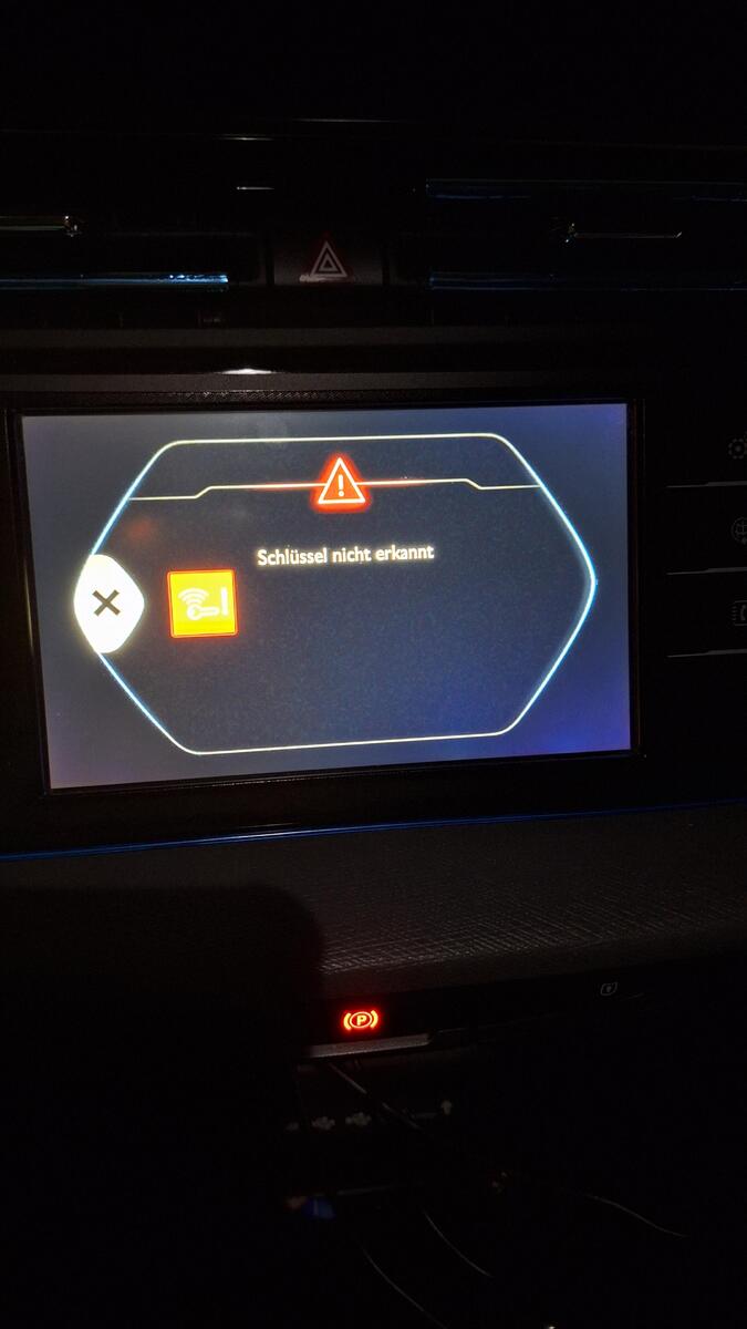

Jetzt habe ich das erst verstanden. Du drückst die Taste auf dem Schlüssel, um die Türen zu entriegeln und das Fahrzeug geht auf. Zum Motorstart mußt Du den Schlüssel in die "Notaufnahme" stecken. Spätestens danach sollte der Motorstart mit dem Schlüssel in der Tasche wieder gehen.
Die Batterie im Schlüssel ist neu und der Schlüssel liegt nicht dicht an Deinem Schlaufon in der Tasche?
Genau. Ich drück taste mache die Tür auf und steige ein. Um Motor zu starten stecke ich karte in die Notaufnahme und Auto startet. Dann lasse ich drin oder lege es auf die ablage.
Batterie ist neu. Wenn ich ohne einstecken starte will kommt meldung schlüssel nicht erkannt,

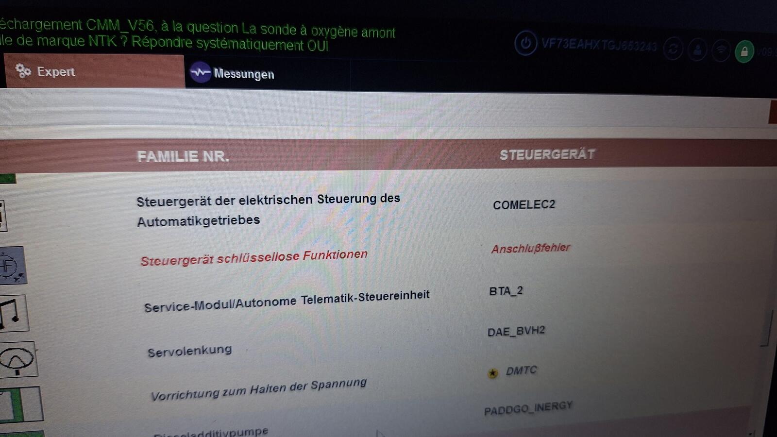

large.20230922_123407.jpg.b39f1ac1f669a57400be644361726a9e.jpglarge.20230922_123515.jpg.cca1c624048cbb580db738805f82758a.jpglarge.20230922_124856.jpg.28e939c062c2991030e94f7c5df3dc64.jpglarge.20230922_124938.jpg.30e694d1350fc6a9c6c99ccbaaecb368.jpg
Wird man von diesen infos schlauer?
Öffnen der Türen per Tastendruck geht auch nicht mehr.
Bearbeitet ( von GORAX)
"Anschlußfehler" beim Steuergerät ist eigentlich ein "Verbindungsfehler", was heißt, das Steuergerät kann nicht angesprochen werden. Frage Nr. 1:     Kriegt das Steuergerät Strom?
Und Frage 2 und 3 :
Ist es defekt?
Kann es auf dem Canbus Kommunizieren?
Leider sind die Antworten nicht so einfach, von nicht richtig steckenden Steckern bis Kabelschaden oder Gerät defekt ist möglich ...
