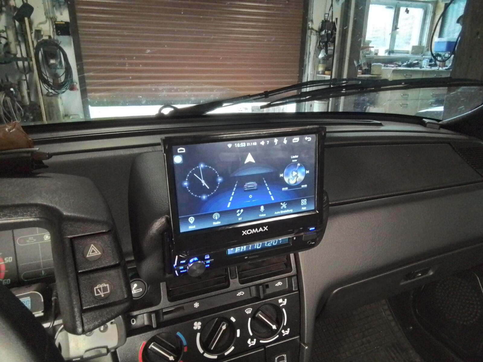

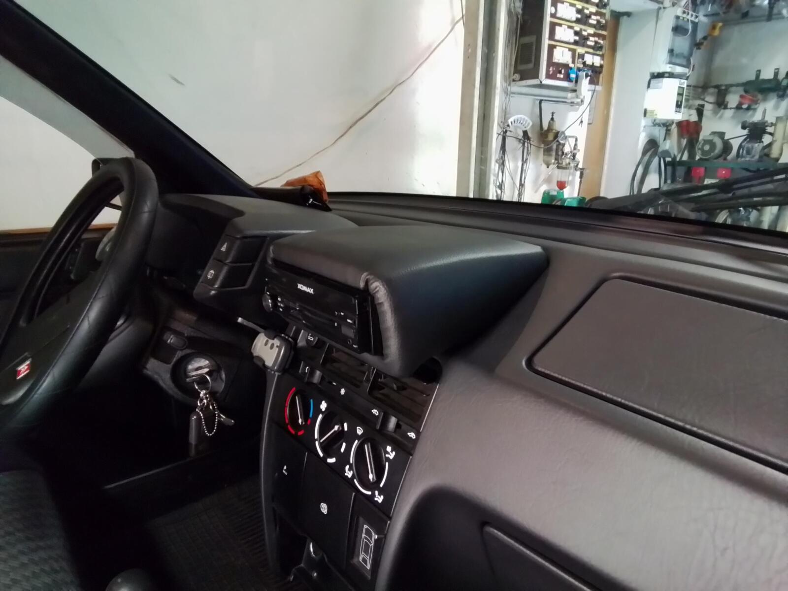

Eins vorweg - ich möchte aus meinem BX nicht unbedingt einen "rollenden Konzertsaal" machen. Jedoch macht das Radiohören im derzeitigen Zustand keine Freude.
Bestückt ist das Auto in den Vordertüren mit Dreiwegelautsprechern - und im Armaturenbrett mit orginalen Hochtönern.
Das Radio ist recht modern - "xomax"- Andriodnaviciever mit ausfahrbarem Display - mit allen üblichen/typischen Einstellmöglichkeiten dieser Gerätegeneration. Eingesetzt ist es dort, wo sonst oben die Ablage mit der Digitaluhr im Armaturenbrett ist. Die Konsole dazu ist Eigenbau - Foto folgt.
Das Radio hatte ich vor Einbau ins Auto stationär in der Werkstatt betrieben - und ich war recht begeistert. Es brachte mit größeren Lautsprechern einen guten Klang.
Jetzt im Auto klingt alles wie ein Telefon. Das war aber mit dem alten Blaupunkt aber auch nicht anders. Es fehlen die Tiefen fast gänzlich.
