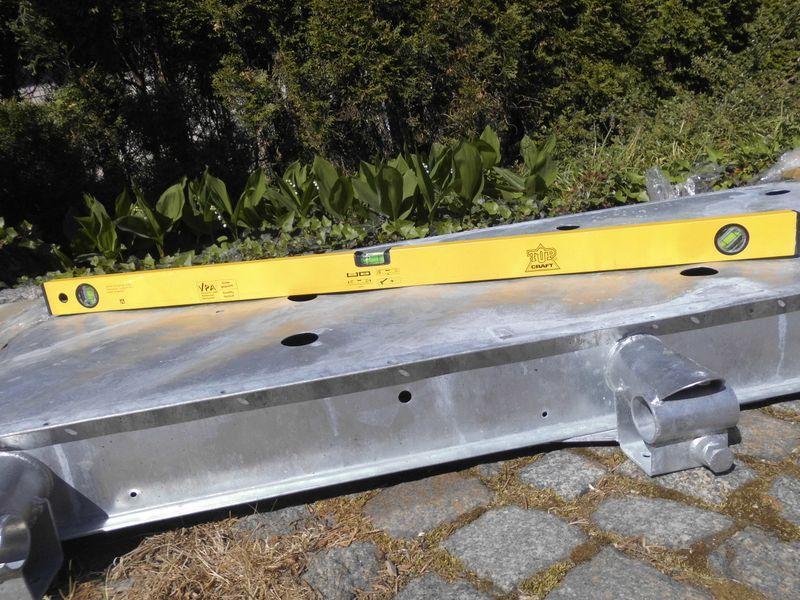

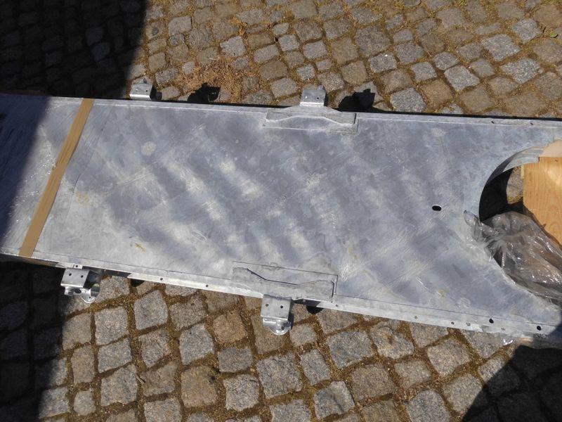

Das ist der Nachteil, wenn die Bleche eingeschweißt werden und danach alles feuerverzinkt wird; dieses Problem gibt es auch bei feuerverzinkten Türen etc.
Kein Wellblech gibt es, wenn die Abdeckbleche getrennt vom Rahmen feuerverzinkt werden und anschließend montiert werden.

Hier ein Bild vom Rahmen vorm Einbau.
