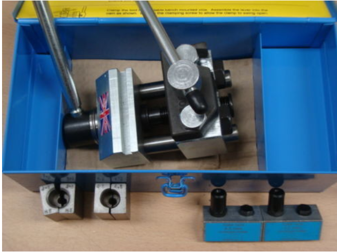

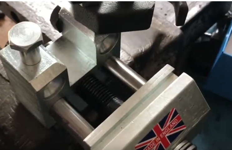

30. September 20233 J. Hallo zusammen, habe mir dieses Tool aus England bestellt (ebay) und gleich noch das Werkzeug für 6,35 mm Leitungen dazu. Hat mich mit Lieferung und Zoll 230 Pfund gekostet. Das ganze ist gut verpackt in einem Metallkasten. Das Werkzeug ist sehr praktisch zu Handhaben und erscheint sehr hochwertig und langlebig. Es wird in einen Schraubstock eingespannt. Es gibt auch alle Formen für andere Bremsleitungen. Ich habe nur das CIT Package gekauft. Händler: www.wrightsautosupplies.co.uk Produktinfo: _______________________Auszug aus Ebay Beschreibung _________________ OPERATIONS / INFORMATION Supplied with 3.5mm and 4.5mm dies. Supplied in steel box with full set of instructions. The Tool can either be mounted in a conventional bench - vice or on it's own purpose built plate. (Please note this is not included) Brake tubing is held in split dies which are secured by an overhead locking screw mounted on a swing clamp. The mandril is then positioned in it's retainer and advanced into the flaring tool position by manual operation of the cam lever. Wrights Auto Supplies are a UK registered company based in Coventry, West Midlands, specialising in fasteners & fixings in the Classic Car, Classic Bike and Kit Car Market. Established in 1975 and with over 45 years experience in the field you can be confident that you are dealing with a company you can rely on and trust. _____________________________ Das 6,35 mm Presswerkzeug habe ich bei AB Tools online bestellt. Es hat noch Platz im Kasten... Preis 34 Pfund mit allem www.abtoolsonline.com Leider noch nicht geliefert ist die Kunifer Meterware und das Zubehör wie Dichtungen usw. Hier ist ein schönes Youtube Video welches die Anwendung zeigt (in English) Citroen Pipe Flaring Tool Da die Meterware ja immer aufgerollt geliefert wird habe ich mir auch das passende Richtwerkzeug zugelegt. damit aus "rund" wieder "gerade" wird Ich fände es für uns alle hilfreich, wenn Ihr auch Euer Werkzeug vorstellt und Vor-und Nachteile aufgezeigt bzw. die Handhabung erklärt. Das ist bestimmt eine gute Hilfe bei der Kaufentscheidung. Ich werde berichten, sobald ich die erste Bördelung gemacht habe. Bin gespannt, was Ihr an Werkzeug benutzt und wie zufrieden ihr damit seid. Bearbeitet (30. September 20233 J. von laradu) Schreibfehler
