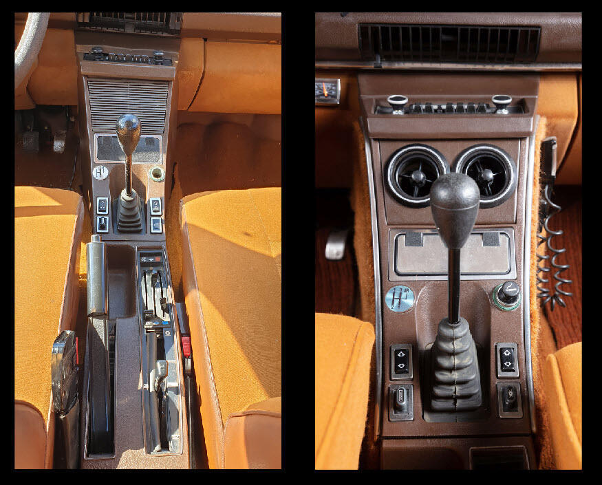

und noch einfacher schaut man einfach erstmal durch die Seitenscheibe auf die Mittelkonsole. Sieht man da das Lautsprechergitter, hat das Auto definitiv keine Diravi. Ein weitere Punkt wäre der Blick unter die Haube. Sieht man dort zwischen Batterie und Motor eine grüne Hydraulikpumpe, hat das Fahrzeug Diravi, andernfalls nicht. Dann wird man unter dem Ersatzrad dem Ansaugschlauch auf die Rückseite des Motors folgen können; die Pumpe ist am Motorblock verschraubt.

Was ist denn da der Zusammenhang? Wo haben CX mit DIRAVI den Laustprecher?
Citroen hat wohl schnell gemerkt, dass aus einem Lautsprecher keine Luft kommt🤭
Die Lautsprecher sind dann in den Türen und in der Mittelkonsole gab es  ab Mitte 1975 zwei Lüftungsdüsen. Die Mittelkonsole mit dem Lautsprecher gab es nur im ersten Modelljahr und die Diravi wurde erst Ende 1975 eingeführt
large.Citroen-CX-Mittelkonsole-vor-und-nach-1975.jpg.edb26a830d249c88d02d08ff6e38d38b.jpg
👍 danke für die Bilder
Guter Tipp. Wenn aber doch Düsen in der Miko zu sehen sind, scheidet dieser Anhaltspunkt aus, und man hat keinen Erkenntnisgewinn hinsichtlich Lenkung.
Kurz am Lenkrad wackeln erscheint mir - neben der Suche nach dem Bremsdruckspeicher unter der Haube neben der Batterie - am einfachsten.
