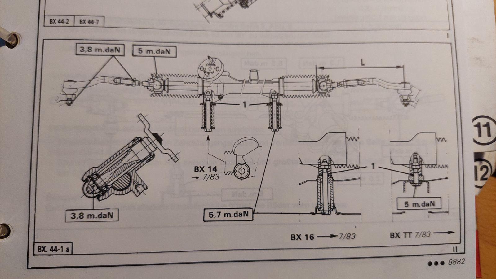

Blöde Frage: Wir haben kürzlich bei 2 BXen die Lenkungsmanschetten erneuern müssen und dafür muß ja die Spurstange raus. Im Handbuch stehten Maße drin, die +- für die Einstllung stimmen sollen. Wenn der Rahmen OK ist, reicht es dann nicht diese 34,5 cm (?, habe die genaue Zahl nicht im Kopf; grad auf Reisen) mit dem Meterstab einzustellen und gut ist es?

Welche 34,5? Mit dem Gliedermassstab wird es eher nichts. Das funktionierte als letztes bei der Tin Lizzie :). Und da stand dann auch immer das Lenkrad schief 😂.
Oben sind mehrere sinnvolle Verfahren beschrieben. Wenn Du die nicht verstehst, ist es ohnehin besser Du suchst eine Werkstatt auf.

Am 24.10.2023 um 20:14 schrieb ssiegert:
Sebastian
Servus, ich meinte das hier im Bild mit "L" bezeichnete Maß von 35,5 cm als Voreinstellung aus dem Werkstatthandbuch. Wenn man die ganze Lenkung raus hatte, dann kann noch mit Einstellscheiben (1) arbeiten. Viele Grüße
Sebastian
