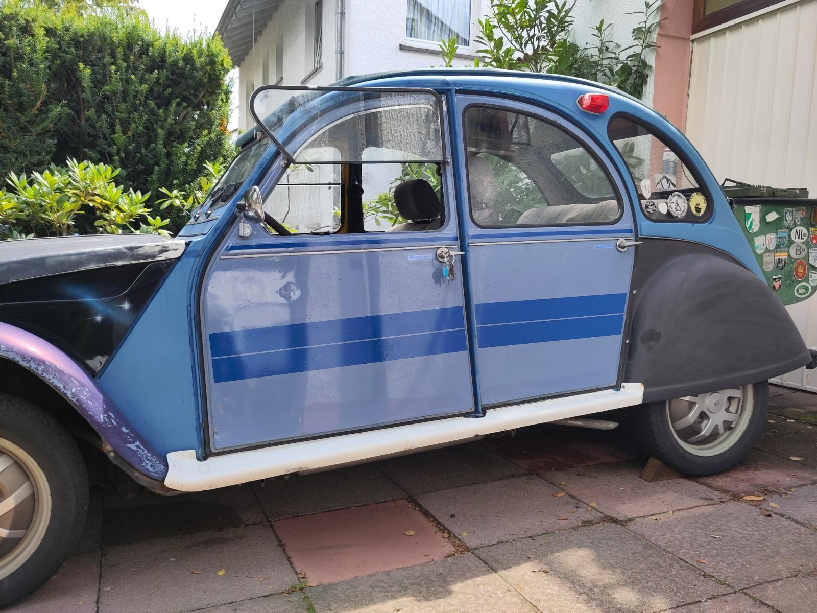

Ist das auf dem Bild schon die neue Rohkarosserie?
Bearbeitet von Werner Kampmann
Danke Werner - dann scheint es ja doch immer noch etwas suboptimal zu sein (bei mir kommt noch der Versand in die USA drauf, und dann wuerde ich es schon gerne passend haben) - werde auch im 2CV Forum suchen - Til
vor 9 Stunden schrieb Werner Kampmann:
Kam das Klemmen der Türen nicht zufällig von einer verschlissenen Scharnierleiste, da wo die Leiste unten auf der B-Säule aufsteht? Dann hängt die Hecktür zu tief und meist lässt sich die Schlossfalle an der C-Säule nicht weiter runtersetzen.
So genau schau ich mir anderer Leute Enten nicht an. Vor allem bei  einer Ente ist mir aufgefallen, daß der Besitzer die hinteren Türen kaum auf und zu bekam, so stark klemmten die - das kommt nicht  von verschlissenen Scharnieren. Meine hintere linke Tür hat auch ein verschlissenes Scharnier; auf geht ohne Probeleme, zum Schließen hebt man die Tür leicht an und sie geht klemmfrei ins Schloß.
Die ist von 2018.
Die Lackierung ist gepinselt und gerollt mit Brantho Korrux 3in1.
Bearbeitet von EntenDaniel

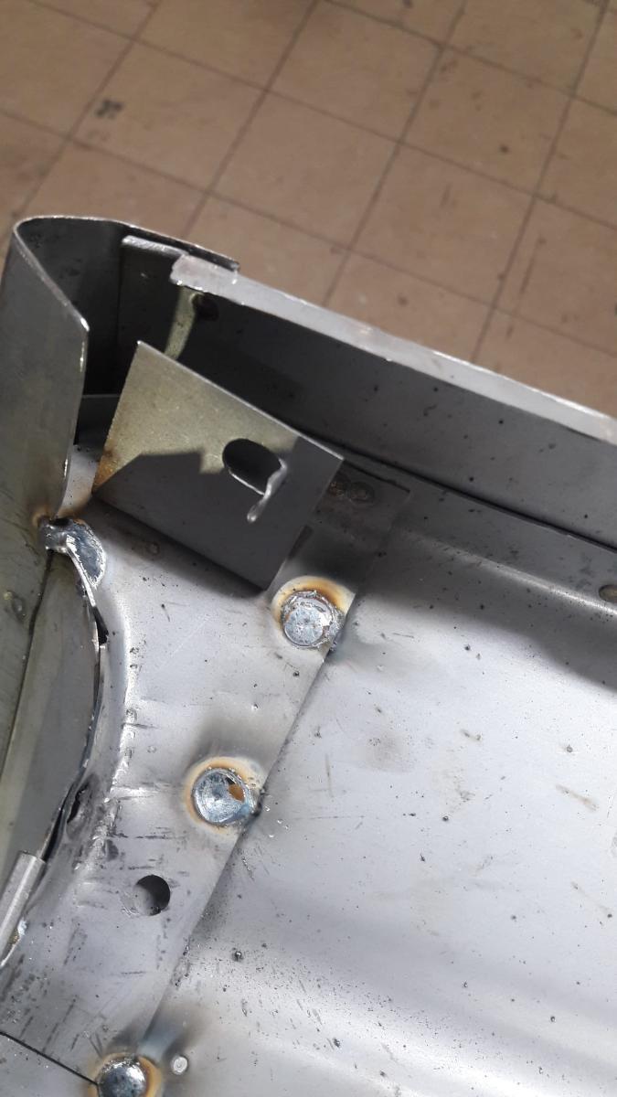

Ich will nicht nur meckern, aber... Karosserie vom letzten Jahr:
Bögen über den Türen haben so viel Macken und Vertiefungen vom Verbiegen, dass natürlich die Tür nur schlecht passt und der Türgummi nicht ohne Nacharbeit abdichten würde. Siehe Bilder.
Weiterhin C-Säule, vor der 3. Seitenscheibe, die Vertiefung ist komplett woanders. Leider kein Bild. Und das kann man nichts mehr im nachhinein retten. Macht sich natürlich ganz schlecht bei einer Charleston Lackierung...
Und die hinteren Karosserieenden von unten. Da wo Kotflügel mit der Klammer befestigt werden. So was liebloses... und so eine Kleinigkeit es richtig machen zu können.
Fazit, entwas entäuschend, da lohnt bei dem Preis noch doch die alte Hütte zu schweissen.
Natürlich kann man froh sein, dass es überhaupt so was gibt, aber wenn man schon so viel Einsatz bringt, könnte das Ergebnis besser sein. Schade.
