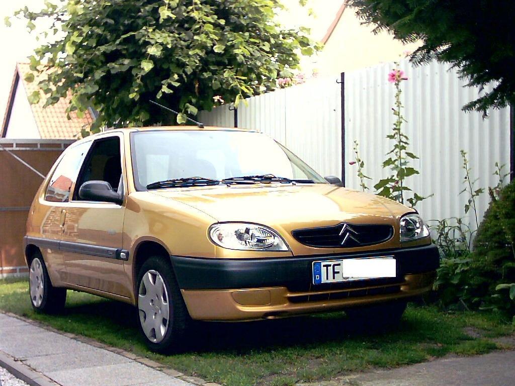

Biete Saxo 1.1 in Gold mit wenig Km
wir möchte den Saxo meiner Mutter verkaufen, da sie nicht mehr Auto fahren will.
Der Saxo ist EZ 2001 und hat brachiale 74.000km auf der Uhr. War also mehr Standzeug als Fahrzeug.
Ansonsten ist nicht viel drin was kaputt gehen kann. Einfachste Ausstattung.
Zahnriemen und andere wichtige Verschleißteile wurden regelmäßig gewechselt (ist durch Rechnung nachweisbar)
Ansonsten steht er auf Ganzjahresreifen und kann so problemlos im Sommer wie Winter gefahren werden.
Wichtig wäre noch zu erwähnen dass das Fahrzeug praktisch IMMER in einer abschließbaren Garage Stand. Kein Streusalz, kein Regen, keine Sonne die den Lack ausbleicht. Einmal durch die Waschstraße und er sieht aus wie neu.
Über den Preis haben wir uns noch keine Gedanken gemacht. Sollte über dem liegen was wirkaufendeinauto bietet :)
Also über einer Porsche Tankfüllung 🤣
