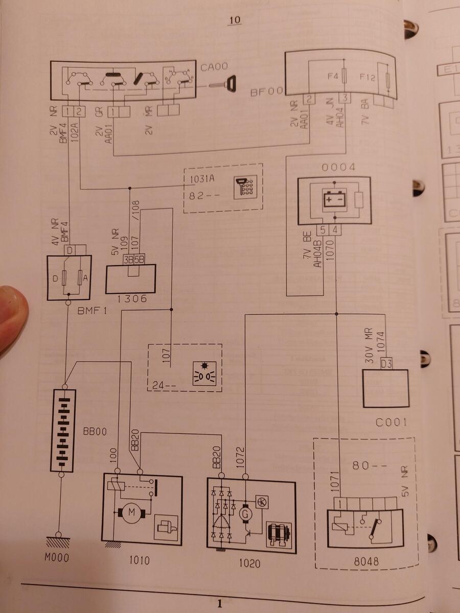

Wer hat nen Stromlaufplan ? Saxo 1,1i 2001, ohne Klima, elektrische Servopumpe...
Hab nen Saxo Elektro Ordner hier, ich guck morgen mal.
large.20231108_172447.jpg.aa7409904ca55fd2b51dc1d578eaf0cd.jpglarge.20231108_172452.jpg.444f801925a108d460d6a848c02db1d7.jpglarge.20231108_172500.jpg.1c135e6b4c5a613722245e8cf8a88dc3.jpg
Ist ab Orga 7329
Da ist der Erregeranschluß aber 1polig, also nicht der richtige Plan (vermutlich vor 2000).
Ja, ist von 97.
Hab nur 96 und 97. Mit mehr kann ich nicht helfen!
Jetzt müsste ich das noch lesen können...wo ist da die Leitung mit der Erregerspannung?
Aber ja..grundsätzlich habe ich eine Leitung zum Steuergerät und eine zur Kontrolllampe.
Aber wo geht die denn lang? Vielleicht haben sie nicht so viel geändert.
Bauteil 0004 ist dein Tacho!
Der Plan passt nicht zum Auto!
Also 8048 hab ich schon probiert..aber das hängt bei mir nicht an dieser Leitung. Das hängt an der anderen Leitung.
Was ist denn C0001 für ein Bauteil und wo ist das verbaut?
Falscher Schaltplan ist schlimmer als kein Schaltplan. Vergiß die 3 Seiten...
C001 ist der Diagnoseanschluß.

Danke für das Angebot, aber ich war gestern mal in der örtlichen Citroen Werkstatt .. mittlerweile ist das eine freie Werkstatt.
Der meinte der Kabelbaum vorne im Motorraum vor dem Motor unten ist nicht von bester Qualität. Er meinte die Kabelummantelung an der Stelle wird mit den Jahren porös und dann kann es an der Stelle schon zum Kabelbruch kommen.
Ich halte das für eine plausible Erklärung.
Wir werden jedenfalls nicht mehr nach dem Masseschluss suchen ... das ist wie die Suche nach der Nadel im Heuhaufen.. das lohnt sich nicht mehr. Ich werde das Problem anders lösen.
