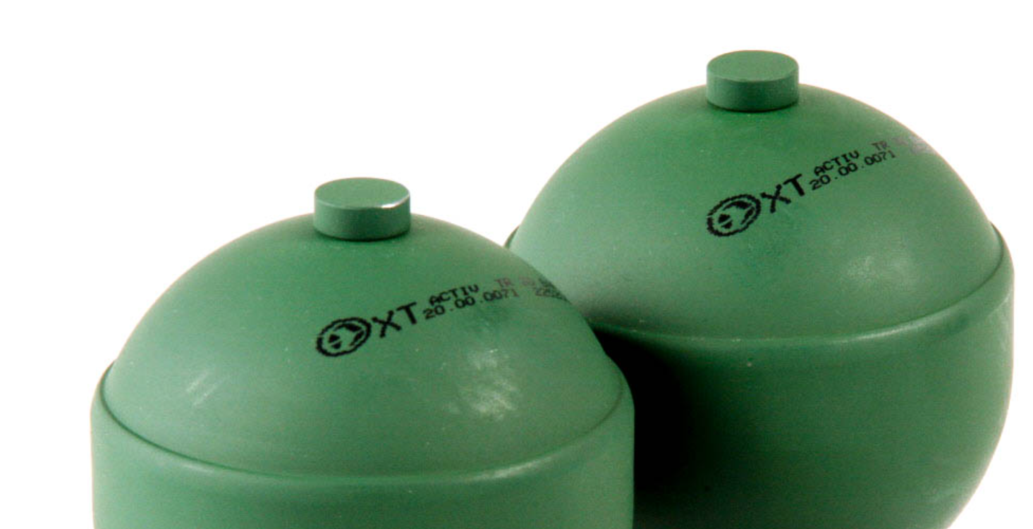

Sehr günstige neue Federkugeln für ganz frühe Xantias in der Bucht (ab 12 e / Stck. frei haus)
https://www.ebay.de/sch/i.html?_from=R40&_nkw=druckspeicher+citroen&_sacat=0&LH_TitleDesc=0&_sop=15&rt=nc&LH_ItemCondition=3
Dazu passend:
Vermutlich Restbestände, vermutlich alle IFHS , oder gibt es noch andere Hersteller  (BOLK? / Polen)
Eventuell ja auch in anderen Xantia als genannt fahrbar. Wer damit Erfahrung hat, bzw. noch andere Umschlüsselungen existieren., kann ja was dazu schreiben.

Sind Lizartekugeln (auch verkauft unter Suplex, TRW,...). Qualität entspricht dem Preis, sage ich mal. Teilweise abblätternder Lack, die meisten Kugeln mit kostenlosen Metallspänen (!).
Ah, dann ist das der endgültige Rest der vor ein zwei jahren eingestellten (zumindest mein Kenntnisstand) Produktion bei Lizarte. Oder wird weiter für Kistenschieber produziert, aber nicht mehr selbst vertrieben?? Gab ja mal kurzzeitig einen Rausverkauf für fast alles für um 30.- euro das paar.
Habe damals einige für den CX ergattert. Lizarte ist eigentlich ganz gut, ich halte sie sogar für besser als IFHS.
vor 10 Minuten schrieb Frank (F):
Kann ich bestätigen, hatte nie Probleme damit, hielten ca. 3-4 Jahre. In Chile waren sie der Standard, kaum jemand kaufte die von Citroen (kosteten das dreifache).

Woher lässt sich das herausfinden?
Das Lizarte Logo und typische Druckmerkmale sehe ich zumindest auf die Bilder nicht.
Beispiel:
Bauart Dämpfereinheit. Lack, Bedruckung, Verpackung der Kugel nach Kundenwunsch.
Bearbeitet ( von schwinge)
Nun ist die Frage, wer liefert diese dann? Lizarte hat mit der Herstellung von Federkugeln ca. 2020 aufgehört.

Lack,
Ja, ist das typische "Lizarte" grün
