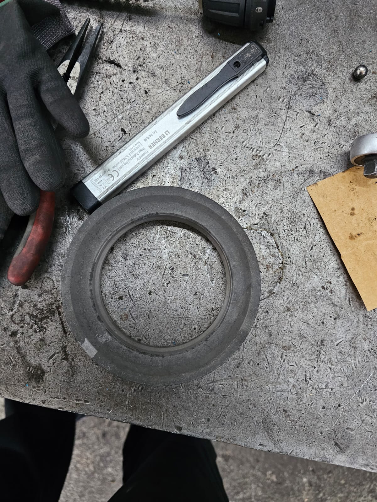

hatte merkwürdige Geräusche aus dem Bereich und die Werkstatt sagt der "Kurbelwellen-Pouli" müsste ersetzt werden. Gemeint ist wohl das Kurbelwellenrad zum Antrieb des Riemens, auch wenn ich aus dem Bild nicht ganz schlau werde (s.u.). Teile-Nummer soll 515G6 sein sein.
Problem natürlich: Original nicht mehr lieferbar (lt. Werkstatt) und sie haben irgendwas gefunden, wo aber unklar ist, ob das wirklich richtig ist (eher nicht, denn der Durchmesser soll schon nicht stimmen).

Das war mal die Riemenscheibe, hat sich gründlich zerlegt. Die OE 0515G6 scheint zu stimmen, man findet darüber das Nachbauteil "IJS GROUP 17-1018" was als einziges hier und da als verfügbar angezeigt wird.

Da dürfte sich nur der Gummi zwischen Innenscheibe und Riemenscheibe zerbröselt haben. Es gibt, zumindestens bei den Dieseln XU9D, und auch 2l HDI, zwei Versionen der Riemenscheibe. Diese nur mit Gummi, und diese mit einem zusätzlichen Anschlag und Nut gegen zu große Amplituden. Baugleich war bei den Dieseln auch die Scheibe des Ducato 230, 2,5l Sofim otor.
Ja wenn das so konstruiert ist erklärt das das Bild etwas. Ich hätte sonst irgendwo sichtbar gerissenes und verbogenes Metall erwartet. Aber dass es "nur" den Gummi zerlegt hat, hilft nicht viel bzgl. Reparatur, oder?

Nein. Du brauchst eine neue Riemenscheibe. Ich würde bei der Gelegenheit alle Umlenk- bzw. Spannrollen erneuern und den Riemen.
Und Du hattest Glück, dass der Riemen nicht durch die Plastikverkleidung geschlagen ist und den Zahnriemen beschädigt hat.
Wenn es nicht das Alter des Gummis war, dann vermutlich eine defekte Spannrolle oder der Riemenspanner. Beim HDi Diesel führt der defekte Rollenfreilauf der Lima zum Zerlegen der Riemenscheibe, das habe ich mehrmals ausprobiert, bevor ich das begriffen hatte.

Dann lass dir das doch erklären. Eine defekte Kurbelwellenriemenscheibe zerreibt oder zerklopft gern die Verkleidung vom Zahnriemen, der Rippenriemen oder Teile davon können in den Zahnriementrieb gelangen.
Auch versteh ich nicht so recht, wie sowas überhaupt passieren kann. Seh ich das kleinste Anzeichen von Ermüdungserscheinungen der Vulkanisierung, gibts ne neue Riemenscheibe. Ich seh immer wieder Fahrzeuge, wo kürzlich an Rippenriemen oder Zahnriemen gearbeitet wurde und die Werkstatt das olle runzlige Ding wieder drangeschraubt hat. Das mag erstmal 100/150 Euro auf der Rechnung für ne neue Scheibe sparen, das Schadenpotential ist aber wesentlich höher.
Bevor die Riemenscheibe auseinanderfällt, rutscht der äußere Teil auf dem inneren. Das äußert sich eigentlich immer durch Gequietsche oder kreischende Geräusche speziell beim Anlassen, schnellem Hochdrehen, Einschalten der Klimaanlage oder Last der Hochdruckpumpe. Wenn man sowas hört, muß nachgesehen werden. Ich mache deshalb grundsätzlich bei jeder Riemenscheibe, die ich in die Finger bekomme, mit einem Lackmarker einen Strich drüber. So sieht man mit einem Blick, ob Innen- und Außenteil noch fest zusammen sind oder sich bereits gegeneinander verdrehen.
Kleine Anekdote dazu: Ein Xantia HDi, dir zu mir kam, war bereits in einer Entfernung von mehreren hundert Metern am dengelnden Geräusch zu vernehmen. Vom Gummi zwischen den beiden Teilen war nichts mehr vorhanden, der äußere Teil tanzte fröhlich auf dem inneren herum. Bauartbedingt blieb der äußere Teil allerdings auf dem inneren, nur daß der Flachriemen nicht absprang grenzte an ein Wunder. Grund des Besuches war freilich ein anderer, von diesem Schaden hatte der Besitzer nichts erwähnt...
