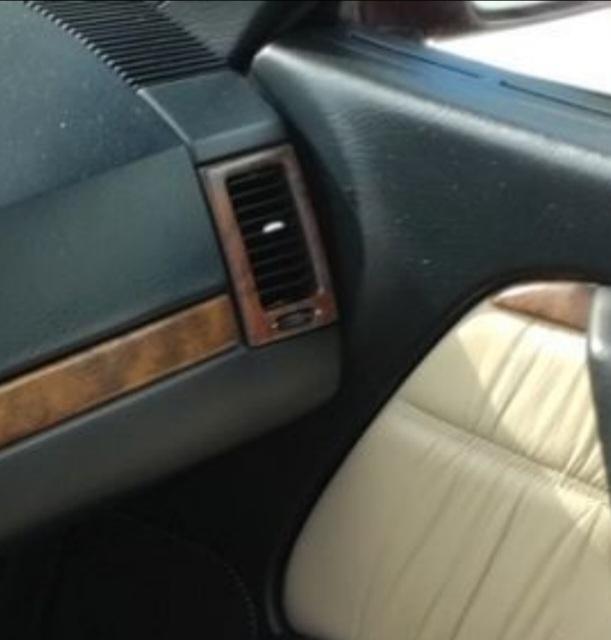

vor einer Stunde schrieb accm x2 andreas:
Die Türverkleidung vorne passt nicht zum Armaturenbrett.
Was passt denn da net ?
vor 31 Minuten schrieb matgom:
Es sind Türverkleidungen vom Y4. Die passen am Übergang zum Y3 Armaturenbrett nicht. Und das schaut sehr bescheiden aus. Zudem steigen sie zur A Säule hin minimal an, die Y3 Verkleidungen sind gerade.
Muss ein umgebauter Y4 sein, den roten Crashschalter gab es beim Y3 nie!

vor 15 Stunden schrieb matgom:
Hier noch ein Bild dazu.

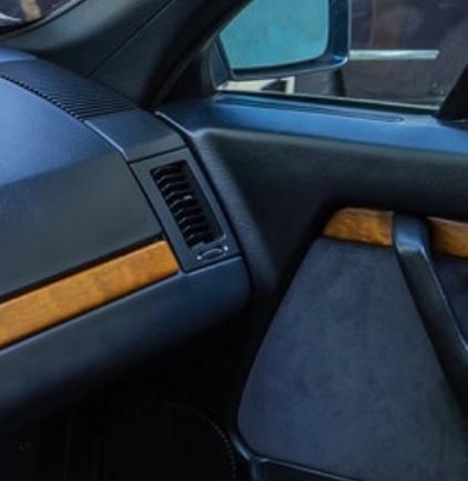

Im Vergleich wie es original Y3 ist:

Nach meinem Gefühl, gabs da nen Auffahrunfall und Front, sowie die Heckklappe wurden vom Y4 drangeschraubt. Die Heckklappe passt m.M.n. nicht zum Y3.

Am 28.10.2023 um 22:09 schrieb Manson:
Sicher nicht!
Ich habe hier nochmals versucht, eine Übersicht zu erstellen:
Y4-Spezifisch:
Frontmaske
Stoßfänger vorn (unterer Teil zwar kaum erkennbar, aber die längere "Bank" der schwarzen Leiste ist eindeutig Y4)
Windlauf
Außenspiegel
Mittelkonsole (bereits errwähnt - Radio ohne Abdeckung, kleine Blende fürs Ablagefach)
Türverkleidungen (Siehe Hinweise oben)
Crash-Schalter (bzw. ganzer Motor umgebaut ?)
Y3-Spezifisch:
Heckspoiler (und demnach die Heckklappe, Y4 hat andere Bohnrungen für die Pommes-Theke)
Heckwischer (Y4 ist flacher gewinkelt)
Instrumententafel
Nicht sicher bin ich mir bei:
Sitze (helles Leder mit manueller Verstellung?)
Eindeutig ein umgebauter bzw. "gruselig customized" Y3.
Bearbeitet ( von M. Ferchaud)
