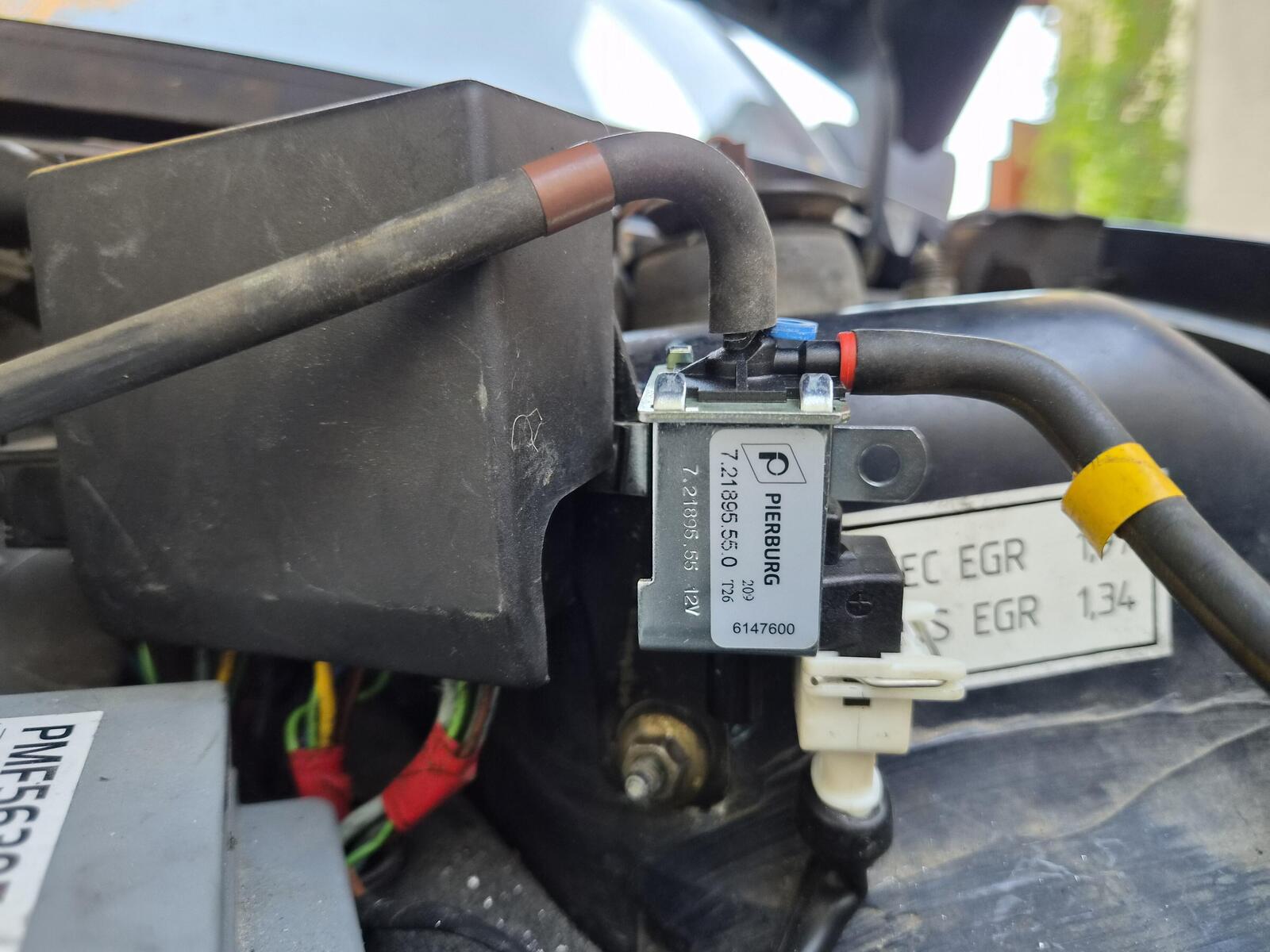

4. September4. Sep Ersteller Nachdem gleich 2 gebrauchte Original-Steuerventile immer nur arbeiteten wenn sie Lust hatten, habe ich heute eine Alternative verbaut. Pierburg 7.21895.55.0 heißt das gute Stück, kostet neu nur ein Taschengeld (hab knapp 34€ inkl. Versand bezahlt) und ist gut verfügbar da einst bei Volkswagen verbaut. Elektrischer Anschluß identisch, Schlauchanschlüsse auch, Halterung war eh gebastelt. Nun funktioniert die Leerlaufanhebung einwandfrei, rund 800/min ohne und gute 1000/min mit Klima. Bearbeitet (4. September4. Sep von bx-basis)
4. September4. Sep Vor 45 Minuten, bx-basis schrieb:Nachdem gleich 2 gebrauchte Original-Steuerventile immer nur arbeiteten wenn sie Lust hatten, habe ich heute eine Alternative verbaut. Pierburg 7.21895.55.0 heißt das gute Stück, kostet neu nur ein Taschengeld und ist gut verfügbar da einst bei Volkswagen verbaut. Elektrischer Anschluß identisch, Schlauchanschlüsse auch, Halterung war eh gebastelt. Nun funktioniert die Leerlaufanhebung einwandfrei, rund 800/min ohne und gute 1000/min mit Klima.Geil, einfach nur geil, Hendrik, mein allergrößter Respekt für den Spürsinn für sowas. Gruß, bis nächstes Jahr im März,Jörg
