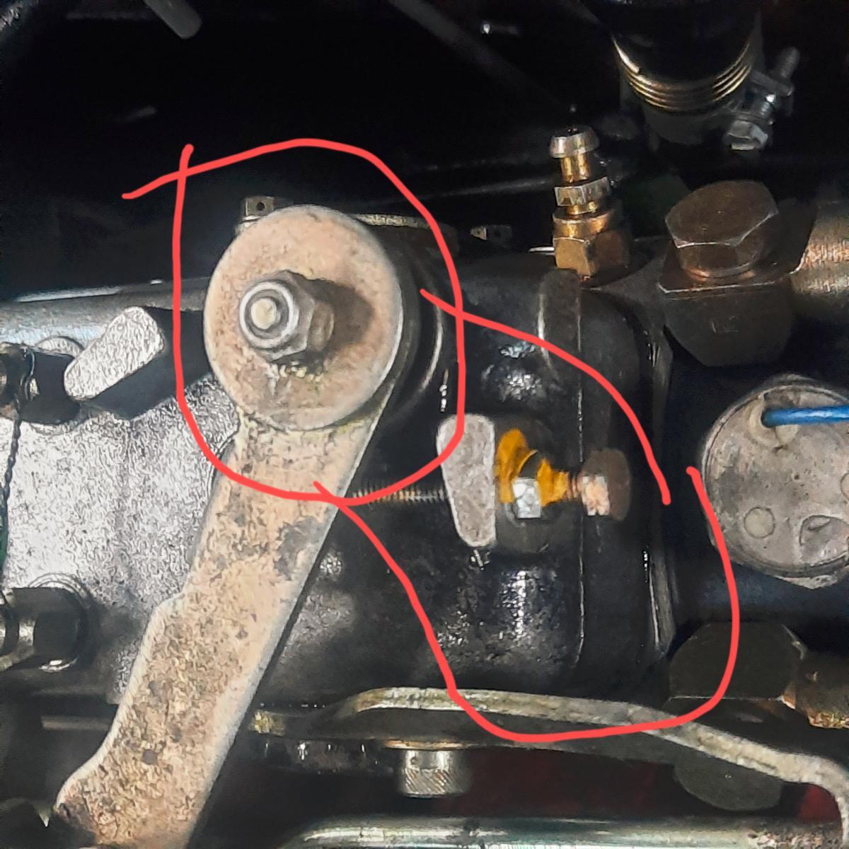

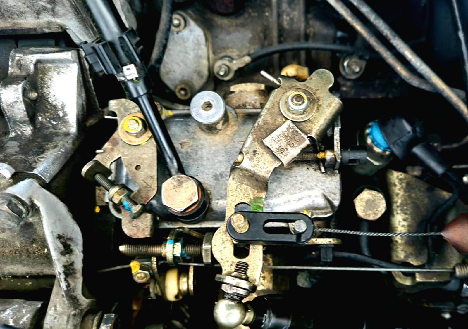

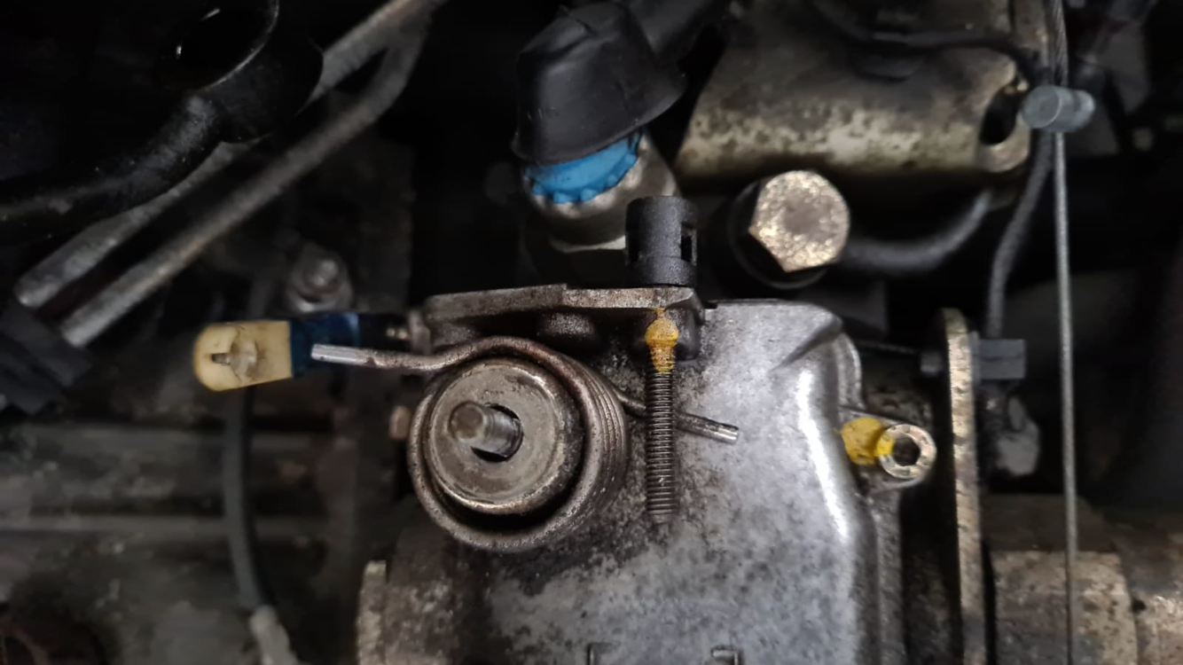

17. November 20233 J. Meine Neuerwerbung (1981er CX 2,5-Stirnrad-Diesel, siehe auch Beitrag "Kennt jemand diesen weissen CX?" in Fahrzeug-/Teilemarkt) tropft ordentlich oben am Hebel aus der Einspritzpumpe (alle 3 Sekunden ein Tropfen der von oben das Gehäuse runterrinnt und unten abtropft). Wird wohl auf eine Revision hinauslaufen, was auch deshalb schade ist, weil Kaltstartverhalten, Rauchentwicklung und Durchzug komplett unauffällig sind. Es gibt jedoch im Fahrbetrieb nicht selten ein Ruckeln bei gleichbleibender Gaspedalstellung als wenn man einen kurzen Moment vom Gas geht. Meine Fragen dazu: Ist es naheliegend, dass das Pumpenleck genanntes Ruckeln verursacht? Wie zeitaufwendig sind Aus-/Einbau der Pumpe (mit Hebebühne, für einen Kfz-Mechaniker)? Gibt es eine bewährte/ehrliche Adresse, die die Pumpenrevision durchführt? Danke, Martin Bearbeitet (2. Dezember 20232 J. von essi)
17. November 20233 J. Bevor man da die Pumpe rausholt kann man auch einfach die O-Ringe für die Gashebelwelle ersetzen - das dauert keine Stunde und man braucht dazu weder die Pumpe ausbauen noch irgendwas verstellen - vorausgesetzt das ist ähnlich aufgebaut wie beim Riemenmotor.

17. November 20233 J. vor 1 Stunde schrieb bx-basis: Bevor man da die Pumpe rausholt kann man auch einfach die O-Ringe für die Gashebelwelle ersetzen - das dauert keine Stunde und man braucht dazu weder die Pumpe ausbauen noch irgendwas verstellen - vorausgesetzt das ist ähnlich aufgebaut wie beim Riemenmotor. Das war beim Stirnradsauger relativ simpel. Meine 2 oder 3 O- Ringe auf der Welle. Deckel vorsichtig lüpfen und Feder drunter aushängen. Dichtsatz incl. neuer Deckel Dichtung gibt es bei Oldi Traktor Ersatzteilanbietern im Netz.
18. November 20233 J. Ist beim XM ganz ähnlich. Nur die Feder unter dem Gashebel ist schwierig wieder einzuhängen.

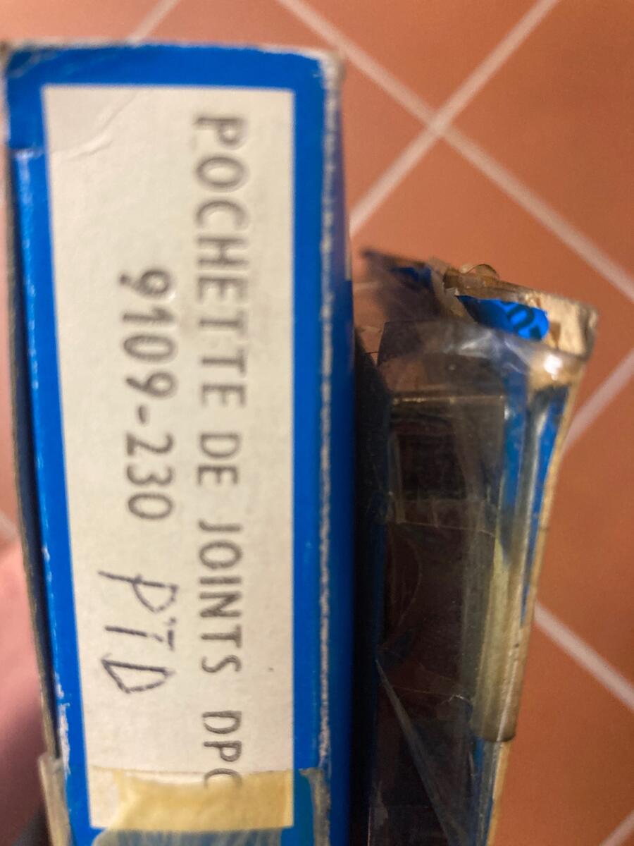

18. November 20233 J. https://flaggermany.de/produkt/reparatursatz-147/ Das müsste der Dichtsatz sein. Check das nochmal mit deiner Pumpenbezeichnung. Bei meinem Ex 83er Stirnradsauger passte der. Bearbeitet (18. November 20233 J. von suentelensis)

18. November 20233 J. Erstmal die Wellenringe tauschen. Kannst z.B. hier nach Pumpenteilen suchen, die Roto Diesel CAV ist auch ´ne Traktorpumpe: https://www.schlepper-teile.de/de/index.pmode Die Welle kann man durch den abgebauten Deckel nach "innen" drücken, ohne den inneren Hebel von der Pumpe zu trennen. Alte Ringe mit einer Stopfnadel von der Welle hebeln, neue Ringe auf die zuvor eingefettete Welle schieben. Nochmal fetten und Welle wieder durch den Deckel schieben. Dann wieder fahren und beobachten. Mindestens 200 KM, auch mal länger Vollgas und zwei Nachtstandzeiten. Eventuelle Einstellungen erst danach machen, muss erst blasenfrei laufen. Wenn´s immer noch ruckelt, Klarsichtschlauch zwischen Filter und Pumpe, selbst kleine Blasen bringen Ruckeln. MfG Volker

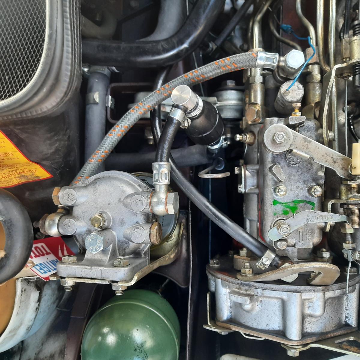

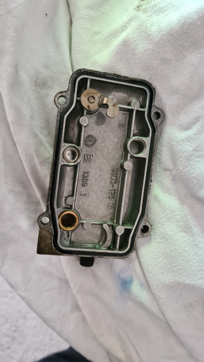

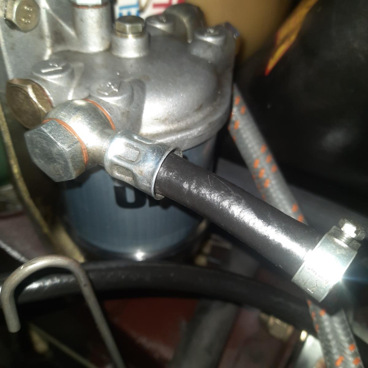

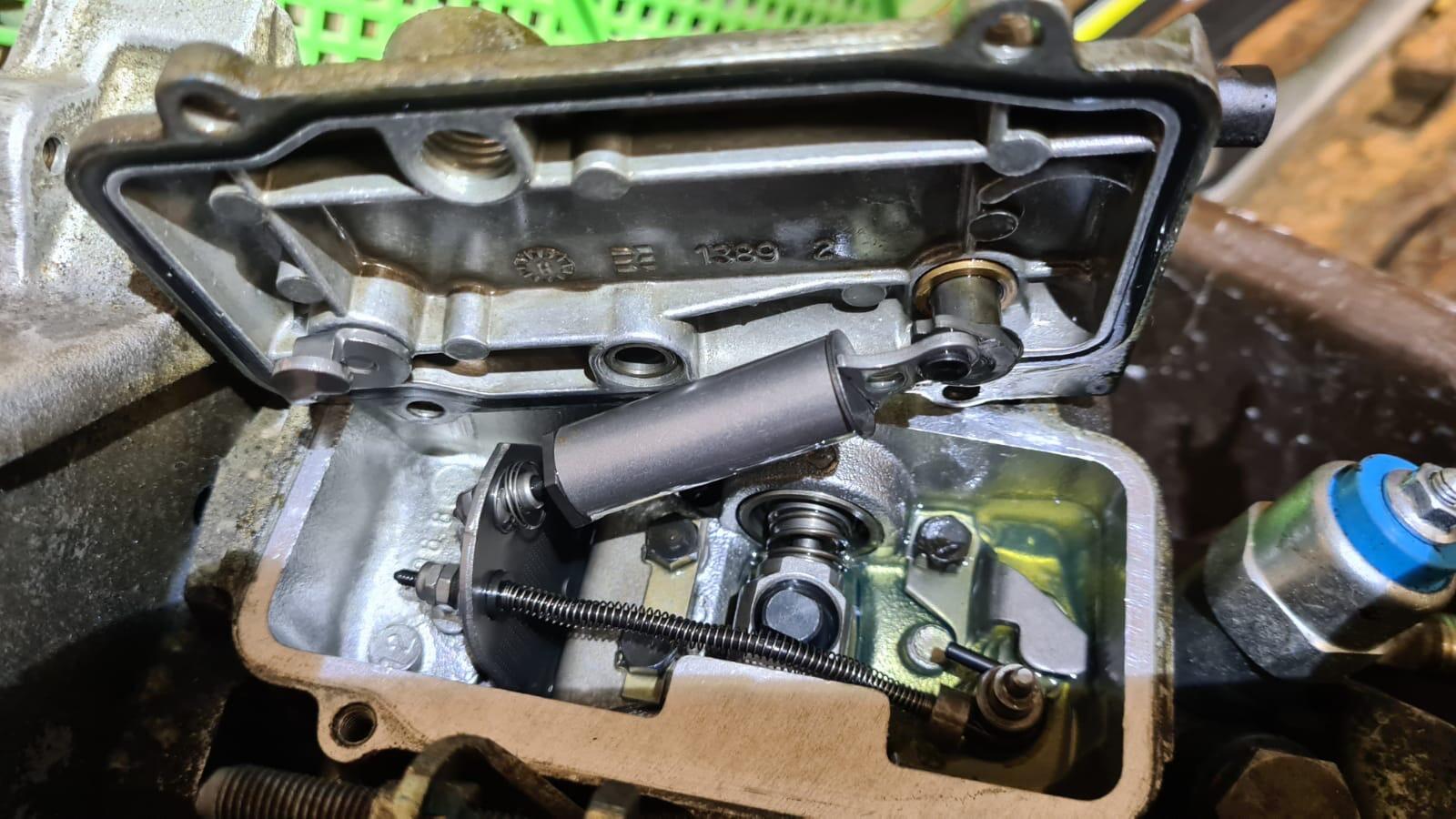

25. November 20233 J. Ersteller So, Deckeldichtung und die zwei O-Ringe der Gashebelwelle erneuert (beides steinhart). Startversuch gescheitert, denn die Handpumpe tut es nicht mehr. Denke/hoffe dass sich mit einer neuen Handpumpe auch das vermutliche Falschluftruckeln erledigen wird. Sollte ich den Schlauch "Filter an Handpumpe" auch miterneuern (siehe Foto)? Danke nochmals für die Hilfestellungen. Dichtsatz kam von schlepperteile.de. Bearbeitet (25. November 20233 J. von essi)
2. Dezember 20232 J. Ersteller Nachdem ich die Gashebelwelle erfolgreich abdichten konnte (besten Dank) und ich bei der Gelegenheit auch den Dieselfilter erneuert habe, geht es mit dem Ruckeln-Beseitigen weiter, das sich jetzt noch verschlimmert hat (je stärker das Gasepedal getreten wird, umso unsauberer wird die Gasannahme, mit richtigen Leistungslöchern). Hatte vergebens gehofft, dass die defekte (jetzt erneuerte) Handpumpe die Falschluft verursachte. Wie hier schon von Euch vorgeschlagen, sollte ein durchsichtiger Schlauch zwischen Filter und Einspritzpumpe rein. Wenn dann Luftblasen sichtbar werden, würde ich im Anschluss den Filter überbrücken, um ihn bzw. sein Gehäuse als Fehlerquelle auszuschliessen. Auf dem Foto sind ja die Schläuche zu erkennen. Und hierzu meine Frage: Wo bekomme ich Schlauch- und Anschlußmaterial für diese zwei Maßnahmen her, denn die Hohlschrauben-Anschlüsse bieten sich ja jetzt nicht so sehr für schnelles Umbauen zum Testen an (?)
2. Dezember 20232 J. vor 1 Stunde schrieb essi: Schlauch- und Anschlußmaterial Hansaflex oder anderer Hydraulikdienst. Gruß Jens
