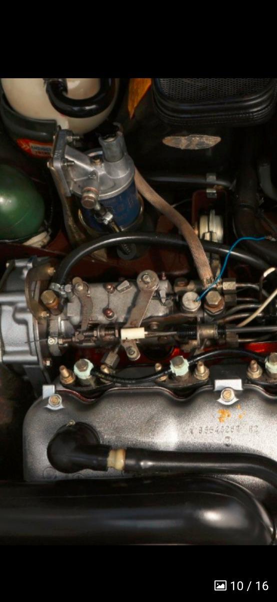

Habe diesen Screenshot von einem baugleichen CX. Kann ich das als Vorbild nehmen,
sieht es so werksseitig aus?
(Und falls ja, wer könnte so was aufgehoben/eingelagert haben?)
das sieht meiner Meinung nach gut aus👍 Wobei ich nicht sicher bin, ob das in allen Serie1-Baujahren so war oder ob es da noch Unterschiede gab. Das Filtergedöns incl Handpumpe (das schwarze Zahnrad) sind aber auch nicht ohne; ich gehe davon aus, dass die Originalbestückung auch Stress mit Falschluft hatte

So sieht das bei mir (Modelljahr 82) auch aus. Die kleine Pumpe habe ich mal getauscht weil das Entlüften nicht mehr gut funktionierte (kein Druckaufbau). Die gab es noch von Monark.

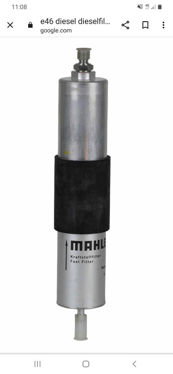

Screenshot_20240211-110856_Chrome.jpg.7c253ff0242905a653633284439baada.jpgHatte Gelegenheit, mich wieder dem CX zu widmen:
Ruckeln ist beseitigt nach Überbrücken der Filtereinheit.
Stand Jetzt habe ich einen Leitungsfilter, wie er z.B. im BMW E46-3er-Diesel Serie ist, zwischen Leitung (vom Tank kommend) und ESP, verbaut.
Wer also noch eine originale Filtereinheit (Saugdiesel ohne Vorwärmung) loswerden möchte, bitte PN.
Mein Dank nochmals an die zielführenden Tips hier😊.
