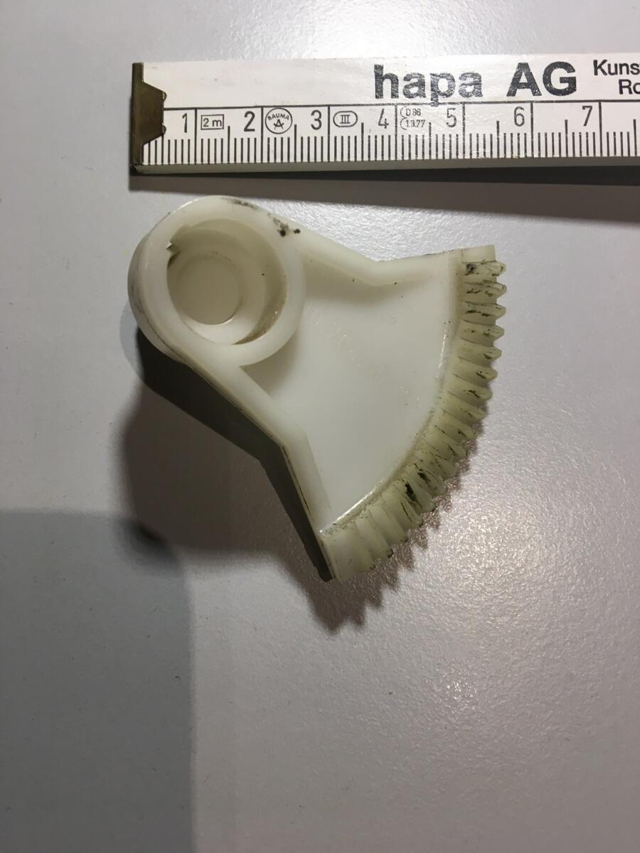

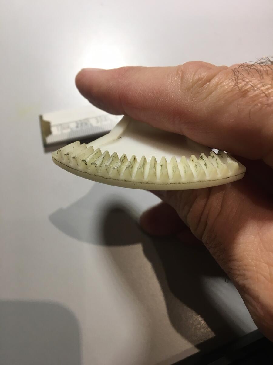

20. November 20233 J. Ritzel Lüftung Oben / Unten ET 95618456 wer hat Interesse an einer Nachfertigung in Metall? Das Bauteil würde 3D gescannt, in CAD überführt und kann anschließend im SLM-Verfahren, S316L, Edelstahl nachgefertigt werden. der Preis wäre 85 Euro. Die Frage ist, ob es uns das Wert ist wo man zumindest in der CX Basis noch eine Kunststoffnachfertigung bekommt. Gebt mir Bescheid, wer an dem Ritzel in Metall interessiert ist… Das lohnt sich nur bei mindestens 10 Bestellungen wegen des nötigen Aufwandes zum Scannen und in CAD zu überführen. VG Ralf Bearbeitet (22. November 20233 J. von laradu) Bild eingefügt
20. November 20233 J. Mir wäre es das sicher wert, aber macht die Ausführung in Metall Sinn? Oft geht ja, wenn man ein Teil verstärkt, das Gegenüber kaputt - und die anderen Zahnräder bleiben die aus Plastik?

25. November 20233 J. Am 20.11.2023 um 12:36 schrieb laradu: Das lohnt sich nur bei mindestens 10 Bestellungen wegen des nötigen Aufwandes zum Scannen und in CAD zu überführen. Du kannst mir das Teil schicken, ich kann das kostenneutral scannen und rückführen. Wahrscheinlich ist händisch exakt bemassen sogar genauer…
25. November 20233 J. Am 20.11.2023 um 12:36 schrieb laradu: und kann anschließend im SLM-Verfahren, S316L, Edelstahl nachgefertigt werden. das Teil gab es mal vor langer Zeit, mind. 15 Jahre, aus Alu nachgefertigt bei der Basis. Ich glaube mit CNC Fräs-/Drehbank. Irgendwann nicht mehr, glaube der Lieferant ist weggefallen. Hab ich zwei- oder dreimal verbaut. Hat prima gefunzt. Also warum aus Edelstahl. Eine Alu Legierung die zur Härte des Messing passt, wäre doch ausreichend. Und danke für den Job mit den Unterlagen zum Cx Bearbeitet (25. November 20233 J. von Frank (F))
25. November 20233 J. vor 1 Stunde schrieb Frank (F): Also warum aus Edelstahl Hatte ich mich auch gefragt - ist ein bisschen mit Kanonen auf Spatzen geschossen. Ich vermute, sogar ein Alumid- oder GF-SLS würde es auch tun.
25. November 20233 J. Ersteller vor 3 Stunden schrieb Frank (F): Und danke für den Job mit den Unterlagen zum Cx Sehr gern. Die Nachfertigung wäre im 3d Druckverfahren erfolgt… Ich habe jetzt noch 2 Ersatzteile für das Ritzel bei der CX Basis bekommen. Funktioniert gut. Dürfte jetzt für die nächsten 320.000 km halten. So ein Teil lässt sich jederzeit nachfertigen. Allerdings hätte das Scannen und nach CAD übertragen schon 150 Euro gekostet. Deswegen lohnt es sich nur für eine etwas größere Kleinserie. Ich gebe Euch recht, Aluminium hätte es auch getan. Schätze die Druckkosten unterscheiden sich aber nicht wesentlich. Viele Grüße Ralf PS: 3d Druck in Kunststoff geht natürlich auch… Bearbeitet (25. November 20233 J. von laradu)

26. November 20233 J. Ersteller vor 10 Stunden schrieb M. Ferchaud: Fehlt da vielleicht ‘ne Null? … Nee, da fehlt keine Null. Hat das Unternehmen 2 Stunden für veranschlagt. Das geht wohl heute mit modernen 3d Scannern sehr einfach, schnell und Präzise. Danach wird das Bauteil in deren Datenbank abgespeichert und kann jederzeit nachgedruckt werden. Ab einer gewissen Stückzahl (ich habe für 10 angefragt) ergeben sich zwar immer noch hohe aber bei großer Not bei fehlenden Ersatzteilen aus meiner Sicht akzeptable Preise. Ich habe auch gefragt, ob der Preis bei höherer Stückzahl sinkt, die Antwort war „nur unwesentlich“. Bei nur einem gedruckten Bauteil verdoppelt sich der Stückpreis zzgl. der Scankosten. Das ist für mich absolut zu teuer… Ich kann aber nichts über die Qualität des 3d-Druckes sagen. Hab’s noch nie ausprobiert… ich denke es macht keinen Sinn zu spekulieren. Holt Euch wie ich ein Angebot z.B. für Aluminium ein, dann wisst ihr es genau. Man muss dann nur noch ein Bauteil einsenden (das darf auch defekt sein) und der Druck kann beginnen. Mir wurde eine Produktionszeit von 4 Wochen genannt. Das Ersatzteil von der CX-Basis hat auf mich einen hochwertigen Eindruck gemacht. Das Material scheint hochwertiger als das Polyethylen-Original… Schönen Sonntag Euch allen
15. Dezember 20232 J. 150 € wäre es mir in jedem Fall wert, dass man jederzeit so ein Teil produzieren kann - denn wenn das CAD Modell vorliegt, ist eine Vervielfältigung nur Formsache - oder Drucksache im Fall von 3-D 🙂 Also, wenn es um Geld geht, dann gebt Bescheid und wir spucken alle in eine Hut.
15. Dezember 20232 J. https://www.maedler.de/product/1643/1619/273/kegelraeder-aus-messing-uebersetzung-11-bis-41 schon mal als ET versucht? Überflüssiges kann man ja wegsägen. Jens
19. Dezember 20232 J. Ersteller Am 15.12.2023 um 15:12 schrieb Jensg: https://www.maedler.de/product/1643/1619/273/kegelraeder-aus-messing-uebersetzung-11-bis-41 schon mal als ET versucht? Überflüssiges kann man ja wegsägen. Jens Ich habe das Ritzel mit in guter Qualität bei der CX-Basis bekommen. Deswegen muss ich jetzt nix mehr nachfertigen….
