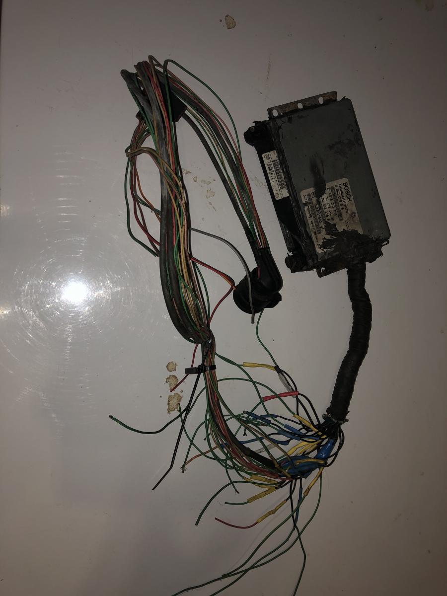

Falls da mal jemand an den Kabeln rumgepfuscht hat, oder das Steuergerät wie bei manchem Xantia einfach irgendwo in den Motorraum geworfen wurde, kann natürlich alles mögliche passieren. Da wird aber niemand konkrete Hilfe bieten können.
Wie ist der letzte Satz zu deuten? Reparieren kann man alles. Nur bezahlt wollen werden muss es.

Falls gebastelt wurde, kann man nicht wissen, wo man hingreifen muß. Ohne den Wagen gesehen zu haben.

Oh ja, mein Kabelsalat vom Vorbesitzer hat dich seinerzeit auch ordentlich beschäftigt.
Genau sowas meinte ich.
Der begnadete Mechaniker hatte beim Wegrationalisieren des Steckers ein paar unbedeutende Fehler gemacht, so daß sich der Wagen nach meiner Erinnerung den Wagen überhaupt nicht mehr bewegte.
Vor kürzerem hatte ich einen anderen Xantia in den Fingern, bei dem das Steuergerät hinter die Batterie geklemmt war, weswegen die Halterung der nun 5cm weiter vorn sitzenden Batterie umgebaut wurde (und die Batterie wegen stümperhafter Ausführung natürlich trotzdem fröhlich herumflog).
