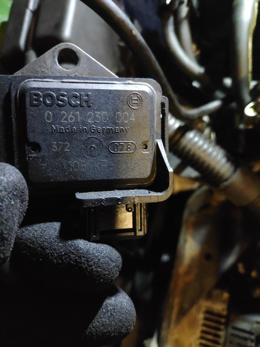

Was ist mit dem Zündmodul, wurde das auch erneuert?  (Modul mit Leistungstransistoren zum Ansteuern der Spule)
nein das noch nicht, hatten wir bisher als potentiellen Fehlerkandidaten noch nicht am Schirm
Ist das das?large.IMG_20231105_214811.jpg.2321d98f5c3c5c0f6a4c23426f0e2c05.jpg
vor 3 Stunden schrieb Stani:
Völlig zurecht 🙂

vor 52 Minuten schrieb tschungl:
Das ist der MAP-Sensor.
Ein Zündmodul hat der XU7JP nicht.
