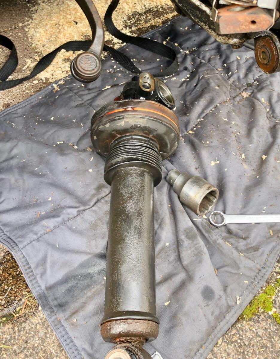

Hydraulik bei C5 III geplatzt. Auto lag innerhalb einer Sekunde am Boden.
Der Federzylinder sieht ja richtig durchgerostet aus. Wahrscheinlich ein exemplarischer Lopez-Spareffekt, denn die Federzylinder in meinem C5 aus 2003 sind von außen noch immer ohne Rost.
Kommt man denn überhaupt mit soviel Rost an einem sicherheitsrelevanten Bauteil durch die HU?
FYI: Die Manschette, die den Anblick des Rostes gnädig verbirgt, ist bei meinen Bildern natürlich entfernt.
Du kannst aber gerne ein Bild von den "rostfreien" Federzylindern hier posten, wenn Du die Manschette nach unten ziehst...

Tja, er könnte leichten oberflächlichen Rost finden, aber nicht so einen verfaulten Schrott wie an C5 III/C6. Das Qualitätsniveau der Hydraulikteile ist da echt ind bodenlose gefallen.

Das müssen ja monstergroße Manschetten gewesen sein, um den ganzen Gammel vor dem HU-Prüfer zu verbergen. Allerdings ist Cit schon recht gut darin, etwas zu verstecken, siehe die Deckel beim C5I auf der Innenseite der Bremsscheiben hinten. Mein HU-Prüfer ist deswegen leicht genervt.

Sieht das Federbein bei frühen C5 so anders aus?
Die Manschette verdeckt alles...

Da hat´s  wohl den Zylinder am Rand zerbröselt, oben. Trotzdem merkwürdig. Sind da Querkräfte am Wirken gewesen ?
Aber bei dieser massivsten Verrostung brauchte es vielleicht nur noch ein wenig Biegemoment bis zum Bruch.
Was ist das denn für eine Fehlkonstruktion am HD-Zylinder - steht da die ganze Zeit Wasser in der Maschette ?
-Lupus
Nein, "zerbröselt" ist da nix. Auch nichts gebrochen.
Und ja, es steht wohl die meiste Zeit Wasser in der Manschette, entweder Regen- oder Kondenswasser.
Tatsächlich gibt es reichlich Threads zu dem Thema, wie man das Wasser wieder abfließen lassen kann, oder auch, wie man verhindern kann, dass es überhaupt so weit kommt, aber es gibt da meines Wissens wohl keine endgültige Lösung...

Ich kann mich jedenfalls nicht an diese schwarze Beschichtung an den Federrohren bei meinem C5I erinnern, die dort, wo sie abplatzt, Rost freigibt.
Das untere Ende des Federbeins ist ja auch mächtig verrostet, könnte wohl auch dort undicht geworden sein.
Die beiden ringförmigen Aufnahmen sind zudem fast komplett weggerostet, das dürfte auch mit Manschette zu sehen sein.
Die Federbeine vom C5 I/II sind grünlich (und um Längen besser) lackiert und völlig anders konstruiert. Bei der finalen Version der HP wurden die Teile von Kayaba zugekauft, vermutlich auch dort entwickelt. Der Kostendruck war scheinbar hoch, am Ende kamen Teile raus die die Garantiezeit des Autos in der Regel noch schaffen, dann aber deutlich früher als von älteren Fahrzeuggenerationen gewohnt aufgeben.
Ich habe eben recherchiert: konnte nur Angebote für Federzylinder für C5III/C6, aber keine für C5I/II finden. Offensichtlich gibt es diese für C5I/II nicht mehr (verbreitet). Es wurden noch Ersatzdichtungen angeboten, eine Reparatur damit scheint offensichtlich die einzige Möglichkeit zu sein.
Für C5 I/II braucht man auch keine - weil sie im Prinzip nie kaputt gehen (vorne). Dichtungen gibt es für die hinteren Federzylinder dieser Baureihen, da ist ab einer gewissen Laufleistung mit Verschleiß zu rechnen - wie schon bei den ähnlich konstruierten Vorgängern mit Zentralhydraulik.
ich meine mich erinnern zu können, dass manch einer versucht hat die Löcher am oberen Ende der Manschette mit Panzertape zu zu kleben damit kein "frisches" Wasser eindringen kann...
Des Weiteren gab es ja mal den Ansatz mit der MoS2-Zugabe die Federbeine zu schützen...

Meiner Meinung nicht, da der Lochfraß unter der Kunststoffbeschichtung beginnt.

@BXBreak4Life Habe ich direkt beim Kauf (2019, 108000 km) gemacht, hat offensichtlich aber nix (mehr) genutzt.
