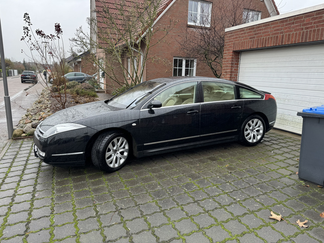

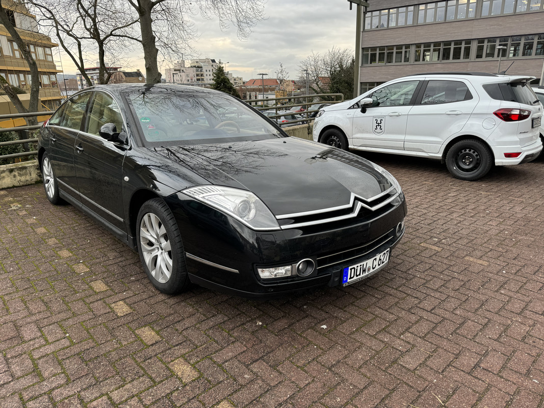

Vorstellung Citroen C6 2.7HDI 2008
Guten Abend,
mein Name ist Miguel Duarte und ich bin seit kurzem Besitzer eines C6 2.7Hdi (damals vom XMBremi).
Kurz zu mir:
Ich komme aus Portugal, und wohne neben Bad Dürkheim (Weinstraße) seit 2015.

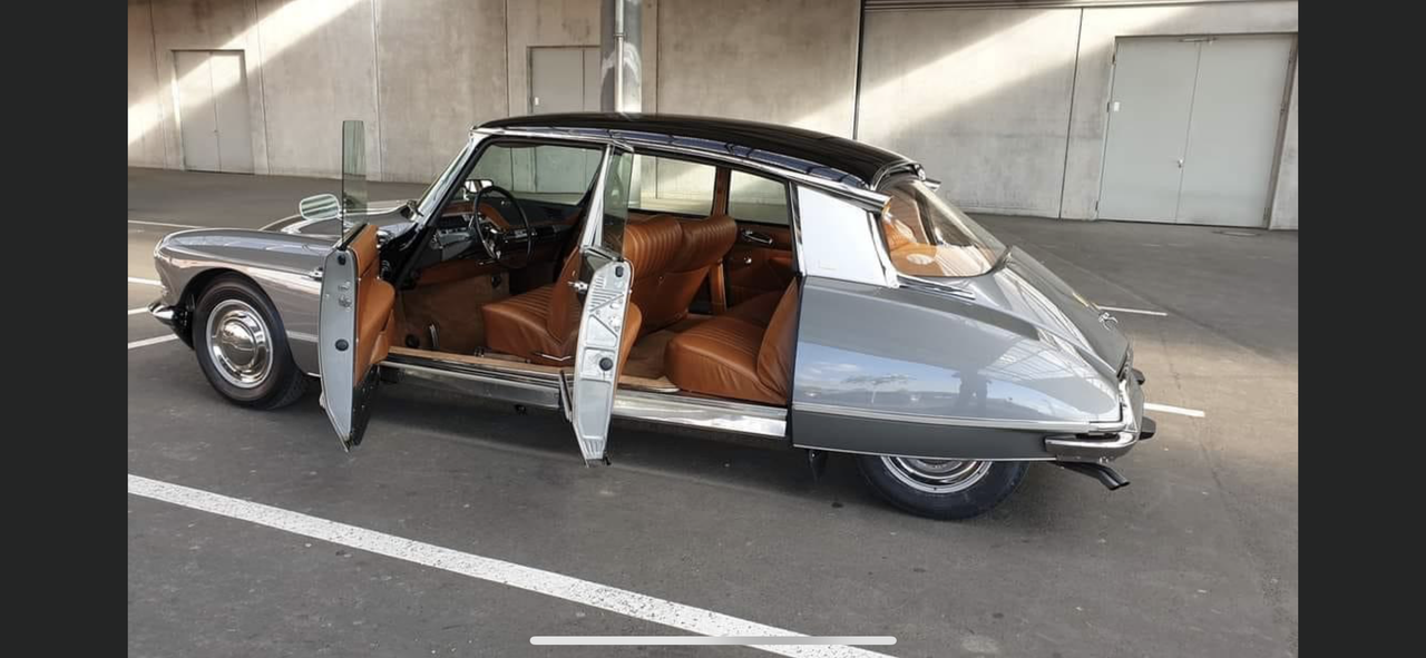

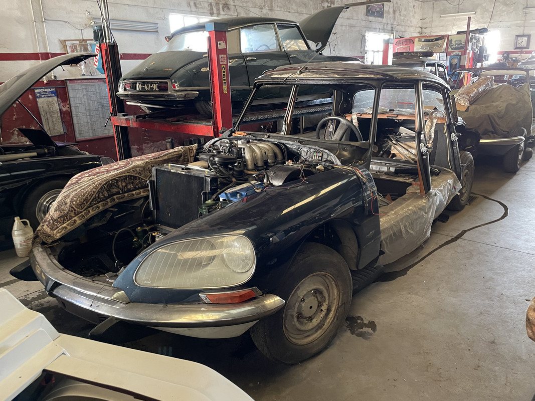

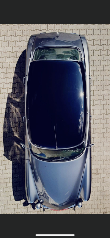

Ich bin total C6 Anfänger, einzeln Erfahrung mit Citroen ist ein DS21Ie dass im Moment (in Portugal) restauriert wird :)
Das Ziel (Farb Kombination: Gris Palladium AC108A / Schwarz / Leder Beige )
Ich bin 500km damit gefahren und habe schon ein Paar Mucken gefunden:
1-PDC funktioniert nur ab und zu (Zeigt PDC Fehler)
2- Habe Wasser in der Radmulde, und die Kabeln die zu PDC Rechner gehen sind alle Feucht…  Hat nicht viel, 2 Wasserpfützen (1 unter der PDC Rechner), aber weil die Kabeln mit "textilien" "geschützt" sind, wird das Wasser aufgenommen. Seither das Abdecken vom Gepäckraum klatschnass ist, gehe ich davon aus das aus der Spoiler kommt.
Sonnst kenne jemanden ein C6 Spezialist in der nähe vom Ludwigshafen / Mannheim / Kaiserslautern / Speyer?
Das Auto ist 234000km. Bei diese Laufstand ist ein Motor Flush bei dieses Auto empfohlen (Liqui Molz z.B.) oder lieber nicht?
Liebe Grüße Miguel

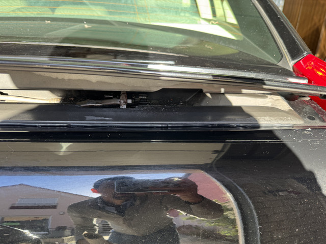

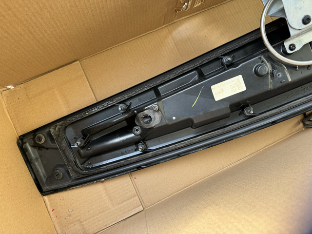

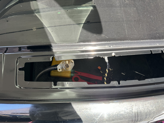

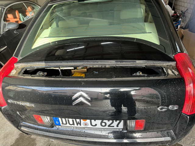

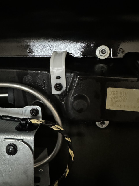

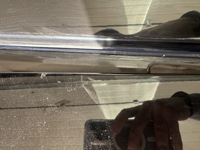

Erste Aufgabe, Wasser Eintritt beseitigen:
schon festgestellt dass aus Heckspoiler kommt (Auto stand im Garage für 2 Wochen und Abdeckung ist immer noch ziemlich nass).
mittelerweile nach genug drucken habe ich geschafft das abzuheben.
Die Dichtung war komplett kaputt (habe ich mich erinnern von der Citroen DS 21 Pallas Kofferaum Dichtung: ist wie ein Schaum welche voll mit Wasser war…)

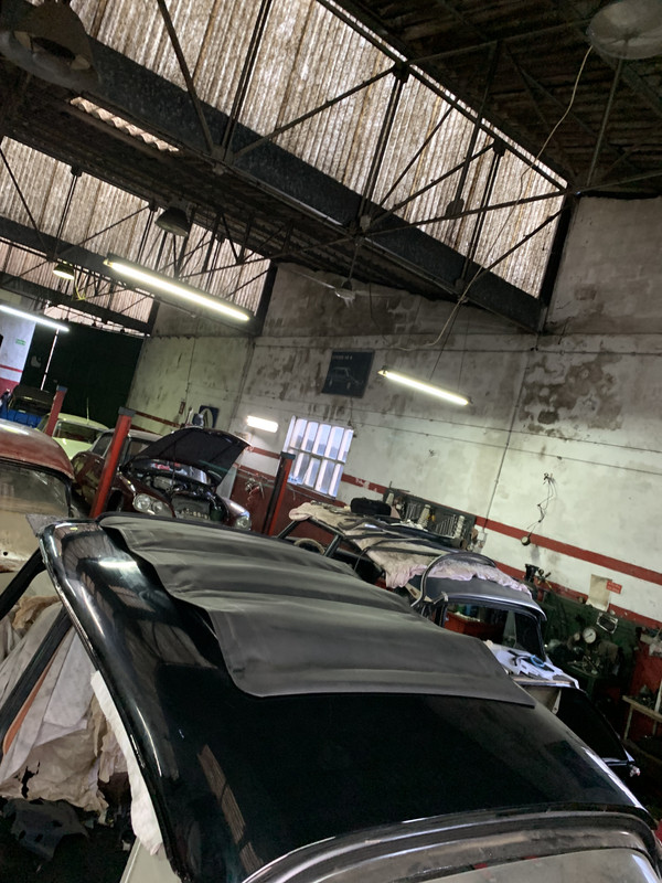

nach gut sauber,  habe ich es mit Glasscheibe Kleber versiegelt (habe auch bei der Citroen Ds21 Faltdach benutzt und funktioniert super)
anbei ein Paar Bilder:spacer.pngspacer.pngspacer.pngspacer.pngspacer.png

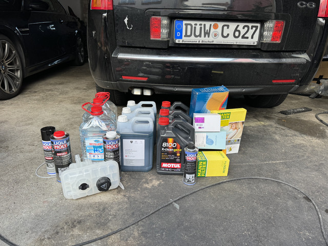

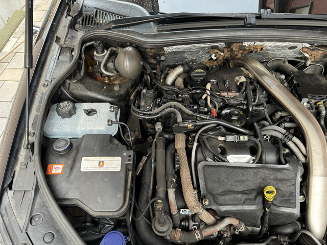

Jetzt geht mit der Arbeit weiter (was ich mit alle gebrauchte Autos mache):
-Kühlmittelflussigkeit erneuern mit Original Citroen G33 (mit vorherige Kühler Reiniger und 15L deslitiert Wasser Flush) + Behälter tauschen.
- Motoröl Flush (3x Motoröl wechseln mit vorherige Liqui Moly Motoröl Flush)
-Getriebeöl erneuern (ich werde das Getriebe mit 20L JWS3309 Getriebeöl durchspülen:  jede Flush (mit ca. 3L) wird ca. 50% des Getriebeöl erneuert. Gerechnet, beim 20L erneuern, bleibt nur 1,5% der original Getriebeöl drin, bzw. wird 98,5% der Getriebeöl erneuert.
- Dieselfilter und Luftfilter erneuern
- Klimafilter erneurn
- Lüftdruck und Flow Sensoren Reinigen
- Lufteinlass mit Liqui Moly Spray Reinigen
sonnst „Vorgehen nach Befund“!

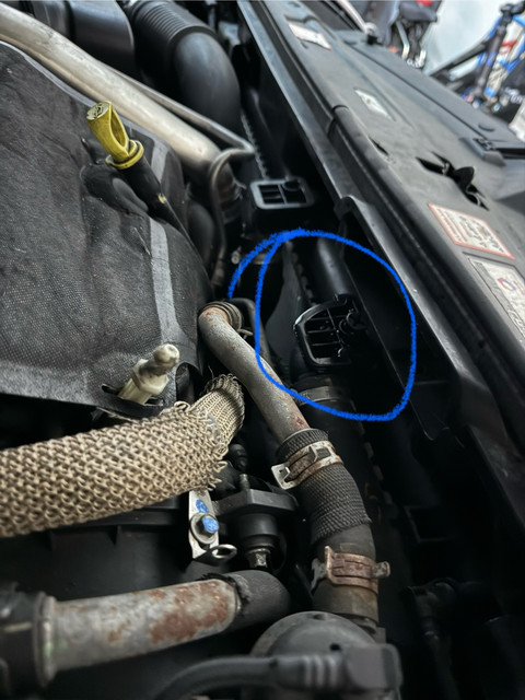

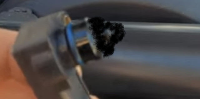

Drucksensoren war vooolll mit Ruß verdeckt, wie ein kleinen Berg drüber! Ich verstehe nicht wie das keine Fehlermeldung angezeigt hat (leider habe ich keine Bild genommen aber sah so aus:
ich empfehle euch raus zu schraube und drauf zu gucken (ist ganz einfach, nur ein Schraube)… und mit MAF Reiniger reinigen… keine WS-40 (dass lässt ein ölige Schicht drauf)!
MAF Sensoren sauber gemacht

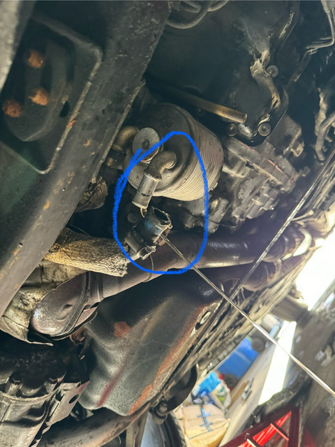

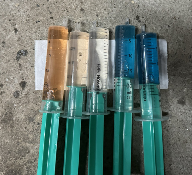

Mittlerweile habe ich das Kühlungsmittel Gefluched mit Liqui Moly bei die erste 2 Flush mit Destilierte Wasser.
ich weiß nicht was drin war, aber war auf keinen Fall Original G33 (welche Blau/Grün ist…)

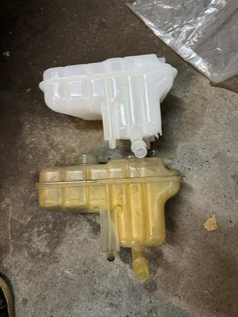

Behälter habe ich auch getauscht.

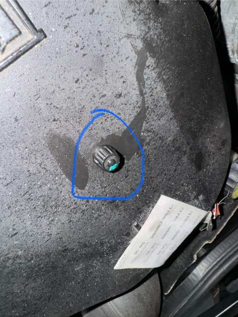

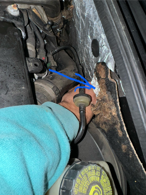

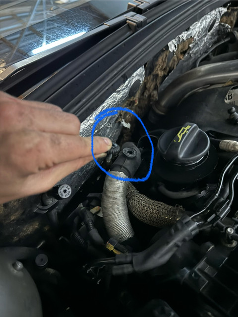

Um das zu machen habe ich folgende gemacht:
Drain Plug bei der Kühler aufmachen, hier kommt (auch nach Behälter aufmachen) nicht viel, ca. 2-3L, daher habe ich auch Automatikgetriebe Warmtausch Schlauch aufgemacht, so sind ca. 4L dazu rausgekommen.
Dafür muss Mann die 3 Entlüftpunkte aufmachen und zwar:
